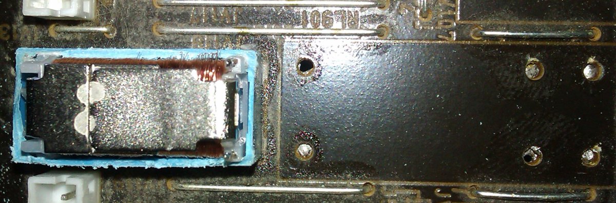

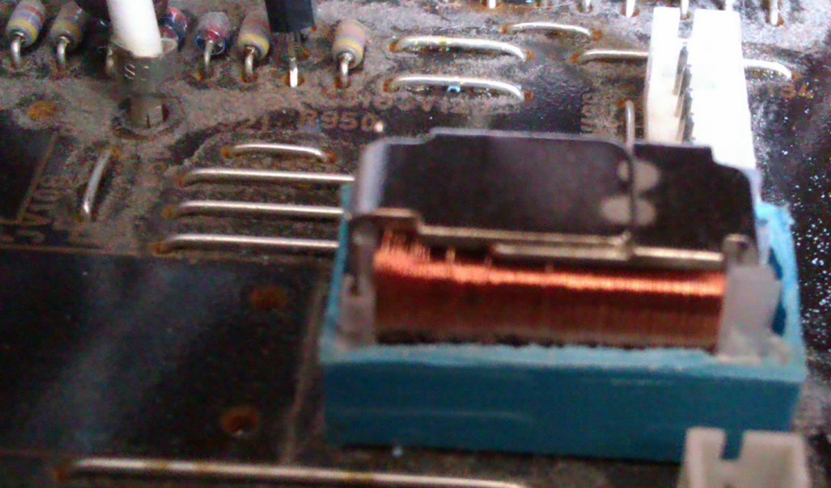

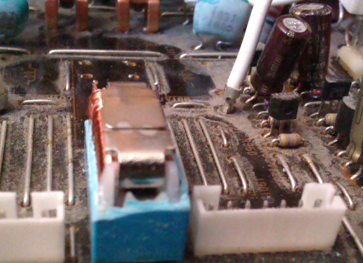

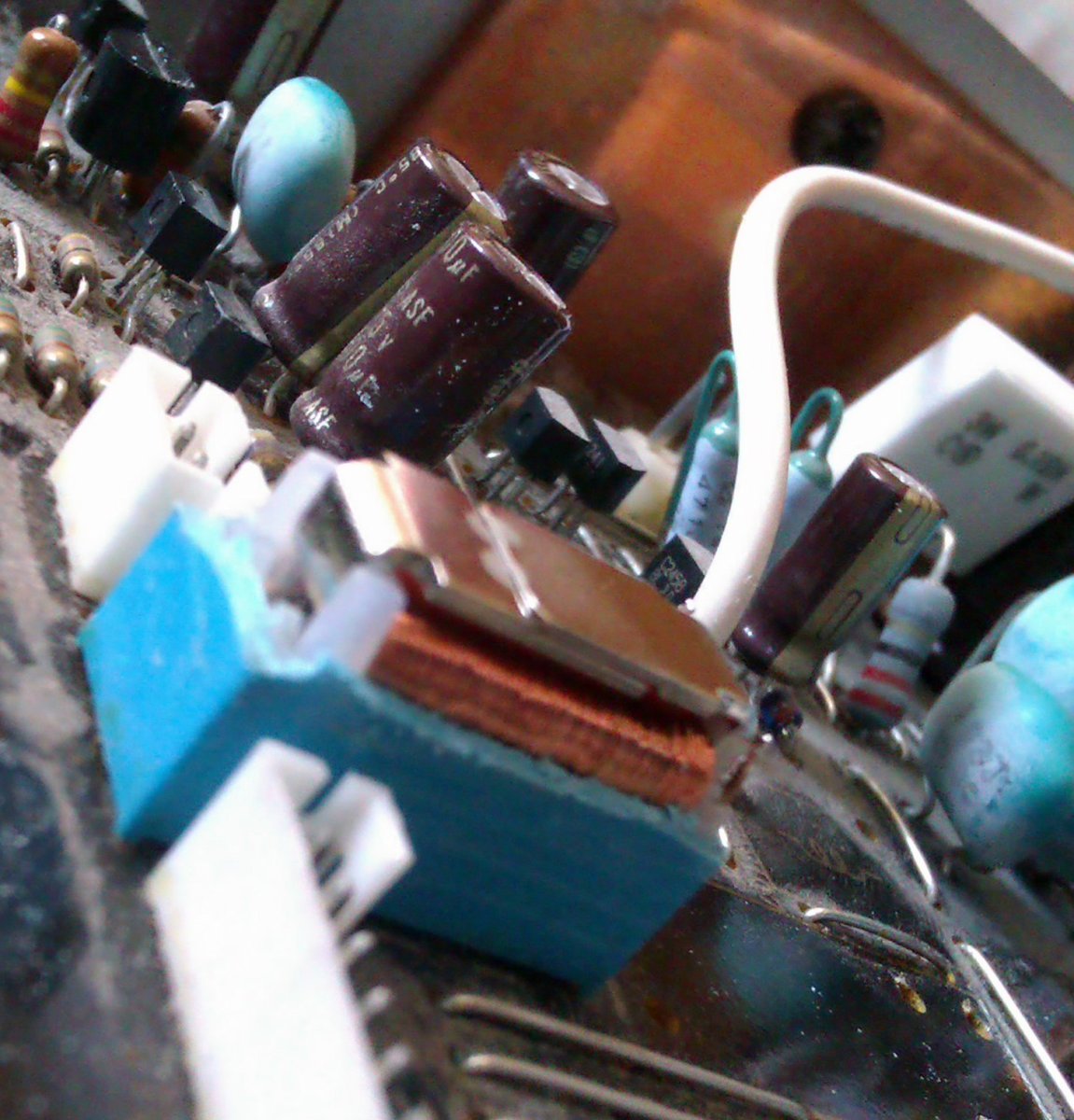

...Удалось аккуратно убрать корпус синего реле и при это м не сломать табуретку. Она так шаталась, так тряслась будто уйти хотела.
Снаружи нечего коме обмотки не видно. Если только снизу по ногам пройтись :crazy:

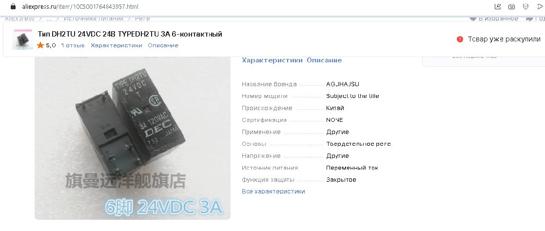

Покупаю новое черное реле, верну его в зад, чтоб забыть уже о нем.
4 минуты назад, Fall сказал:
Мдя, не видно контактов. На железку сверху если нажать с краю, что у черного реле, то будет как бы срабатывание.
Я вижу тихий ужОс на плате. Где вы его держали? На пилораме? Очень много пыли. Вооружитесь пыльнымсосом и небольшой молярной синтетической жесткой щеткой пройдитесь везде. Такая пыль вполне себе может "фонить". В месте, где обжимка белого провода входит в плату так вообще вроде окисел. На вид такое соединение может и целое, на деле контакта нет

4 часа назад, Пяпа сказал:
Обижаешь  :(((с)   Это я его уже почистил перед  фото.   (Почищу еще)

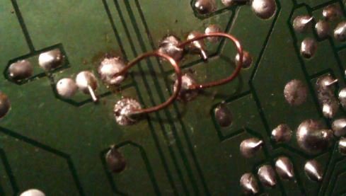

В прошлый раз с перемычками вместо реле, был гул (постоянка ли). Решил перепроверить, мало ли, ошибся где. В этот раз аккуратно никаких соплей, впрочем как и в прошлый раз все чисто было.
Взял более чистый спирт и более по объему не жалея, для протирки после пыли, пыли ж много было.
Впаял перемычки подлиннее (фото), подключил УМ, включил на 1 с. кнопку и опят гул. Не должно быть так.
Перекусил обе, собрал, включил, тишина. Включил музыку, на горячую замыкаю их - фиговый как раньше, но звук есть в обоих каналах (делайте поправку на бюджетный микрофон) тихо очень (РГ блин).   https://dropmefiles.com/wpsIX
Включать УМ с перемычками (замкнутым черным реле) нельзя. После включения УМ уже можно.

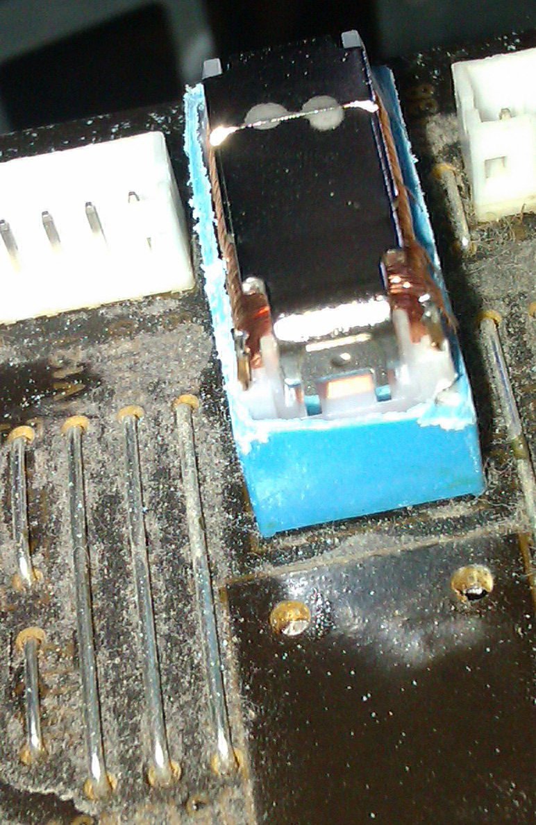

На железку сверху если нажать с краю (синее реле), ничего не происходит, она неподвижна с любого краю. Буду "выслушивать" его дальше в разным ситуациях.
Колонки все еще живы:)

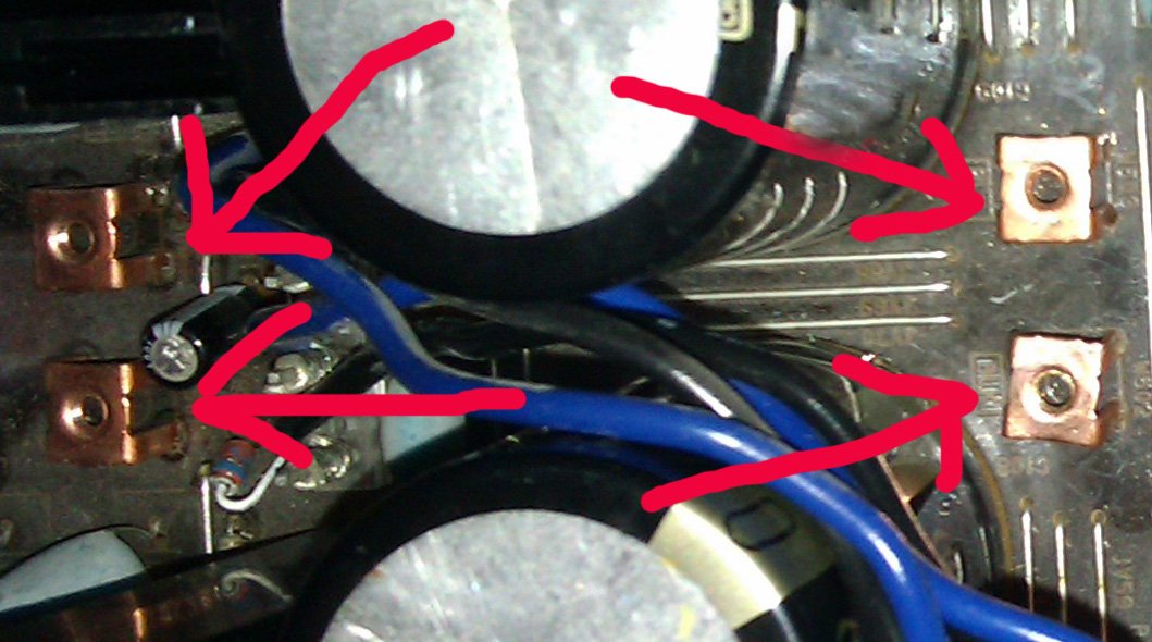

Была бы постоянка, уже бы квакнулись. Предположим, что нету ее, либо небольшая. Только тестер скажет правду. Гул возможен так же из-за полностью высохших кондеров. Кондер - это по сути банка с обьемом, емкость. Проверить их без тестера возможно. Паяются на выносных проводках. Включить усь, подождать пару минут, выключить, быстро отпаять кондер от одного проводка, подождать минут 15, коротнуть кондер металлическим предметом. Напильник в самый раз. Надеть очки. Если искры ого-го-го, значит кондер имеет какую-то емкость.
Гул возможен из-за частичной потери емкости обоих кондеров либо одного из двух.
Проверяется подставлением параллельно банке в плате заведомо исправным кондером на напряжение, не ниже номанала, с емкость от 2000 мкФ без сигнала, на горячую
7 часов назад, Fall сказал:
На то и реле стоит. Оно подключает динамики с задержкой в несколько секунд.
Оно поляризованное, зачем оно там такое - вопросы к фабрике. Имеет очень незначительные перемещения подвижных частей. Возможно нужна полный отрыв голубой пластмасски. Так же ее можно перепроверить перемычками

Хотел я им письмо написсать, что они реле не качественные ставят и шлейфы короткие, что даже плату перевернуть нельзя для замыкания напильником на горячую. Да не срослось(с).

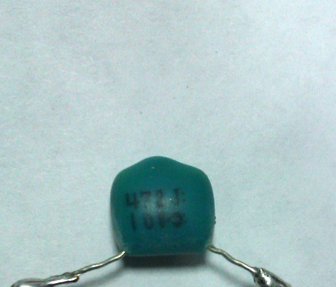

Для проверки убрал этот малоёмкий кондер (фото). Они стояли как перемычки между + и - левого винтового зажима и правого. Шума(вч) не добавилось. Без них можно оставить?
Результат. Все тоже самое, еле-еле изменился дефект звучания за счет другой ачх, колонки то другие.  Чуда не произошло (с). Надо дальше копать УМ.
можно без него, лучше вернуть на место (потом)

Реле синее коротили?
Нет. Если нет существенных рисков, могу попробовать.
Тут есть вопрос в какой последовательности его которотить. Черное реле сейчас выпаяно, новое сходу не нашел. Был на Алиэкспрес, пока заказывал, обновился статус на "товар уже раскупили".
Для корочения синего реле, сначала черное замкнуть (перемычку впаяю и замкну на горячую) потом синее, или сначала синее коротить, потом черное или...?

Поскольку мы не выяснили назначение синего реле, а так же вообще рабочее ли оно, потому считает его корочение рискованным мероприятием.
Последовательность такая, сначала включаем усь, запускаем музыку, потом коротим двумя перемычками черное реле
Затем аккуратно синее, одну перемычку, потом вторую напильником или иным металлическим предметом, не медным. Какие контакты коротить я уже не помню. Читайте "инструкцию".  Из мер предосторожности предусмотрите мгновенный отрыв проводов на динамики, дабы в случае угрожающего звука не спалить их, так же держим палец на кнопке выкл усилителя. Чипсы, пиво или что у вас там, валерьянка, коньяк на случай на щите или под ним

17 часов назад, Пяпа сказал:
Лучше зараннее припаять короткие проводники, соединять их, как бы перемычка,
Так же думал. В прошлый раз впаял перемычки-перекусил их и потом уже замыкал. Медь хорошо гнётся.
Мой план предусматривает разный исход, в т. ч. и смертельный.., не для автора конечно)
