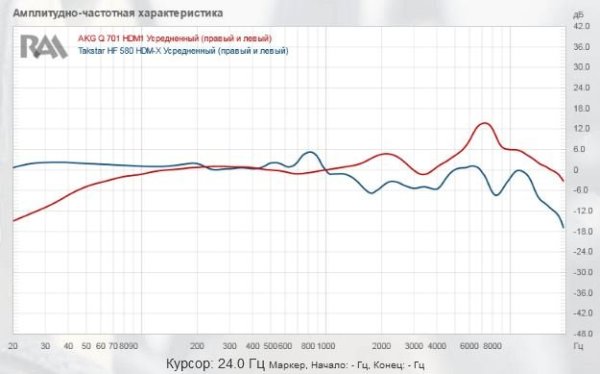

А разница в 12 дБ на ВЧ вас ни на какие мысли не наводит?
У наушников разная подача. Одни "темные", другие "яркие". Так задумано и сделано производителями.
Либо используйте более яркие наушники, либо добро пожаловать в увлекательный (и возможно весьма затратный) мир моддинга наушников. Для подъема ВЧ стоит:
а) попробовать велюровые продуваемые амбушюры. но придется заплатить понижением уровня НЧ, особенно заметны потери будут на инфра басе.
б) другое демпфирование излучателя. Проложите дополнительно сзади излучателя плотный фетр или войлок. Оптимум ищется опытным путем. При чрезмерном демпфировании появляется неприятный резкий окрас на верхней середине и ВЧ, хотя АЧХ может быть и нормальной.
Но перед настройками наушников настоятельно рекомендуется купить или собрать измерительный стенд. На слух настраивать - тот еще квест...Слух очень адаптивен и мозг очень быстро привыкает к изменениям. Грубые настройки АЧХ лучше делать именно на основе измерений.
