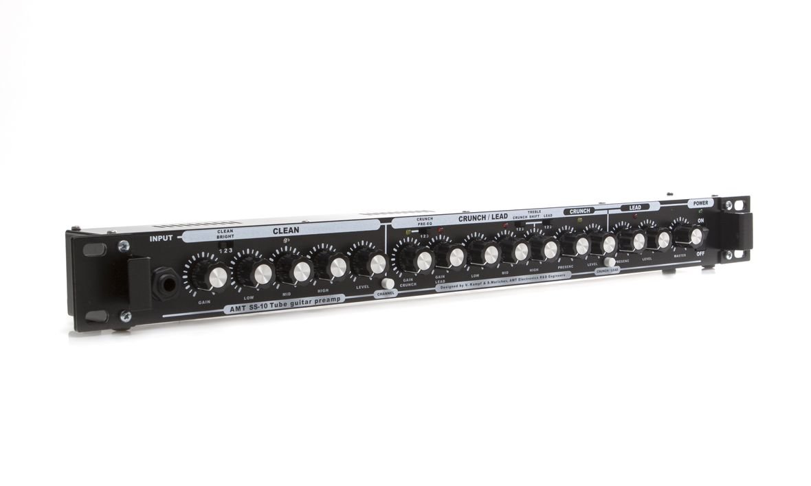

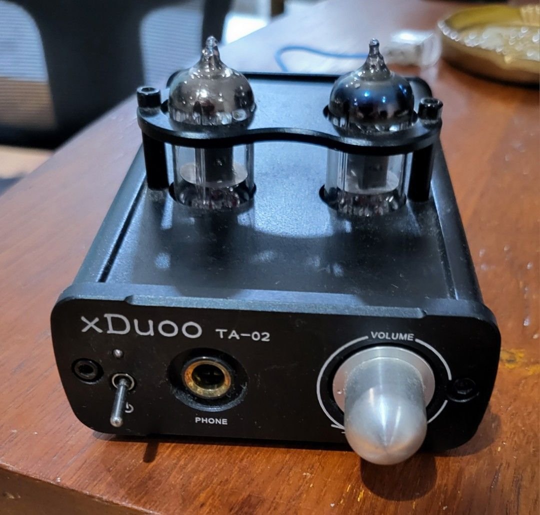

Прошу помочь с подключением.
Что имеем:
-карта pci Sound Blaster X-Fi Fatality(с внешним блоком с усилком для ушей)
-усь XDuoo TA-02s
-уши BD 990 (250om)
-преамп amt ss-10
Что хотим:
1)карта-усь-уши
2)гитара-преамп-усь-уши
Как все соединить и какими проводами?
Если хрень написал, прошу поправить.
Гитарным кабелем соединить "Output" преампа и "Line in" звуковой. Готово.
Усилитель к звуковой подключать некуда (отсутствуют RCA выходы на звуковой).
Аналогично и к преампу - нет ни RCA, ни балансных стерео-выходов, чтобы даже использовать адаптеры.
В наушниковый выход переходниками усилитель не подключают, он не для этого, будет некорректный звук.
Но никто не мешает вам провести эксперимент, вдруг звук вам зайдет.
Какие использовать кабели думаю вам и так понятно.
Если использование усилителя принципиально, то вам нужен аудиоинтерфейс, который заменит вашу звуковую.
Требования к нему для подключения усилителя - наличие RCA выходов.
И нужно учесть нюанс, что на некоторых аудиоинтерфейсах неотключаемый инструментальный (Hi-Z) вход. Он предназначен для подключения гитары напрямую (без преампа). Для подключения преампа вам нужен чистый линейный вход, как в вашей звуковой.

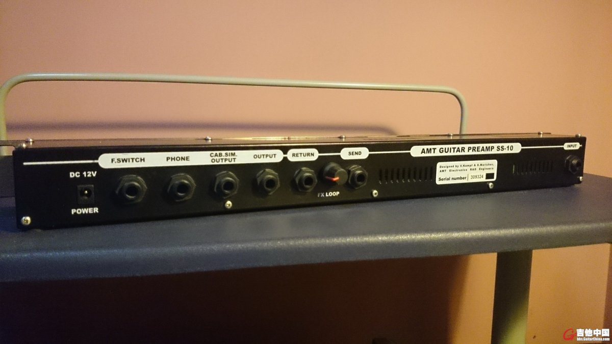

У меня сейчас гитара воткнута в инпут лицевой на преампе, с преампа через порт send(или порт output, не помню) идет на комбик в порт return. Вместо комбика усь не запихнуть таким же образом?
55 минут назад, Ном сказал:
Send (выход) и Return (вход) на вашем преампе нужны для подключения петли эффектов после (в обход) самого преампа, но перед подключением к оконечнику (усилителю).
С той же целью данные порты присутствуют и на вашем комбике, они расположены между преампом и оконечником вашего комбика - с их помощью можно (а в вашем случае и нужно) обойти преамп комбика, так как вы хотите подключить свой внешний преамп вместо встроенного в комбик.
Если соединить Output преампа и Input комбика - это не правильно, так как в цепи будут 2 преампа - такого не должно быть ни при каких обстоятельствах.
А если соединить Send преампа и Retrurn комбика (как вы и описали) - то это не совсем правильно, но по логике оно так тоже может работать. Вы просто занимаете разъем Send петли эффектов, который предназначен для другого (для подключения дополнительных эффектов в цепи после преампа), но с него идет по сути тот же сигнал, что и с Output (но это не точно).
Чтобы подключить правильно (по инструкции) ваш преамп AMT к вашему комбику: для задействования вашего преампа AMT нужно соединить Output преампа и Return комбика. Как я уже писал выше, Return - это вход на комбике в обход преампа комбика.
56 минут назад, Ном сказал:
Я не понимаю логику, зачем вам это нужно?
Ваш усь предназначен не для этого и он тут лишнее звено. Для подключения гитары к ПК он не нужен. Его единственное предназначение - усиление сигнала на выходе со звуковой карты (ЦАПа), но и звуковая карта для этого должна иметь соответствующие выходы, а их на вашей звуковой нет. И не рекомендую экспериментировать с усилителем в плане нестандартных попыток подключения - вдруг что-нибудь еще спалите.
А каким образом подключить ваш преамп к вашей звуковой я выше написал - там все элементарно. Вот:
16 часов назад, daniilphotos сказал:
33 минуты назад, daniilphotos сказал:
Я хочу играть на гитаре в наушниках, а их чем-то усилить надо. Я пробовал уши в преамп сразу вставлять в phone, но звук очень слабый и, видимо, порт и не для этого вовсе. Если так не собрать, может, как-то через звуковуху гитару подключать и все остальное?
13 минут назад, Ном сказал:

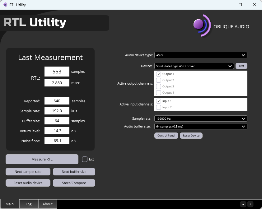

По второму вопросу - нужно определить, какая у вас задержка и насколько она играбельная.
Если задержка будет слишком большой, вы просто не сможете нормально играть.
Для этого нужно скачать программу RTL Utility: https://oblique-audio.com/rtl-utility.php#downloads
Она портабельная, ее устанавливать не нужно.
Для замера задержки в этой программе соединяете выход для наушников вашей звуковой с ее же линейным входом (Line In), выставляете в RTL Utility режим ASIO, выбираете вашу звуковую карту, максимально возможную частоту дискретизации (Sample rate) и минимальный размер буфера (Audio buffer size). И жмете кнопку Measure RTL. Убедитесь перед тестом, что линейный вход у вас включен, а громкость выхода не выкручена в ноль.
Вот пример моих замеров.
У меня задержка менее 2,9 мс, с ней можно играть в наушниках, вы ее даже не заметите.
Напишите ваш результат - лучше скриншот.
Изменено пользователем daniilphotos

В 25.03.2024 в 10:36, Ном сказал:
Что хотим:
1)карта-усь-уши
Карта в комп. Кабель 3.5 джек стерео папа на два тульпана папа. Либо переходник 3.5 джек стерео на 2 тульпана папа - кабель 2 тульпана папа на 2 тульпана папа. С переходником хуже, будет выламывать разьем мама в карте. Тульпанами втыкаете в ваш выносной усь креатив. В этот креатив втыкаете наушники с 6.3 джеком папа либо переходником 6.3 джек папа на 3.5 джек мама. Регулировка громкости на креативе либо виндовс
От гитары до преампа кабель 3-5 метра 3.5 джек моно папа на 3.5 джек моно папа. Втыкаете этот кабель в гнездо инпут на лицевой панели на преампе. Наруливате какой нравится звук. Что бы нигде не клиповало.Гнезда сенд и ретурн не трогаем. Гнездо фут свич для напольной педали для изменения эффектов преампа.
Далее. Из гнезда сзади аутпут забираете сигнал. Кабель 6.3 джек моно длиной до 10 метров, чем короче, тем лучше, на другой стороне кабеля два тюльпана папа, левый и правый канал в параллель. Будет моно. Странно, что нету стерео выхода на преампе. Эффекты в стерео вкуснее звучат. Кабель такой найти не легко, но можно.
Эти тюльпаны втыкаете в ваш ламповый Иксдуо на гнезда лайн ин.
Все ручки громкости на всех приборах установите на 9-11 часов для начала. В гнездо фоне 6.3 джек наушники. Играете и слушаете себя.

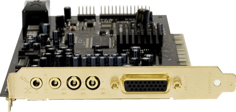

В 25.03.2024 в 14:36, Ном сказал:
карта-усь-уши
 Хочу внести кое-какую поправку на счет подключения усилителя. Я изначально учитывал только внешний выносной блок вашей звуковой, забыв, что на внутреннем PSI блоке тоже есть разъемы. Так вот, ко внутренней звуковой оказывается ваш усилитель подключить можно.  Там имеется 3 линейных выхода (на схеме они под номерами 2, 3 и 4). 2 и 3 мы отметаем сразу - они для многоканальных систем. Нас интересует именно 4 разъем - по инструкции он предназначен для подключения аналоговых стерео-систем с активным питанием (то есть как раз для вашего усилителя).
Какой для этого использовать кабель написал товарищ выше:
51 минуту назад, Пяпа сказал:
Остальные предложенные варианты с переходниками - не комильфо.
