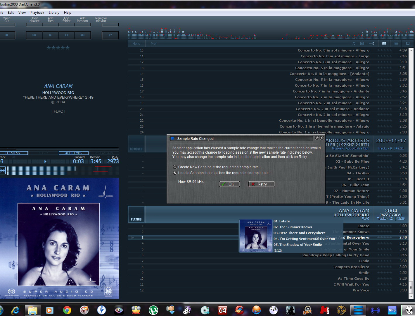

У меня 1212m рси-е в асио без проблем после прослушивания в Фубаре переключаюсь например на Адобе Аудишен и обратно!!! :ok:
Система Вин7-64.Дрова 6.0.1.1246(а новей дров кстати нет?)
Меня лично устраивает полуавтомат в 1212m рси-е. :smile83:
При включении трека с другой частотой например 96(было 192) выскакивает менюшка 1
А дальше надо всего лишь указать нужный патчмих 2
И все.
На сборниках понятно что такой вид переключения не удобен.А на дисках вполне нормально!
