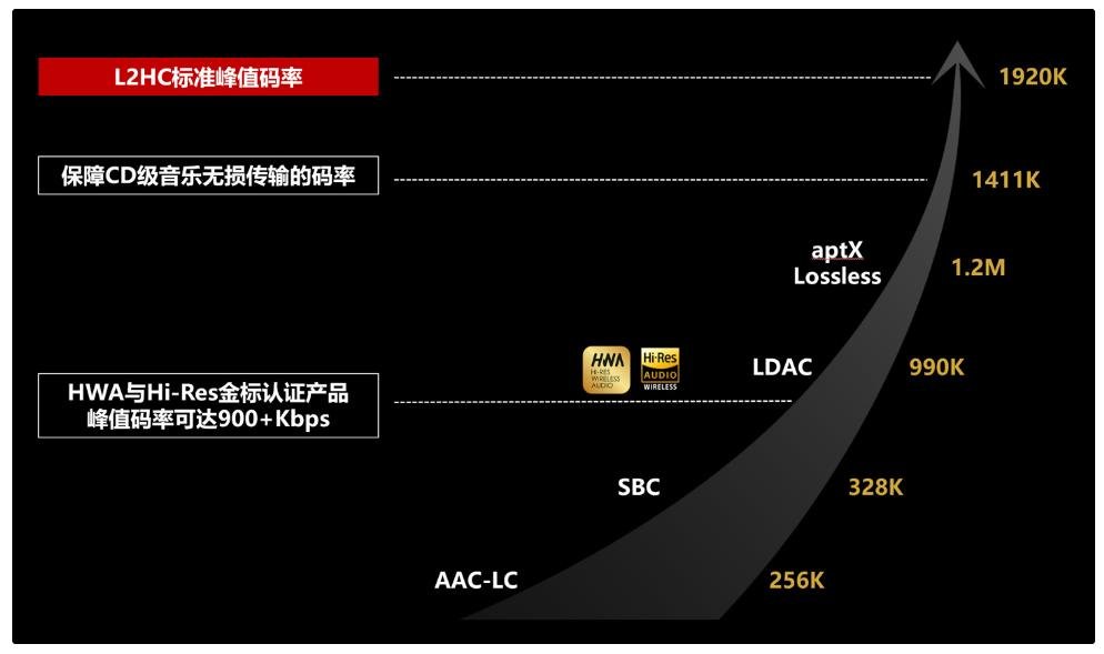

По блютус самое слабое место протокол передачи по скорости, используется только цап и усь со стороны наушников. Ограничение в питании не позволяет сделать мощный усилитель.
С таким цап Himalaya R2R есть на рынке цапоусь Hifiman 901 и на соседнем закрывшемся форуме было много нареканий по качеству.
По протоколам блютус и их скорости.
Новейший протокол (самый быстрый по скорости) Qualcom APTX Adaptive или L2топовые смартфоны на андроид.  от Samsung, Oneplus. 2051366608_WhatsAppImage2023-09-19at11_58_15.thumb.jpeg.e93d737138db7d8645298e4312aa879d.jpegHC поддерживают только самые

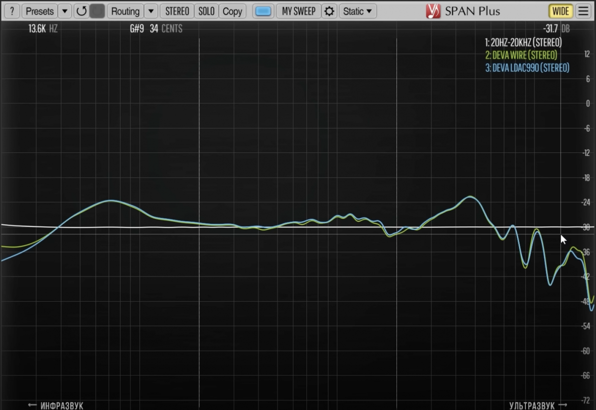

В одном из обзоров Deva Pro (ссылка не вставилась, наверное запрещено) человек (Михаил Греков), на основе замеров и графиков, говорит что достаточно ровная кривая почти по всему диапазону. Как я понимаю это именно про "точность передачи звука" ведь?

17 минут назад, VSN сказал:
У Вас, как говорится, "процесс пошёл")
Если коротко: графики о достоверности тембров мало расскажут.
Наушники заказаны, будет возможность их оценить, привыкнуть к звуку.
А вот потом можно сгонять в магазин и послушать Фокалы. Эта контора тяготеет к референсу.
И тогда рассмотрите Девы на этот предмет, но уже с практическим багажом.
