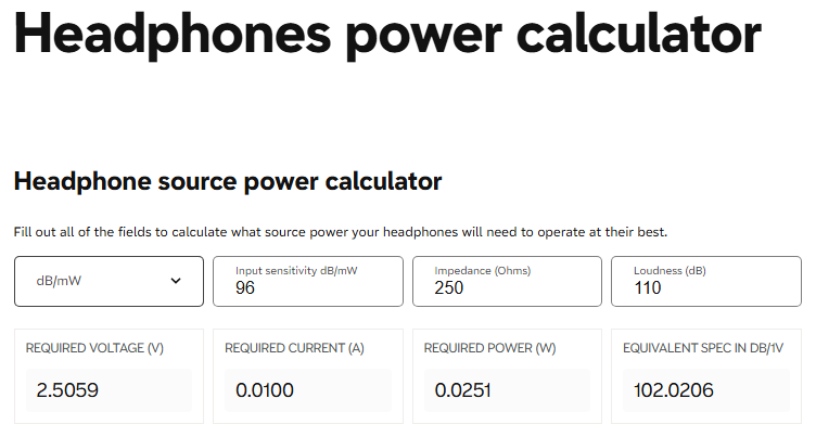

Теоретически, перебор по громкости можно получить на iFi, на высоком гейне.

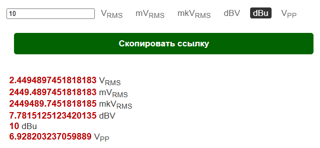

А на SSL, на котором я их и проверял в пункте, максимум 10 dbu, то есть примерно 2,5В.
А на смарте и того значительно меньше.
По калькулятору с этими наушниками SSL может выдать не более 25мВт.
Скажите, я верно произвожу расчет? Ссылка на калькулятор.

Эти калькуляторы в принципе бесполезняк. Не учитываются индивидуальные предпочтения по громкости, посему их расчеты пальцем в небо
Кроме того, расчетные данные могут отличаться от реальных. Что бы, к примеру, достоверно узнать выходную мощность усилителя/колонки/наушника необходим ослик и/либо программное ПО, на худой конец просто вольтметр. Без их помощи вы не увидите клипинг (повышенный КНИ) а именно КНИ задает верхний потолок по мощности
Понятно же, что реальные характеристики могут отличаться от заявленных, но не на космос же. А если рассчитывать примерно, то почему бы и нет.
Громкость можно определить приблизительно, относительно других наушников на конкретном усилителе, по опыту. В моем случае расчетная разница в громкости между 6xx и 880 плюс-минус совпала с реальной - где-то между 6-7 дб.

Но в данном случае я писал про расчет, какую усиль выдает мощность с конкретными наушниками при полной громкости, и получилось 25W (картинка из прошлого сообщения).
Полная громкость SSL2+ 10 dbu, что равно чуть меньше 2,5Vrms, если верить калькулятору на RAA. Ссылка на калькулятор.
Далее переходим в тот калькулятор по ссылке из прошлого сообщения, вбиваем параметры наушников (96db/mW, 250Ohm) и методом научного тыка подбираем громкость в db, пока Vrms не окажется в районе тех самых 2,5V.
И еще раз - на точность не рассчитываем, так как параметры наушников приблизительные. Но я не думаю, что они сильно отличаются от реальных. И если отличаются, то где 25W, не более которых выдает SSL, и где 100W, на которые рассчитаны эти наушники?

6 дБ для понимая масштаба это - напряжение в 2 раза, мощность в 4
