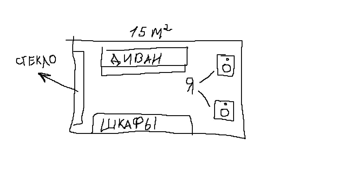

Приветствую товарищи, прошу дать совет в моем случае. Конечно от этого не будет полностью зависеть мое решение, но как один из факторов вполне повлияет.
Имеется бюджет на наушники уже достаточно серьезного сегмента DT 1990 Pro (250 ohm), но этих же денег хватает на мониторы начального уровня (krk 8 g4\adam t8v\yamaha hs 8 или msp 7 с авито)
В задачах и целях у меня сведение\мастеринг. И сомнений не было бы в пользу мониторов если бы не одно но. Комната не подготовлена. На слух, что глупо, но все же, никакой реверберации не слышно, мебели довольно много, а также лежат ковры. Но при единственном возможном варианте расположения колонок, смотреть они будут в сторону застекленного балкона, грубо говоря в сторону где 80 процентов стены это стекло. В связи с чем я и решил создать данную тему, ведь очень уж я опасаюсь, что волн тут стоячих и гудения баса из за отражения об стекло будет очень много, что никакие ловушки не помогут. Комната 15 кв. м
Не будет ли в конкретно моем случае рациональнее взять наушники нежели чем мониторы, или все же стоит что то придумать со звукопоглощением и если да, то подскажите что.
картинка для наглядности
Мониторы уровня Adam AX будут лучше любых наушников.
Комната не так важна на первое время, важен слуховой опыт - отслушать на своём сэтапы референсы и понять +/- как должно звучать оно
Я слушаю трехполоску в кривой комнате, но понимаю лучше запись чем в HD650
Я слушатель, но в целом не думаю что для работы сильно отличается
1 час назад, lie сказал:
Базовое правило обработки жилой комнаты для АС - желательно иметь в комнате 25% площади поглощения от площади всех поверхностей - ковры, шторы, диван...
В вашем случае, на балкон, обязательно нужно поверить шторы - шторы нужны толстые, тяжёлые и желательно с запасом ширины раза в 2-3, чтобы складки были.
Если карниз будет длиннее, чем проем окна - еще лучше, штора будет закрывать всю противоположную от АС стену.

1 час назад, lisiv сказал:
а всю ситуацию еще и усложняет тот факт, что в городе где я живу щас нет ни наушников ни мониторов (единственный норм магаз куда можно сходить послушать это музторг, и то там из мониторов дешевые майки, а из наушников максимум баеры 770) представление о звуке дт 1990 и адомов\крк я имею лишь после прочтения множества форумов и просмотра множества роликов :)
39 минут назад, Rutger сказал:
спасибо, совет действительно полезный, я уже и забыл что можно шторы купить добротные, это обнадеживает
Наушники нужны в любом случае. Можно обойтись достаточно ровными Shure 840 для контроля панорамы и поиска нюансов. Да и в ночное время наушники помогут.
Мониторы лучше добавить на Adam. И конечно ставить на стойки с шипами. Добавить как уже сказали шторы, ковер на пол. Аудиоинтерфейс начальный типа Arturia, Focusrite и можно начинать свой путь.
