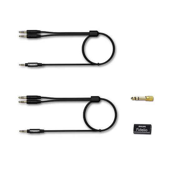

В продаже есть наушники с такими комплектами проводов (на фото).
С первыми понятно: в комплекте два вида провода. Обычный 3.5 и балансный 4.4
У вторых в комплекте идет переходник с 3.5 на 4.4. В характеристиках указано, что кабель балансный.
Вопрос: является ли кабель на фото 2 балансным ? Делает ли переходник 4.4 из обычного кабеля балансный ?

У Филипса не 4.4 а 2.5 мм балансный кабель
На втором фото мульти разъем. Там меняются штекеры. Сам кабель балансный.
Если кабель обычный по природе - три проводника, то он не может быть физически балансным.
Переходники только для совместимости. Например у меня есть переходник позволяющий балансный кабель со штекером 4.4 мм подключать в обычный 3.5 мм разъем.

Обычный кабель (3 проводника) может комплектоваться переходником (4.4) для подключения в балансный выход ? Обычный кабель вообще можно подключать в балансный выход ?

2 часа назад, HDR сказал:
Зачем и для чего это делать? Чтоб закоротить и спалить балансный усилитель?
  • Спасибо 1
4 часа назад, HDR сказал:
Уважаемый Rastaman ответил, но я дополню.
Обычный кабель -3 проводника ни в коемслучае нельзя подключать через переходники к банасу! Закоротит усилитель по земле! Только 4 продный кабель можно использовать, отдельная земля и сигнал на каждое ухо в наушниках и на 4 контактном штереке

На фото на одном штекере 4 контакта, на другом 5 (фото 2). В чем разница ?

3 часа назад, Pers102 сказал:
В общем, если в комплекте у наушников есть 4-х контактный штекер (съемный или на проводе), то наушники являются балансными так ?

У именитых проверенных фирм типа Mee Audio да.

3 часа назад, HDR сказал:
Или вот:
Один 3,5 обычный небалансный сингл.  Следующий 2,5  балансный. И последний балансный 4,4 pentakon. Бывает еще балансный четырехконтактный 3,5; например в плеере QLS QA-361 такой.
И бывают такие сьемные наборы джеков с 4-мя разными штекерами.
Изменено пользователем Rastaman
В общем да. Обычно если у наушников кабель заходит в каждую чашку, то получается что минуса динамиков у них не соединены меж собой, то их можно подключить по балансу. У внутриканалок со сьемным кабелем практически наверно у всех можно приобрести и поставить балансный кабель ничего ни переделывая. Только вот надо ли это вам, это вопрос.

21 час назад, Rastaman сказал:
А обычный на 4.4 бывает ? Вот здесь автор в видео говорит, что наушники имеют обычный кабель 4.4 и балансный. При этом в описании указано 6.3 mm не симметричный / Pentaconn.
Smsl D300 + klipsch r-41pm
Sony NW-WM1A + ath-m50x
41 минуту назад, HDR сказал:
Обычный сингл только 3,5 и 6,3.

в 3,5 контакты земли стоят рядом друг с другом и поэтому даже балансный trrs 3,5 безопасно вставлять в обычный 3,5. Но не наоборот!
такие 3,5 trrs встречаются в ifi Xdsd например.
