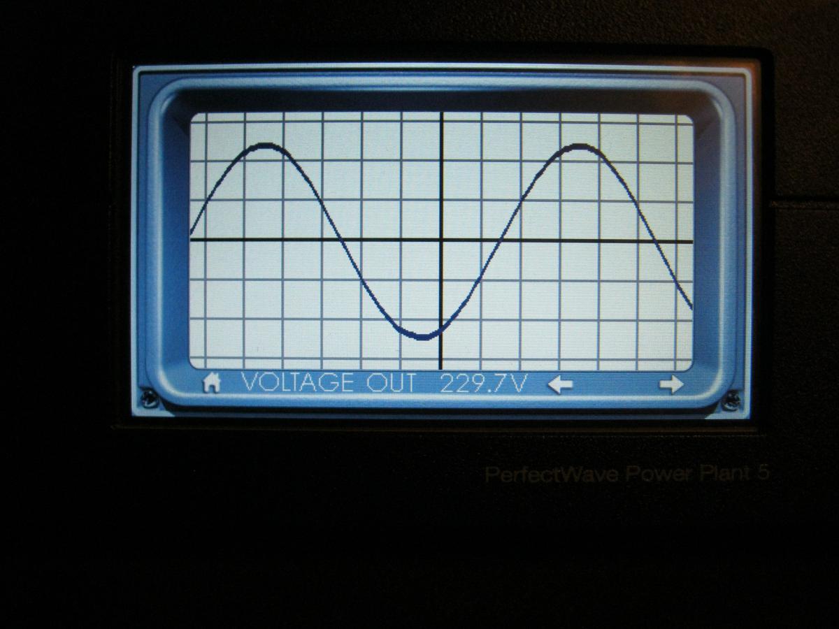

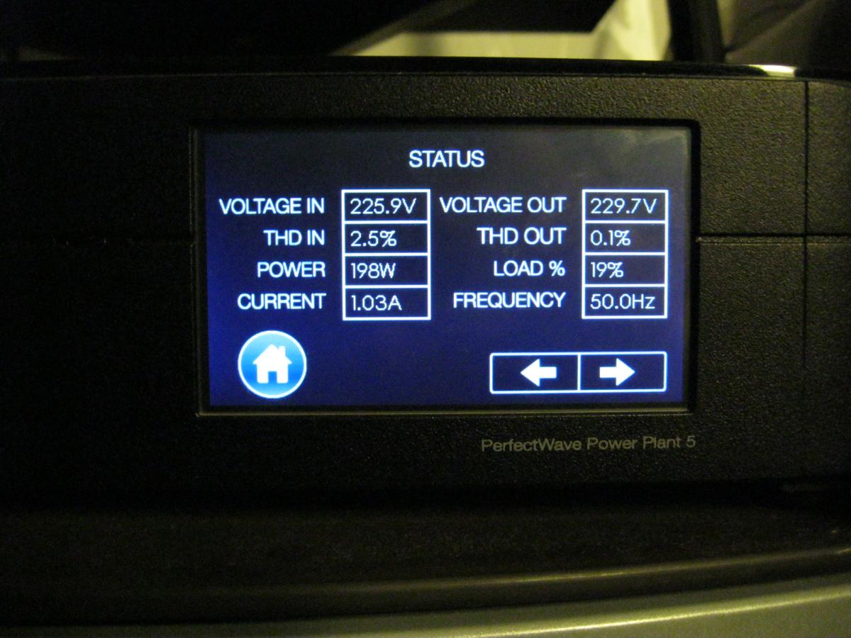

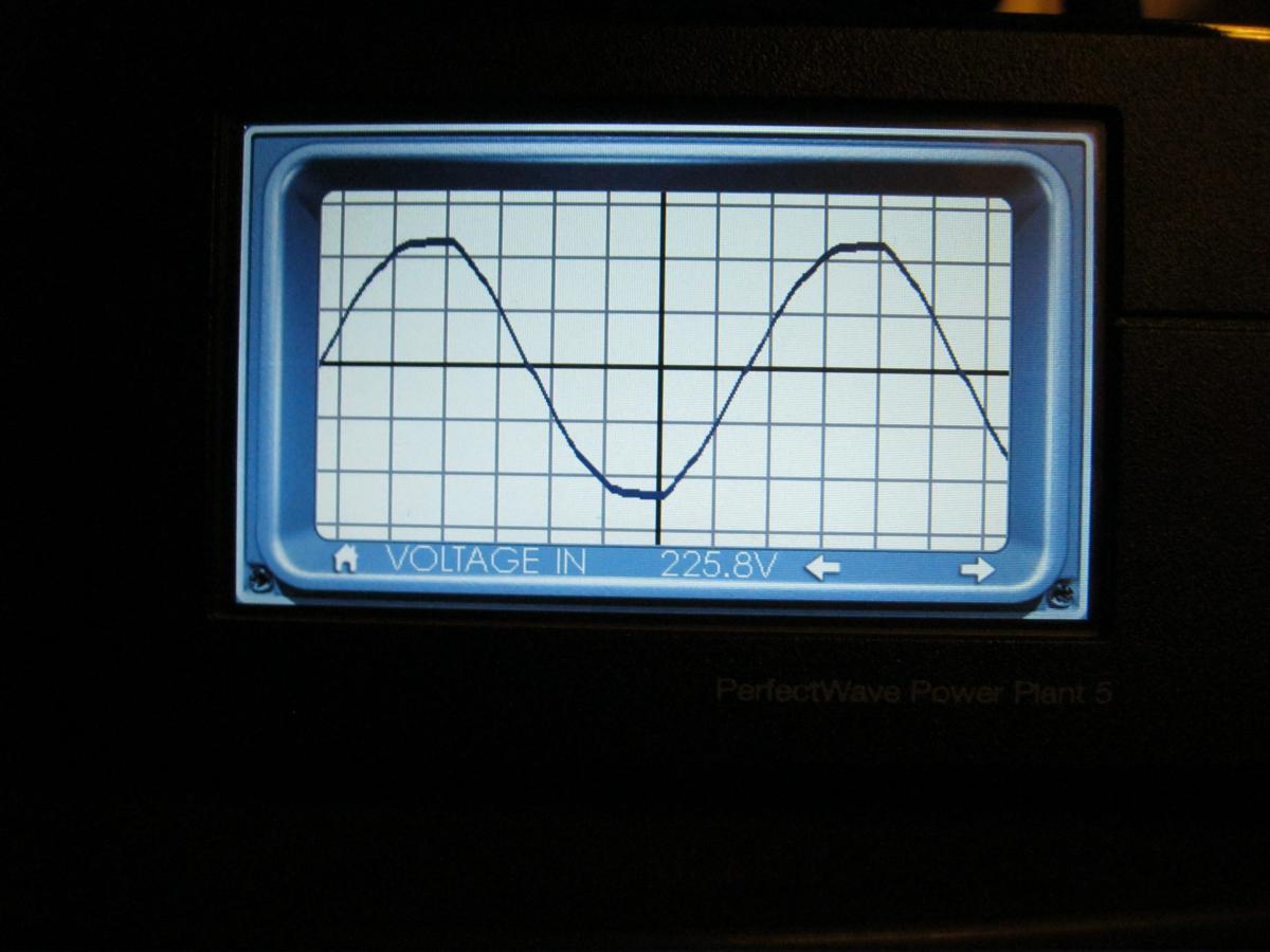

Если вдруг кому интересно, сфоткал сейчас несколько картинок текущих показаний моего регена (по искажениям в сети у меня сейчас лучшая картина что бывает у меня в принципе, т.к. середина ночи):
Интересно и показательно. Спасибо.
Могу завтра вечерком (когда будет ситуация в сети похуже) сфоткать еще раз, нужно? :)

Да нет, это уже ни к чему, ведь Вы делились показаниями ранее. Было бы любопытно узнать, как он справится в совсем из рук вон плохих условиях. Но я не стану желать Вам таких приключений ради удовлетворения своего праздного любопытства ;)! .
Интересно. Спасибо. Будет полезно посмотреть на самую некрасивую картинку сети на входе.
