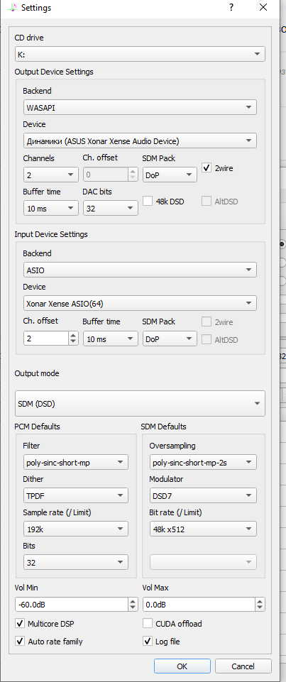

Jhavdet проблема наблюдается, когда плеер играет через ASIO, или через Wasapi тоже?
Если ASIO не при чем, то возможно дело в USB-кабеле, или USB-порте, или в кривых драйверах (не обязательно именно на звук), или просто косяк в ОС.
Если дело в ASIO (скорее всего), то возможно драйвер вашего ЦАП'а настроен на слишком маленький буфер. В этом случае его нужно увеличить через приложение драйвера вашего ЦАП'а. Возможно у вас есть подобная настройка, как на скриншоте. У вас это меню может выглядеть по другому, но суть та же (для лучшей производительности нужно увеличить размер семплов в ущерб качества звука), либо включить safe mode, если он есть.

касаемо ASIO чи Wasapi, то вывод со звуковой карты через асио. а вот плееры настроtны по разному. HQ, например, вообще не дает задействовать асио на входе. только васапи. USB не пользуюсь, ибба в этом усилителе он гуано - максимально 48 кГц
