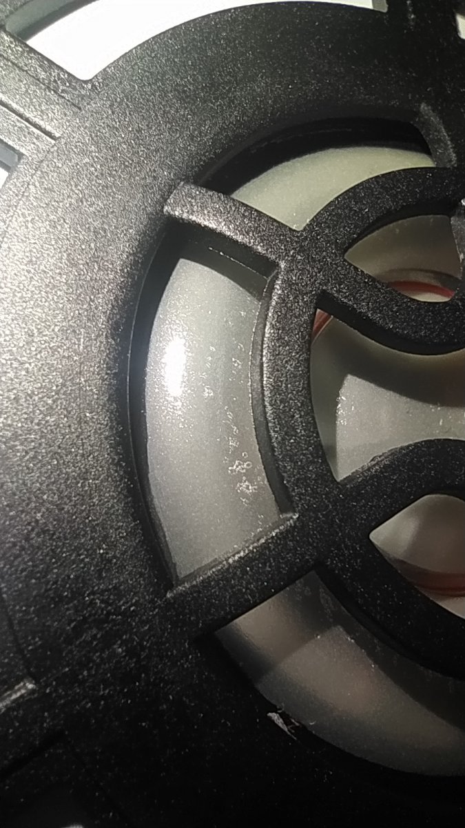

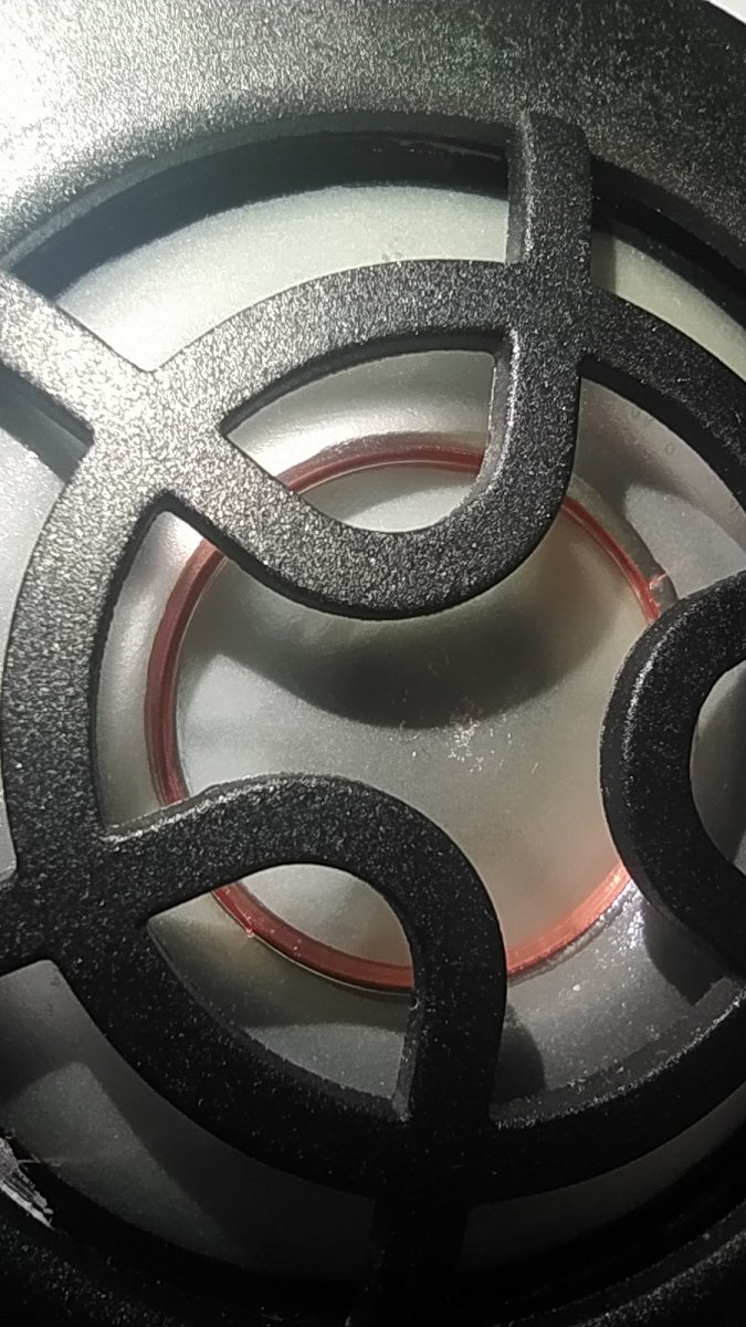

Недавно при чистке амбушур заметил на мембране динамиков странные штуковины. Поиск в интернете результатов не дал, поэтому может здесь есть люди знающие что это может быть.
Наушники AKG712 pro, новые, покупались пару месяцев назад. Внутрь ничего не попадало, искажений звука тоже замечено не было.
Соль?
Варианта, собственно два:
1. Загрязнения. Вполне может и соль/ушная сера. Уши потеют, пот осаждается на поверхностях.
2. Изначальный дефект материала пленки.
По фото точнее судить не получится. Надо в микроскоп глянуть.
30 минут назад, snorry сказал:
Хм, уж на что-что, а на соль бы никогда не подумал... Тогда попробую поковырять ватной палочкой, как вычитаю чем ее можно смочить.
Изменено пользователем Docuf5
Мембраны нежные - замять легко.
Лучше немятые и грязные, чем чистые и мятые.
6 минут назад, snorry сказал:
И то верно, с моим послужным списком поломанных наушников(
Подскажите, насколько критичен второй предполагаемый вариант с дефектом пленки, это как-то влияет на звук?
На звук влияет вообще всё.
Замятия - это и другие свойства диффузора, вплоть до того, что на АЧХ другие пики-провалы будут. И призвуки могу появиться в зависимости от конкретного характера дефекта.
Но 90% - что загрязнения.
Изменено пользователем snorry
Это нормально. Ну или вернее сказать, это часто встречается на излучателях наушников AKG семейства K601-712
На head-fi много постов на эту тему. Официально это считается нормой и не гарантийным случаем. Якобы не влияет на звук. Хотя, конечно, вероятно, влияет, но очень несущественно и, возможно, неразличимо на слух.
Подозреваю, что этот дефект создают пузырьки воздуха при изготовлении многослойной мембраны.
