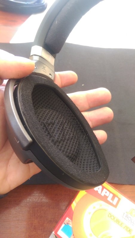

 Вот например вариант простенького мода от которого поплохеть никак не должно -
DSC00248.JPG?format=1000w
Изменено пользователем jarsy
Sony MDR-CD3000, HD700, ProAc Studio 1
Cлушаю: AT W5000, SRH1840, nuforce ha-200
3 часа назад, jarsy сказал:
Это по-моему мод от Модхауза. Цель убрать неприятные резонансы и пики на ВЧ.

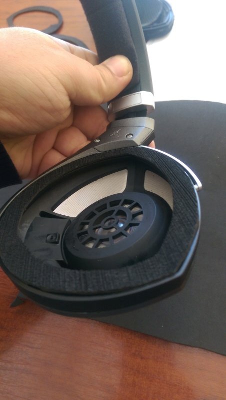

Вот тут парняга двинулся вроде бы как в верном направлении. Надо будет попробовать что то в таком роде провернуть.
  • Спасибо 1
У меня амбушки стоковые, думаю в сторону кожаных Декони, должны НЧ подтянуть. Перфорированные не хочу, воздуха 700-м и так хватает. У паренька в моде еще добавляется демпфирования, хз как на звуке и сцене скажется, объем чашек сильно уменьшается. У стоковых демпфирование, я так понимаю делается этой чудо сеткой и 700е сами по себе очень акустически прозрачные. Играют что внутрь,  то и наружу, практически одинаково. Еще интересный момент, если даже просто поднести ладонь сзади к чашке где-то сантиметров на 5 или ближе, сразу звучание сильно меняется. Еще у стоковых амбушюр со внутренней стороны стоит дермантин, есть мнение, что переотражения от этой фигни тоже сильно искажают звук.

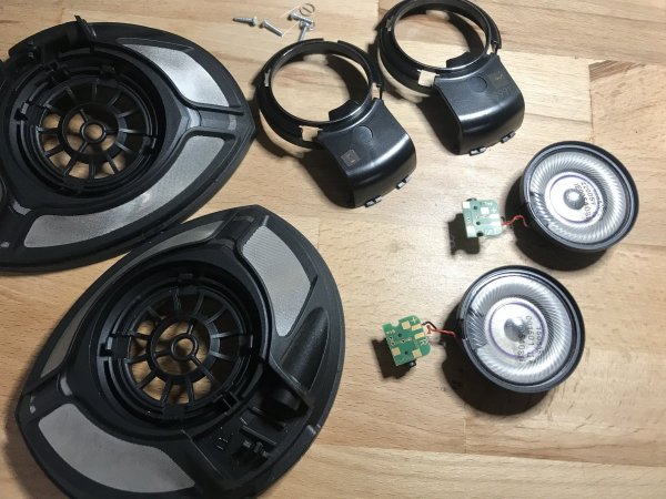

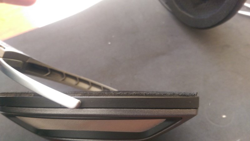

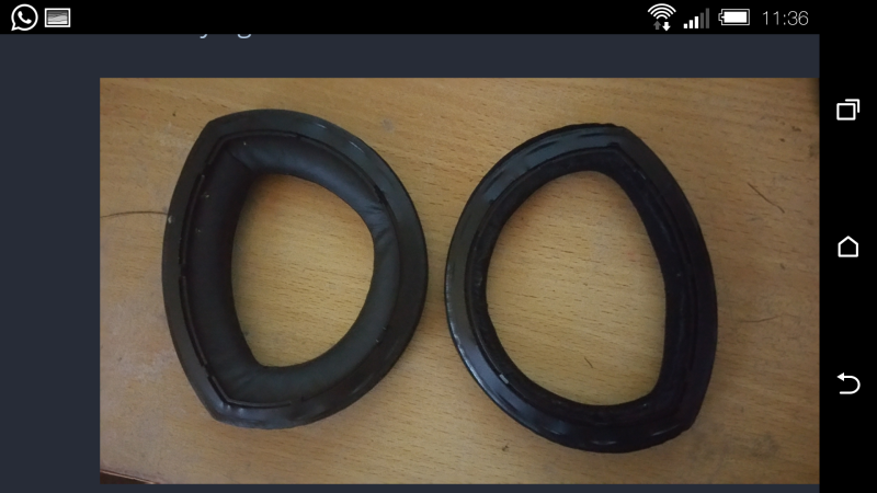

  Приехали HD700, серийника не видать, может стерся. Амбушуры и оголовье, а также верхняя часть провода "исплавились" от контакта с жиром и грязью.
Наушники полностью разобрал, драйвера спрятал от пыли, остальное все в стирку. Предидущий владелец курил, запах от них еще тот.
 После "стирки" весь части и оголовье в отличном состоянии как новые, без сколов итд итп. Амбушуры - в мусорку. Кабель тоже пострадал но пока еще живой.
Перед разборкой послушал. Я бы сказал с 660S они близнецы братья. Но видимо из за отдаления драйвера от уха ушла середина, + сцена расширилась и углубилась. Подумываю оставить себе так как возникла уже не прихоть а потребность в критическом мониторинге где разрешения семисоток как раз достаточно. Думаю теперь или покупать Декони с перфорацией или шить самому что то, сняв размеры с старых амбушур, благо они уже рассыпались на составляющие самопроизвольно:D
    К стати посадочное место под драйвер идентично всей 5 и 6 серии. У меня валяються старезные драйвера от винтажных сенхов, попробую после сборки их туда примерить послушать шутки ради. Разрешения точно не прибавиться.

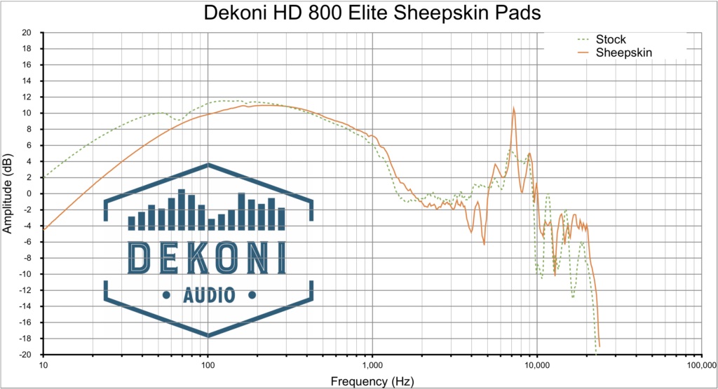

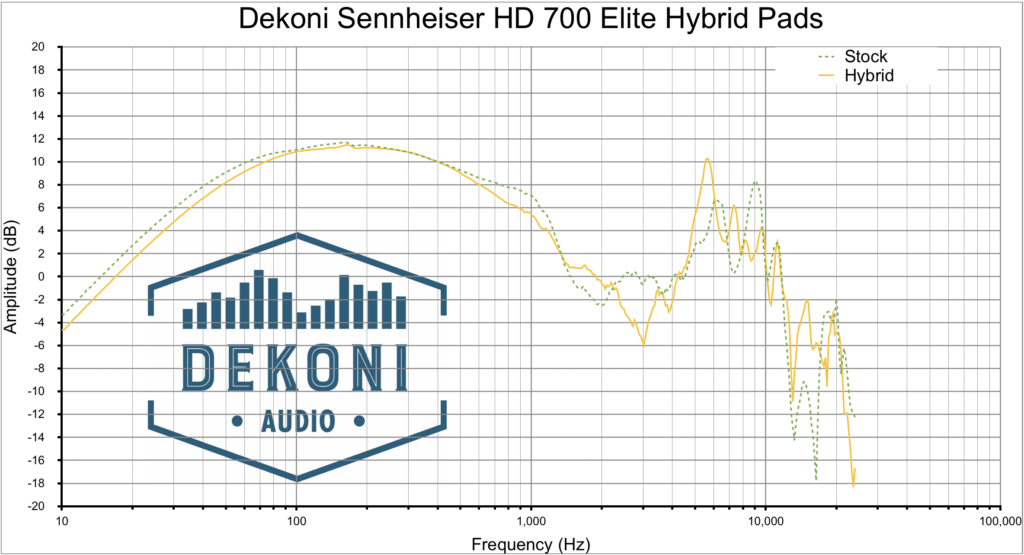

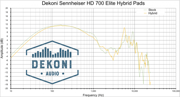

   Собрался сам шить амбушюры, купил тонкий скин от натуральных шипов. Защел на декони посомтреть их габариты и вот что узрел. Все их вариации для HD700, а их 4, имеют сильный провал в середине. Тоесть середина и так провалена, но с амбушюрами декони все еще хуже:
Вот этот провальчик аж на 6 дБ в районе 3кГц.
И судя по всему, как мне кажется, провал середины обусловлен довольно сильно именно глубиной амбушюр. Декони почти в 2 раза глубже оригиналов.
Движения в таких широких пределах однозначно сильно влияет на звук.
Вот теперь думаю, буду наверное шить совсем неглубокие амбушюры, но пока не велюр а шипскин.

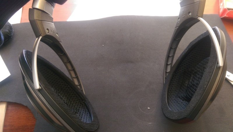

Как звучат не знаю, а показать могу :D
По моему на Хедфае извращались.
Изменено пользователем X3MR

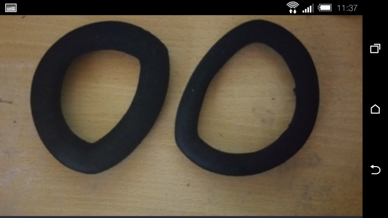

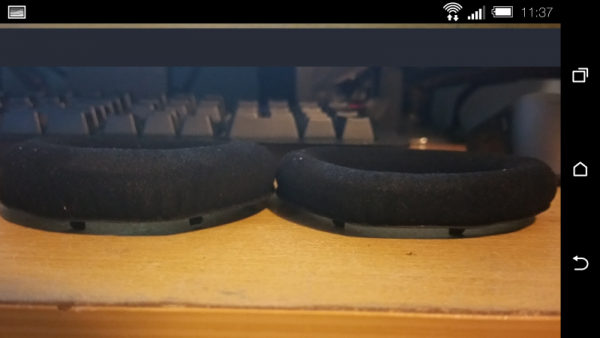

jarsy Еще была тема с ушиванием родных амбушек
Кастомные кабели Адреналин
Наушники: Abyss AB1266 Rev.1 Deluxe, Meze Empyrean, Meze Liric 2, Sennheiser HD800 (497xx)Sennheiser HD800S, Sennheiser HD700Sennheiser HD650, Sennheiser HD580, Sennheiser HD630VBSennheiser Momentum M3, Sony MDR-Z1R, Pioneer SE-700D, Koss ESP-950, Audeze LCD-4z, Audeze LCD-2 Rev.2 PreFazor RosewoodAudeze LCD2 Classic, Audeze LCD2 Closed-Back, Hifiman HE1000se, Hifiman Arya Organic, Hifiman Arya Stealth V2, Hifiman Ananda V2 NEOHifiman HE560, Fostex TH900 MK2, Fostex TH600, Onkyo A800, Onkyo H900M, M12 Titan, M12 Titan Legend, M12 Titan Meister, Nota Bene Burgundy, Focal Celestee, Shure SRH1540, Meze 99 Classic, Meze 99 NEO, Marantz MPH-2, Philips Fidelio X2HR, Fischer FA004, AKG K545, Ritmix RH-508 /////// Источник: Chord Hugo TT2, Aune S17 Pro Evo, Aune S17 Pro, Hifiman Serenade, Schiit Jotunheim 2 Multibit, Chord Mojo+Poly
Наверное, есть такое дело))) у меня есть сенхи 580 с полностью убитыми амбушами осталась практически лишь ткань , а звучат они гораздо лучше любых наушников этой серии (сравнивались с 600, 650, 660 а впоследствии с поздними 800 с прекрасным звуком), между ними и 800 звук
