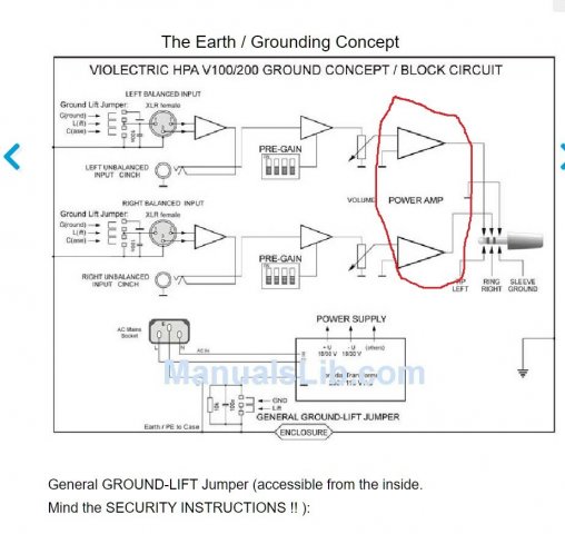

Тут тоже ОУ?
Изменено пользователем algato77
Опер
1 час назад, algato77 сказал:
Тут тоже ОУ?
Скорее всего да, это же не принципиальная схема, а функциональная, цепи ООС и много чего еще не показаны.

Тут тоже ОУ?
Не лезьте в то, что не понимаете. Операционный усилитель это некоторое электронное устройство передаточная характеристика которого зависит только от подключенных внешних элементов в цепь его обратной связи. В идеале это устройство с бесконечно большим коэффициентом усиления и бесконечно большой полосой пропускания.
На схемах треугольником обозначается любой усилитель.

В 19.01.2022 в 10:21, Игорь Тихомиров сказал:
Именно это и утверждается в моем посте, тк можно открыть Виолектрик V200 и посмотреть глазами или на фото у кого нет Виолектрика :)

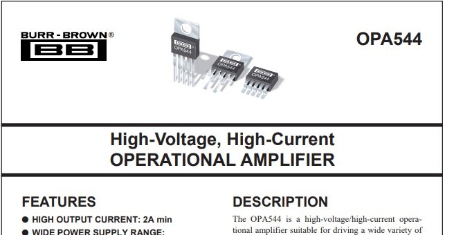

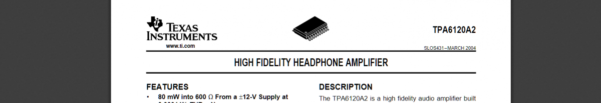

Даташиты приведены для того, что бы стало понятно, что разрабатывал изготовитель и как назвал.
