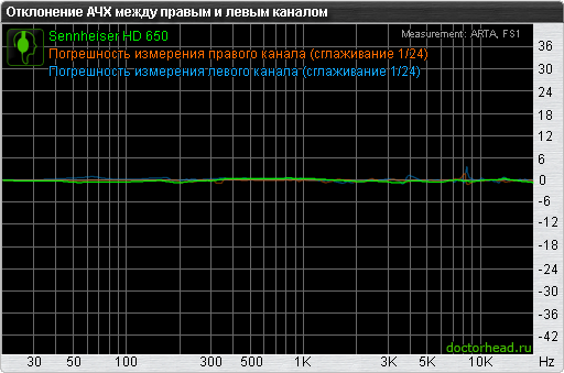

В обзор добавлен график отклонения каналов между правым и левым наушником.

Это график HD650. Отклонение колеблется в пределах 1 дБ.
интересно, разница между каналами будет прыгать от экземпляра к экземпляру или нет?

Могут, вероятно, попадаться капсюли отличающиеся в некоторой степени, но вот два мои экземпляра моделей FA-002 и FA-003 с разным акустическом оформлении одним и тем же капсюлем на частотах от 3 кГц до 17 кГц отличаются менее 1dB. Можно предположить, что в одной модели стоят вполне идентичные капсюли.
Можно ли услышать разницу, если разброс по звуковому давлению на высоких частотах равен 3dB? Это легко проверить экспериментально, эквалайзером.
Информативен ли разностный график? Было бы проще ориентироваться, если график АЧХ содержал оба канала, а не разностный результат.
Вероятно большинство так и не поняло, что второй канал не показанный на графике АЧХ имеет практически линейную характеристику, судя по разностному результату, а показанный канал худший из двух.
Вполне возможно, что есть экземпляры с отклонением как у Sennheiser HD 650, но это все равно будет лотереей. Если конечно не будет предварительно перемеряна вся партия наушников :) Тут даже задумаешься, не подобрать ли себе за копейки наушники? :)
LabAT
Самое забавное, в тех, что были у меня (FA-003 пока еще есть) был примерно одинаковый разброс на черновых замерах, т.е. получалось, что надо поменять по правому или левому капсюлю между 002 и 003. :)
Не стоит смотреть на все с негативной стороны :). На АЧХ сумма правого и левого канала (средняя величина). При измерении наушников в амбушюрах разница между АЧХ гораздо больше, и это может лишь вводить в заблуждение. Возможно в будущем будет строится левый и правый канал на основе общей разницы от среднего графика. Но в любом случае, ни один из каналов не является абсолютно ровной линией. Впрочем абсолютно ровная линия АЧХ не будет означать мега качества.
Не информативны как показывает практика даже графики нарисованные просто в другом масштабе или стиле. А тут совсем новый график, который не привычен.
Такой вид графика взят не с потолка, и его основное достоинство, гораздо легче сравнивать модели между собой именно по этой характеристике в таком виде.
скорее не модели, а конкретный экземпляр
но обычно это просто выливается в то, что лучшие экземпляры будут уходить друзьям магазина, как это происходит, например, с фотооптикой, где объективы разнятся по качеству
