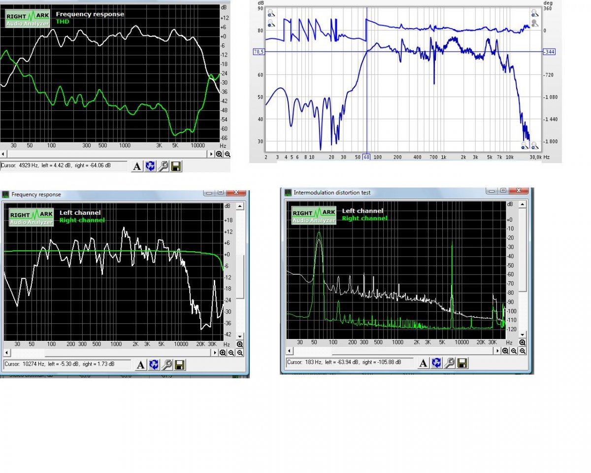

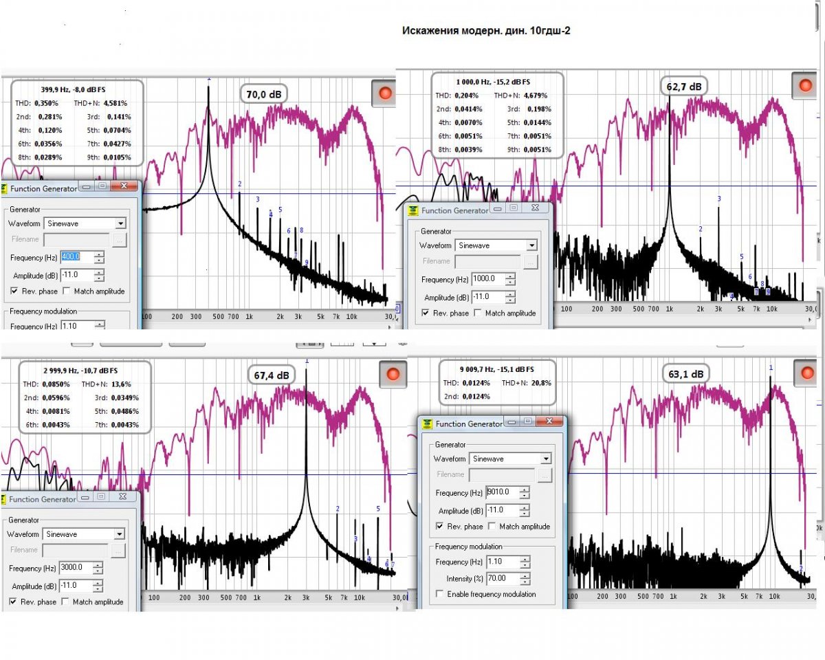

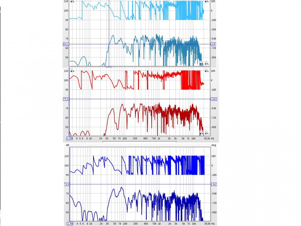

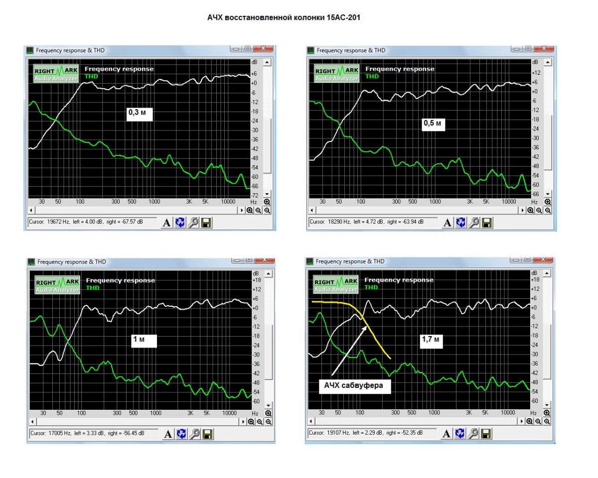

    Примеры изменения АЧХ и ФЧХ напольника в разных точках комнаты прослушивания.
354474467_.thumb.jpg.d9fa8dfa6a1cb4818696d5cd85216eb1.jpg1113010171_.thumb.jpg.45bfd016b6effae0baffbbc94193c89e.jpg

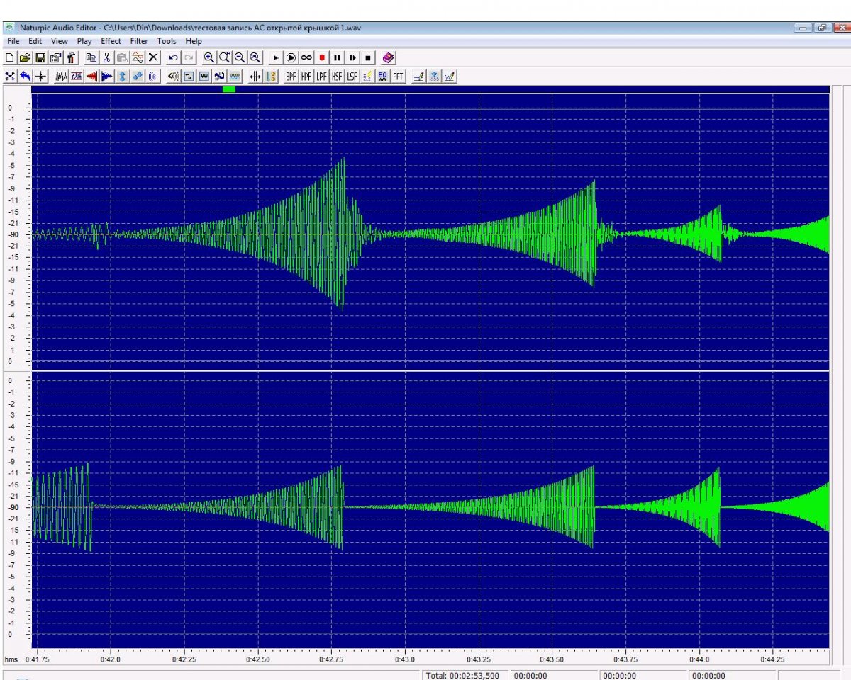

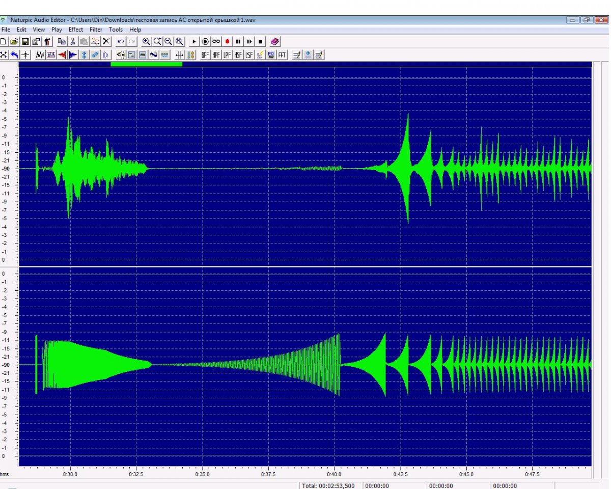

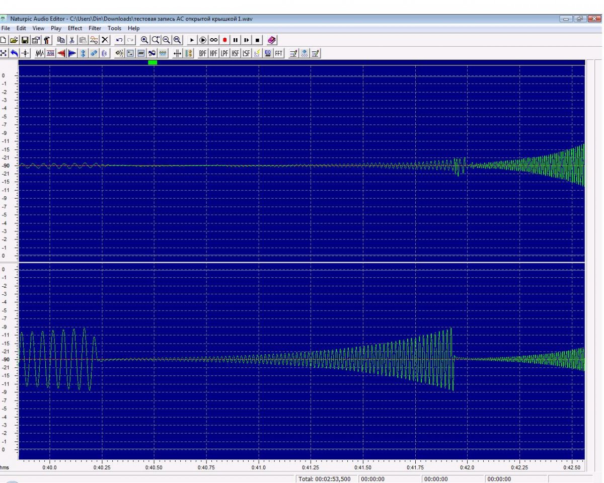

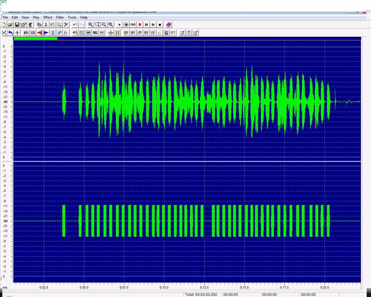

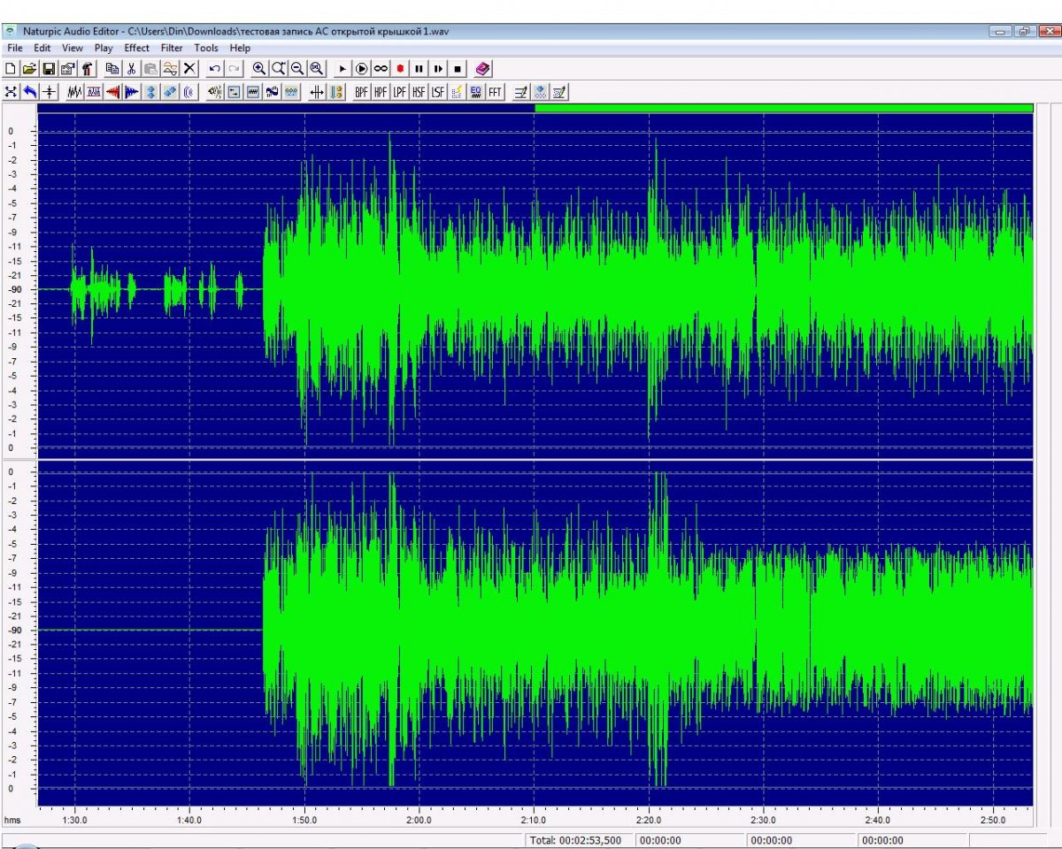

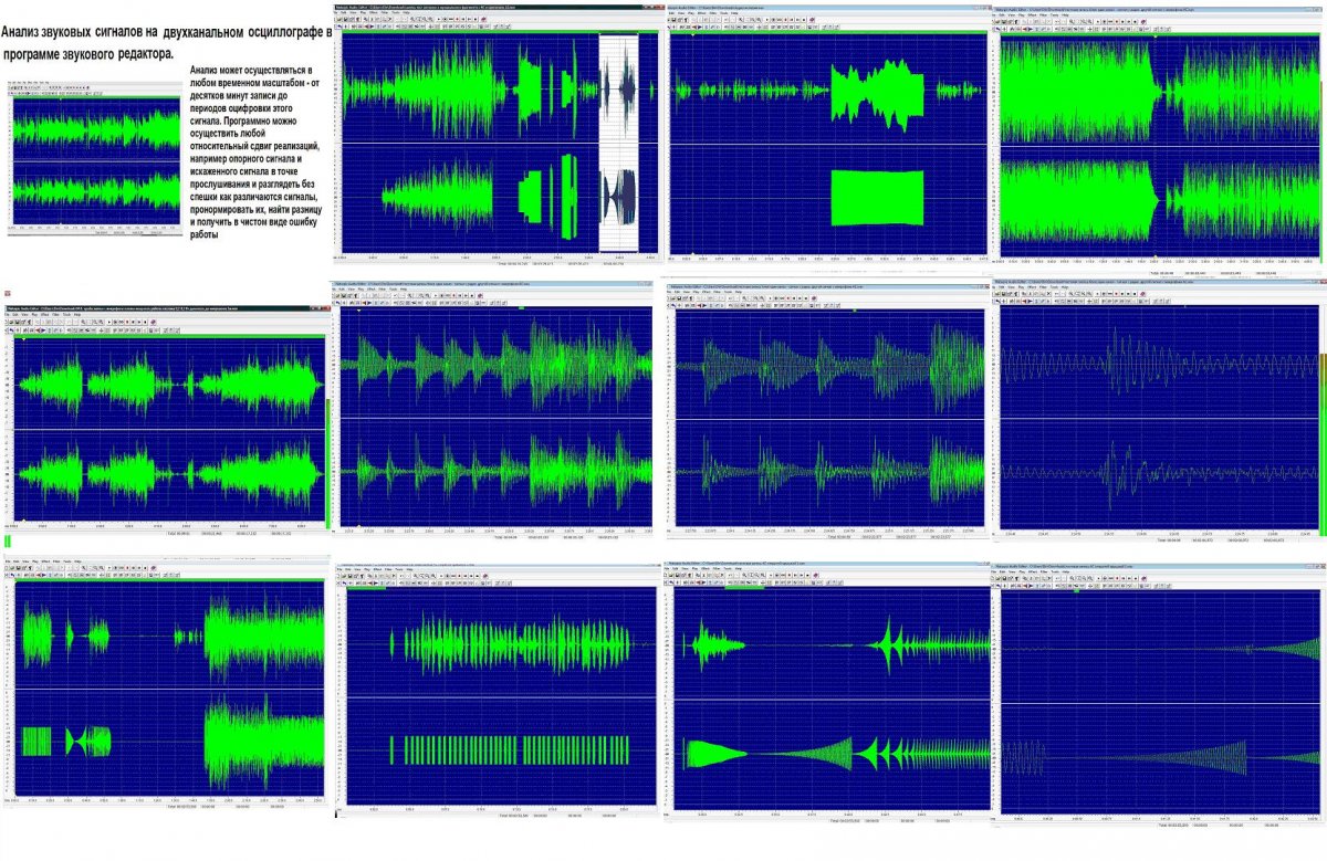

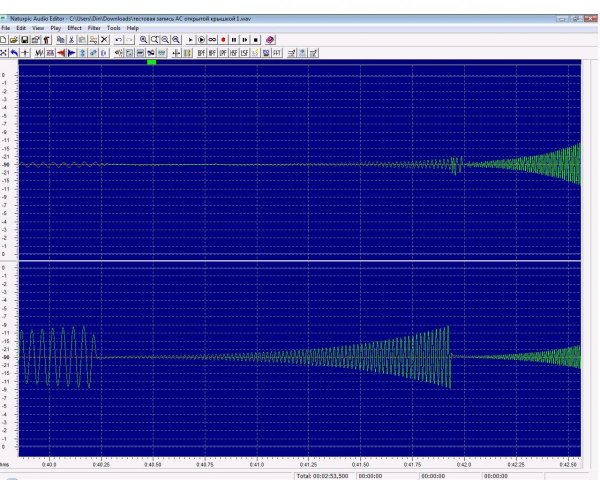

Пример таких записей опорного и искаженного сигнала на звуковом редакторе (в виде подготовленных для дальнейшего анализа файлов) можно посмотреть тут
2090406301_12.thumb.jpg.1c7cf62dd23b01aaaf48e30990e0d095.jpg1423613605_15.thumb.jpg.d11c62acf9e0e35171fe7d1d146ed0ba.jpg1117016928_14.thumb.jpg.5b7d3c7f974f29e19f83e254d03d511b.jpg1325204603_13.thumb.jpg.719b1236a66d06c8fed0d950d5753dbf.jpg1800004573_.thumb.jpg.04d3130f8e9a86e4bc2b7060e4e1cd0f.jpg625483091_.thumb.jpg.ceb3fa89a5c9d1dbad60ab6681359e22.jpg
Имея эти реализации, можно будет потом выбрать одинаковые по времени отрезки входного и выходного сигнала, пронормировать эти реализации по энергии (грубо говоря, выставить одинаковый их уровень).
    Затем эти реализации нужно, в общем случае, за синхронизировать во времени (сдвинуть на звуковом редакторе одну реализацию относительно другой, чтобы они точно совпадали, если в канале есть задержка сигнала на выходе по отношению к сигналу на входе).
    Для измерения искажений УНЧ (и в НЧ и СЧ диапазоне частот для наушников) этого можно не делать. Эта операция может потребоваться для анализа искажений АС (и помещения прослушивания) в конкретной точке прослушивания с расстояния порядка 1 - 3 м.
    Имея записи на звуковом редакторе  реализаций опорного и искаженного сигнала, можно найти среднеквадратическое отклонение (СКО) этих сигналов друг от друга.

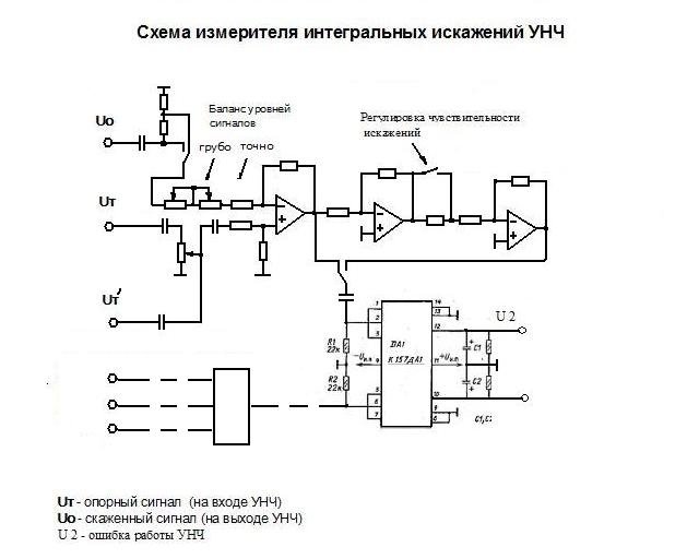

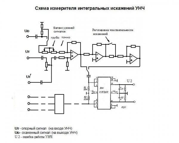

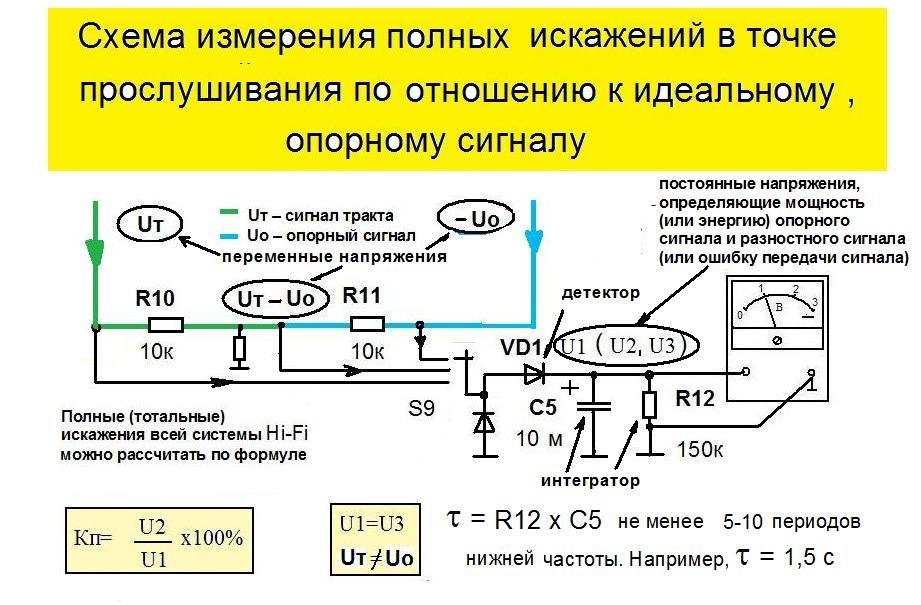

    Есть и другой - упрощенный способ регистрации искажений УНЧ по сигналам упрощенного типа - периодическим, стационарным сигналам, например, типа "пила". Тут можно использовать простейшую аналоговую схему для анализа качества работы УНЧ или измерения его интегральных искажений.
                                                                           Схема этого устройств очень простая (см. приложения).
    На (+) вход ОУ высокой верности подают через регулятор уровня сигнал с выхода УНЧ. А на (-) вход подают входной, опорный тест-сигнал. При этом, желательно, иметь искажения ОУ не больше 0,0001- 0,00008%. И СКО ОУ должно быть, как минимум, на порядок меньше СКО ОУ хорошего УНЧ.
    Итерационно подбирая уровни сигналов, находят на таком вычитающем устройстве минимальный уровень разностного сигнала. Например, в нескольких режимах (разная мощность УНЧ и разные провода, и разные нагрузки в виде реальных АС).
    Измерения другого УНЧ проводят на тех же уровнях сигналов и с теми же тест -сигналами.
    Затем полученный, таким образом, переменный сигнал (ошибки работы УНЧ) усиливают двумя, тремя также прецизионными ОУ и усиленное напряжение детектируют.
    В качестве детектора можно использовать микросхему К157ДА1.
    Сигнал с выхода этой микросхемы подают на интегратор с постоянной времени, например 0,1-2 секунды. Этот сигнал постоянного напряжения как раз и будет отображать интегральную ошибку любого усилителя или иного четырехполюсника или даже всей системы. Его можно зарегистрировать обычным мультиметром в вид значения напряжения.
    Проведя аналогичные процедуры измерений с другим УНЧ, и измерив его ошибку работы, можно предельно точно сделать вывод, какой из УНЧ  работает точней.
   Тут надо только определиться с единым стандартом тест-сигналов и уровнями сигналов, при которых проводятся измерения искажений. Проще всего все эти алгоритмы прописать в качестве дололнительной функции измерений в общеизвестные измерительные программы типа RMAA5.5 и др.

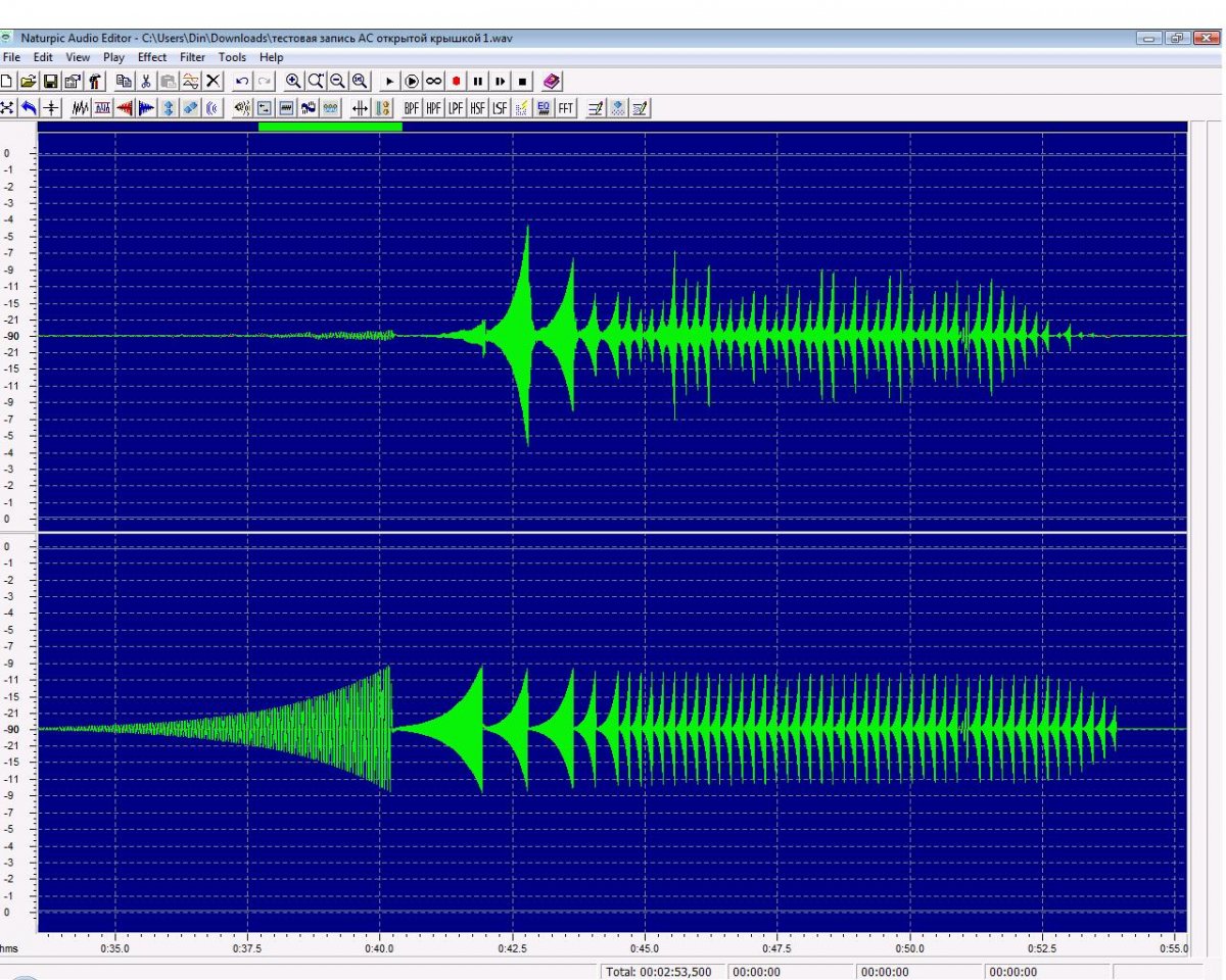

Как вам такой метод?

Что касается упрощенной (аналоговой) версии измерительного прибора на ОУ и др. микросхемах, то я планирую его сделать в ближайшее время, сделать формирователь тест-сигналов, разработать методику измерений и реально измерить интегральные искажения своих УНЧ, АС и наушников, чтобы понять какого порядка будут цифры. И как их лучше представлять для сравнения с параметрами других измеряемых устройств, и систем. Потом эту аналоговую версию можно будет перевести в цифровую форму - в виде вышеуказанной измерительной программы.

На графиках современных измерительных программ искажения АЧХ и КНИ могут отображаться, например в виде таких картинок.
1145027451_.10--2.thumb.jpg.4622cb1382b036a3fc658b686452d8a4.jpg1397132133_.10-231.thumb.jpg.e17d9006242f64b4f04a47940cb90a84.jpg
Если, как вы говорите, искажения будут больше 3% в наиболее чувствительной области ( 500- 10 000 Гц), то они становятся заметны на слух практически всем людям, даже не экспертам.  Опытные эксперты слухачи (звукорежиссеры, музыканты, меломаны), с достаточно тренированным слухом, способны улавливать разницу в искажениях до 0,1 и даже 0,01%. Основная же масса людей достоверно начинает регистрировать начало роста искажений, примерно с 1 -3%. 1% искажений, это шумы и помехи на уровне - 40 дБ. 3% - 30 дБ. Поэтому уменьшая искажения во всех узлах можно снизить искажения и во всей системе за исключением искажений в открытых акустических системах, где сильные  искажения определяются, в основном, искажениями помещения прослушивания. Об этом я и говорил в видеороликах. Это понятно?
Изменено пользователем Voling

"Надо сформулировать в чем ценность именно этого подхода в сравнении с уже используемыми. Какие конкретно для пользователя важные параметры с помощью этой методы можно отловить. На конкретных девайсах и их параметрах. Иначе получатся очередные "попугаи" измерения которых производители любят указывать в маркетинговых материалах - "менее 0,00001% искажения чего-нибудь", но по факту сейчас мало кому интересны..."
Я вам пытался объяснить и отослал к первому своему посту. Там все четко расписано про ценности этого метода.
"... Для объективной и высокоточной регистрации искажений собственно самих УНЧ и других узлов звуковоспроизводящей системы можно просто изменить традиционные методики измерения их качества (чуть усложнить)....
 Найденное таким способом СКО, это и есть интегральная ошибка анализируемого устройства или всей системы.
    Чем больше будет СКО, тем выше искажающие свойства, например, УНЧ. И наоборот - чем меньше СКО, тем более достоверно или точней  УНЧ воспроизводит такие сложные, звукоподобные сигналы.
    Такой способ анализа искажающих свойств УНЧ (или любого другого четырехполюсника) самый точный и научно обоснованный на сегодняшнее время.
    Он позволяет зарегистрировать все виды возможных искажений УНЧ - искажения АЧХ, ФЧХ, нелинейные искажения, интермодуляционные искажения и даже инерционно нелинейные искажения  (ИНИ). Кроме того, этот способ позволяет отразить в параметре интегрального качества работы УНЧ и другие важные параметры – уровень помех, наводок и шума  УНЧ или иного узла.
     Результат получается в виде одного числа, которые легко сравнивать с другим числом – результатом анализа, например другого УНЧ (АС или наушников). ..."
    Ценность этого метода  для разработчика - быстро понять реальное качество звука своего изделия не тратя много время на его прослушивание. И разработчик и покупатель могут быстро сравнить, какой УНЧ или какие наушники лучше по объективным и интегральным параметрам качества, представленного в виде одного числа, а не по десятку разных параметров как сейчас. Польза для потребителя также и в том, что он может за одни и те же деньги купить самые лучшие наушники или УНЧ.
