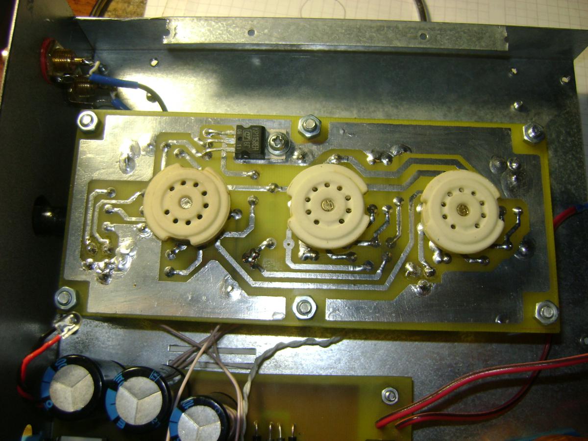

Разъем в полном порядке. Подключил разрезанный провод от наушников и стал искать где пропадает сигнал.
Зеленым отмечены точки куда я тыкал проводом и получал звук. Это чистый входящий сигнал до того, как он начнет обрабатываться лампами.
Красным обозначен контакт, который отвечает за звук правого канала, выходящего после обработки лампы. Звука тут нет.
Голубым обозначен контакт, отвечающий за левый канал. Звук здесь есть.
Пытался ткнуть проводами наушника в дорожки, соединяющие лампу 6Н3П и правую неработающую 6Н24П, чтобы понять, уходит ли от 6Н3П сигнал. На картинке обозначены оранжевым.
Звука ни в одной из дорожек я не услышал.

Это напряжения на элементах. Усилок включен. лампы отсутствуют. Напряжение на средней лампе вполовину ниже на лампе, отвечающей за левый канал. Куда копать?
Как-то маловаты напруги вообще...
Лучше на схеме показывать, а не на плате.. хз что там где, копать лень.
на 9х ногах VL2, VL3 что? не пробит ли С3, нет обрыва R7, что с С2(если 9-2 нога 0воль то пробит)

Замерил еще раз. Показатели немного отличаются от прошлого раза.
Резисторы 7,1 и 7,2 проверил, показывают 1,1 мом
Конденсаторы С2,1 и C2,2 визуально целые. Но напряжения на обоих после них нет. Если они оба пробиты, то почему в левом динамике звук по прежнему есть? И какое должно быть напряжение, если они исправны?
Изменено пользователем banan777
Если напряжения после конденсаторов нет, то значит они целы :) Конденсаторы работают в двух вариантах - как блокировочные (блокируют постоянку, чтоб не попала на наушники - это выходные) и как собственно конденсаторы питания - тогда они идут с плюса на землю и если они пробиты, то будет КЗ и сработает предохранитель.
Возмите схему, а не рисунок платы, и нанесите замеренные напряжения на нее. Сразу станет понятнее что к чему.
Переменное меряется меж 4и5 ногами VL2,3(это меж теми где по 4,5 вольта). Постоянное относительно массы(масса это корпус, большая площадь металлизации на плате, (-) минусы анодных конденсаторов(С7,С8,С9 и накального С5)), Вы же мерили относительно анода(+), Ну ни как, не может быть 0 вольт на 9ых ногах VL2,3(там полное анодное должно быть).
Для начала произведите правильно замеры(вольтметром имеющим входное сопротивление не менее 1МОм)... Успехов!
