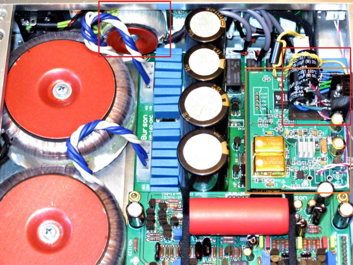

NeakroN  ищите в своем ЦАПе микросхему  ресивера Digital Audio Interface Receiver, она отвечает за прием сигналов, потом ищите на этот DIR его datasheet. Из datasheet на DIR уже будет понятно что можно подключит к вашему ЦАПу. Вот вам для примера, фото части ЦАПа от Burson Audio HA-160D на Burr Brown PCM 1793 DAC и Cirrus Logic CS8416 DIR. На первом фото красным и синим обозначены входы в DIR, темно красным связь между DIR и DAC. У меня в  Burson HA-160D, накрылся USB вход, вместо него установил в внутрь комбайна, плату от USB - spdif конвертера Breeze Audio на XMOS U8. Вместо питания по кабелю USB, собрал на плате конвертера стабилизированный блок питания, запитанный от отдельного трансформатора. На втором фото оранжевым обозначена плата конвертера, красным блок питания.
