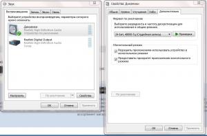

В микшере Windows надо ставить 48кгц по умолчанию, чтобы при просмотре онлайн сервисов, типа youtube, не ресемплился сигнал. Это улучшает качество при directx выводе. При проигрывании в wasapi параметры выставляются плеером по свойствам проигрываемого файла и игнорируются умолчания микшера винды..post-27534-0-53723400-1588098554_thumb.jpg
Изменено пользователем Solarence
@Solarence,
спасибо за ответ. что это значит? ресемплинг?
и почему 192 не ставить? услышу ли я разницу?
