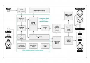

В Aquila II есть очень качественная система приёма и обработки данных с компьютера.
Проверено на практике. Обычно я ставлю на ноуте эконом режим энергии, чтобы не устанавливать на охлаждающую подставку. В этом режиме падает частота процессора, соответственно, уменьшается производительность. И вот, когда параллельно с прослушиванием музыки на ноуте выполняется какая-то работа, на старом ЦАПе иногда были заикания вследствие нехватки ресурсов. Aquila II воспроизводит всё без проблем. То есть, в буфер ЦАПа загоняется достаточно большое количество информации, которое позволяет игнорировать эти проблемы передачи данных.
Это очень круто на самом деле.
Очень хорошо для владельцев не самых мощных компьютеров - никаких проблем с воспроизведением не будет
Обведённый бирюзовым цветом прямоугольник на схеме - это мощный блок обработки данных, прежде чем они поступят непосредственно на Сабру
