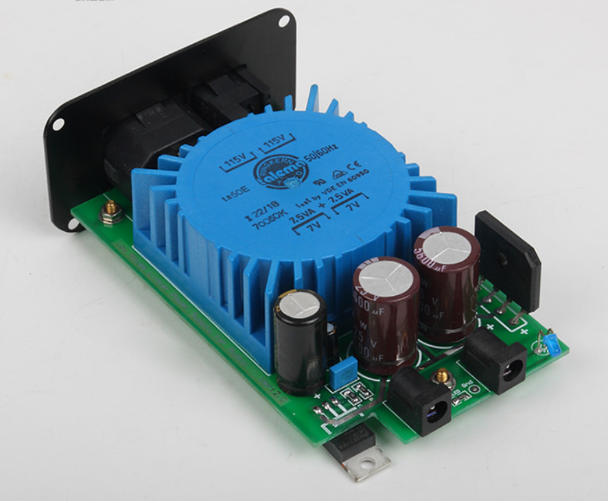

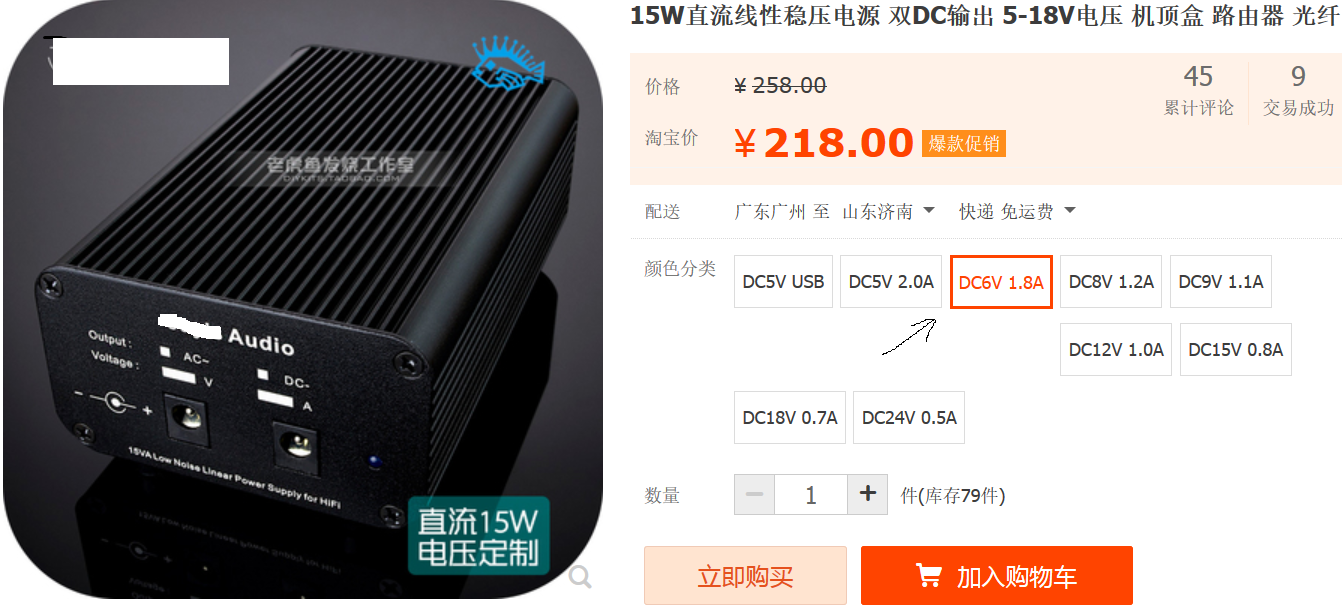

@Aibek, такой Вам нужен. Это аудио- блок питания. Не импульсный! Внутри тороидальный трансформатор плюс схема выпрямления и сглаживания тока.
Цена в Китае 218 юаней. При курсе примерно 65 тенге за 1 юань получается около 14170 тенге. Плюс доставка.

@rs123, Ваша любовь к секретности удивляет. К чему затирали, картинки с китайского сайта дали, чего боимся?

Не могли бы кинуть ссылку на товар, можно в личку, буду признателен. Внутренность понравилась, наверное стоящая вещь
Выглядит красиво, но говорят что китайские торы большая лотерея по качеству. И надо ли вам ЛБП.
@АНДРЕЙ Л., Правила форума нужно соблюдать)) Любая реклама неуместна)
Источник, заслуживающий доверия. Магазин известный. Много положительных отзывов покупателей, именно по этим блокам питания. Стоит рискнуть - цена смешная на самом деле. Ну а брак - так он бывает везде. Заменить - не проблема, в крайнем случае.
Что касаеется - а надо ли вам ЛБП? Так ведь ЛБП как раз -таки наиболее предпочтителен для звуковых устройств. Если стремиться к качеству. Ну а если в приоритете дешевизна и компактность - то тада. да, импульсный - самое оно)
