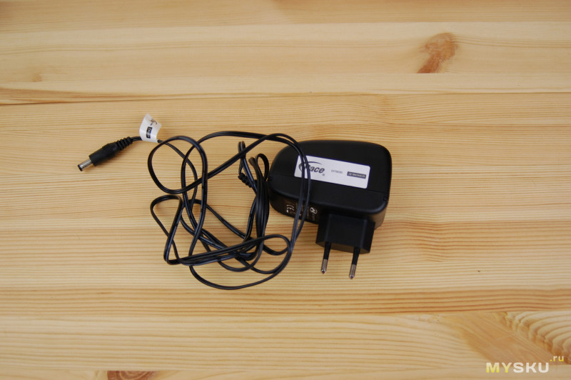

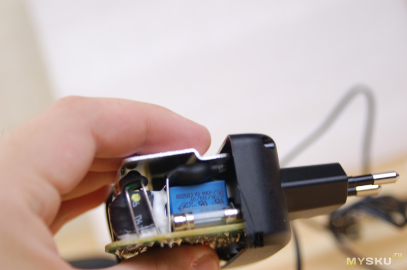

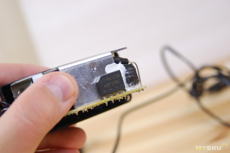

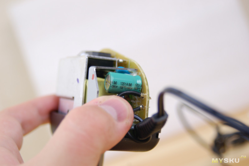

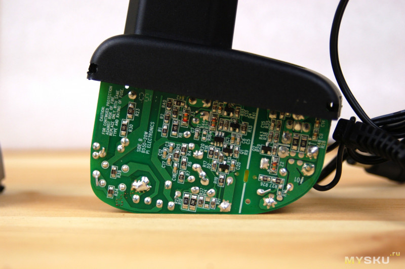

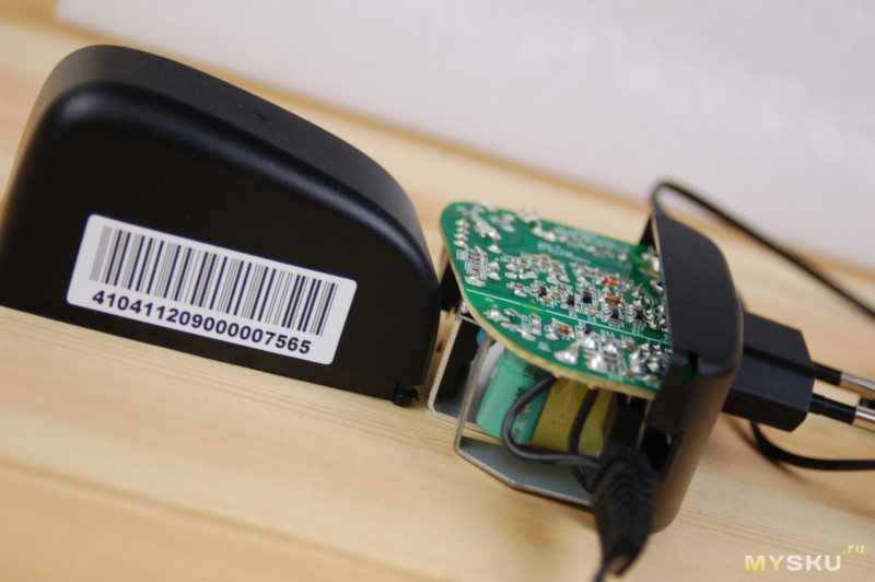

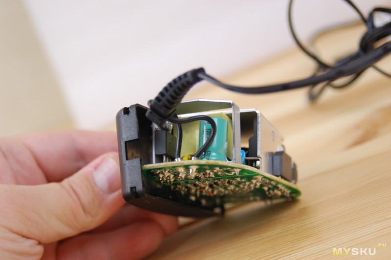

Для понимания для какого устройства я хочу прикупить развязывающий транс. даю ссылку, там подробно показаны внутренности моего ЦАПусь. Конкретно про БП идущий в комплекте: это ИБП 12В/1.8А
post-40930-0-19533500-1582018705_thumb.jpgpost-40930-0-38115800-1582018705_thumb.jpgpost-40930-0-61160500-1582018705_thumb.jpgpost-40930-0-97765100-1582018705_thumb.jpgpost-40930-0-15664300-1582018706_thumb.jpgpost-40930-0-42974500-1582018706_thumb.jpgpost-40930-0-62210200-1582018706_thumb.jpg
Разбирающихся большая просьба прокомментировать устройство ИБП, если конечно информация исчерпывающая. Могу сказать, не гудит, не пищит, не свистит, не греется. Из модов подумываю о замене его родного кабеля со штекером на более солидный по сечению (смысл есть в этом?) или как замена на ЛБП.
