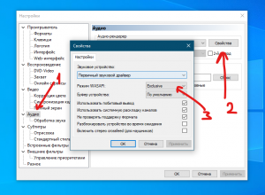

С музыкой проще всего, в фубаре WASAPI настраивается, но я не только музыку слушаю. Если кто знает как в Media Player Classic настроить подобное, буду признателен.
Я через MPC-BE смотрю, там все просто (см. скриншот). ;) Это тоже самое, что и MPC-HC, только удобнее и функциональнее + он развивается в отличии от MPC-HC, который давно уже как сдох, в топку его. :D
Изменено пользователем LongKick64
Ух ты! Спасибо, попробую.
