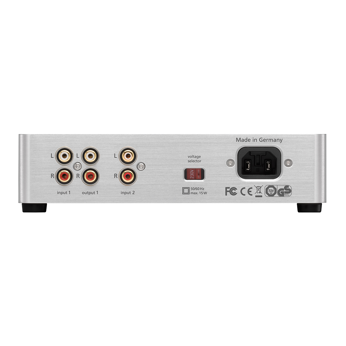

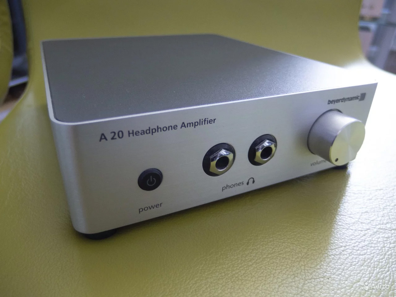

RCA типа такого?
вот посмотрите пожалуйста, такой усь соответствует моим запросам?
post-38033-0-65889300-1541732078_thumb.jpg, post-38033-0-89959300-1541732185_thumb.jpg
может есть еще какие варианты подешевле

Разветвитель и две пары входов, всё верно, как то так. Вот только этот баердинамик QP400 может не потянуть, мощи у него всего-ничего. Подешевле;- см. вторичку.

Сквозной сигнал не нужен; усилители будут подключены через RCA разветвитель параллельно.

у такого разветвителя штекер "папа" втыкается в гнездо ушного усилителя Input, в четыре "мамы" втыкаются СД и сетевой плеер, а в гнездо Output ушного усилителя втыкается интегральный усилитель, и когда слушаю наушники на колонки звук не идет и интегральный усилитель можно не включать, можно послушать в наушниках СД а потом сетевой плеер, а если я хочу послушать колонки то включаю большой усилитель, тогда на уши звук не пойдет, так? или я ошибаюсь в чем то
а такой усилитель пойдет для планарных наушников? ну например мистерспикерс эфир, мне нравятся
У меня Баер А2 не потянул LCD3. Эфиры вроде легче качнуть, но не намного, так что планары я бы не стал в эти Баеры втыкать.

По идее, при выключенном ушнике со сквозным выходом наушники должны молчать, а колоночный усилитель играть. Но это если выход непосредственно припаян ко входу, а не через релюхи какие нибудь, которые без напряжения разъединяются. Ну мало ли, всякое бывает в схемотехнике.
Можно и так, варианты подключений есть разные: я думал что разветвитель будет стоять на CD и подключаться к интегральнику для АС, и ушному паралельно. Всё зависит от расположения компонентов.
Пойдёт для планаров не пойдёт, об этом собственно и форум. На мой взгляд усилитель слабенький и мистеров спикерсов Вы на нём не услышите. Но конечно работать они будут. А вообще я этого усилителя не слышал и ничего утверждать не могу.
