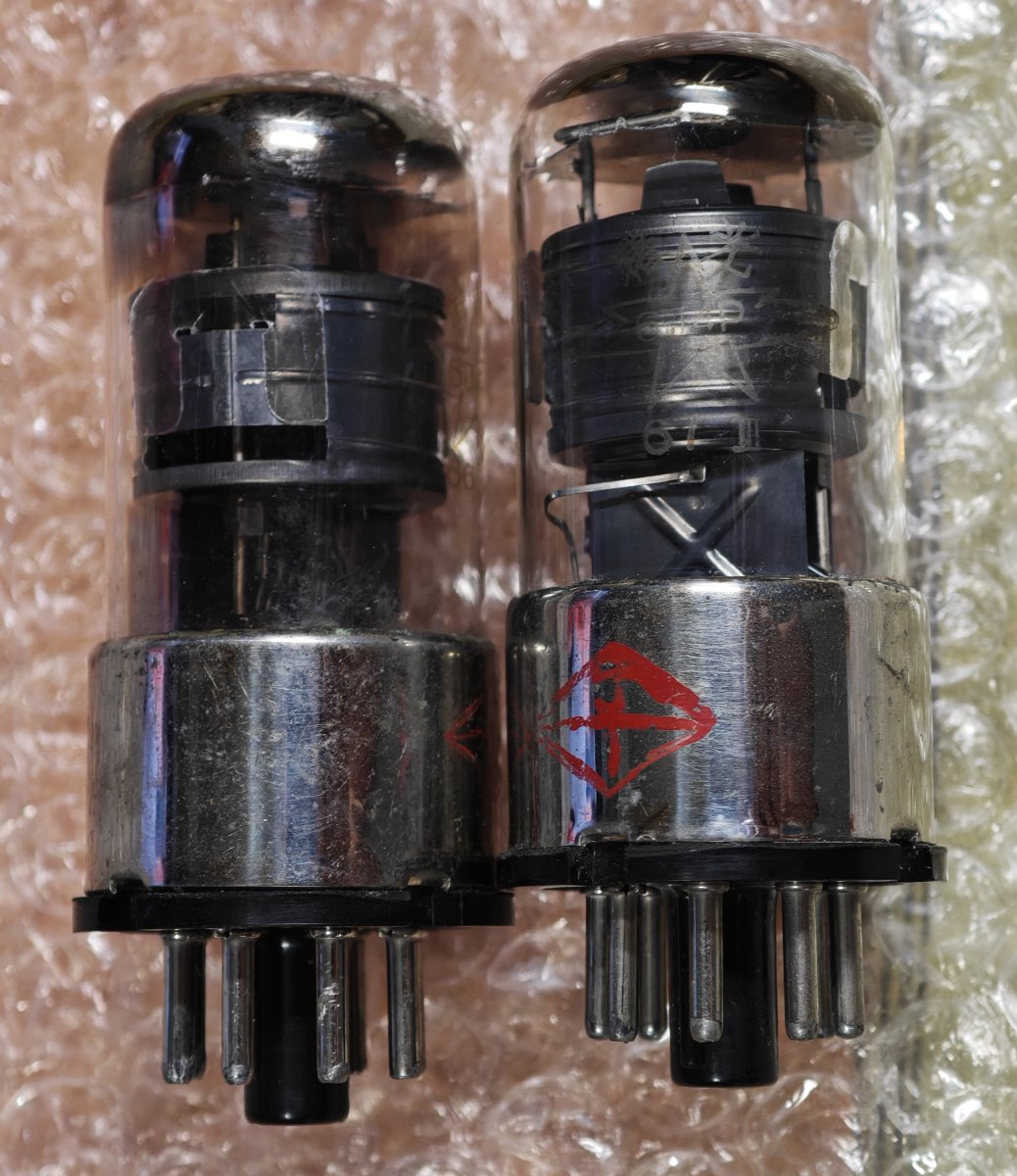

2 минуты назад, Ревень сказал:
Читал ,что 6Ж4  очень сильны  своей эмиссией ,поэтому их делают непрозрачными.
Скоро подъедут американские 6AC7, они тоже непрозрачные и китайские 6J4P, они как раз прозрачные. "Будем посмотреть". :)

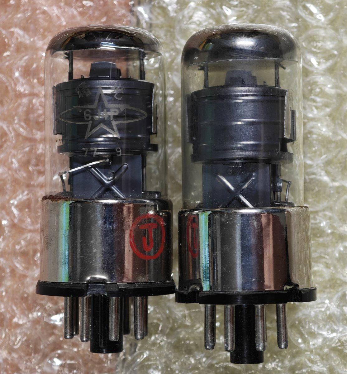

Пришли прозрачные китайские аналоги советских 6Ж4 - 6J4P. Прикольные. 60-70х годов.
1:ноут+цап(ess sabre, реклок, 24/384 kHz(PCM), DXD/DSD, XMOS)>ламповый однотакт на 300B (12AT7>6SN7>300B)>рупорные напольные АС Klipsch/беспров.наушники Philips(Digital).
2:транспорт Philips+цап(мультибит,NOS,реклок)>транзист.винтаж.Dual>винтаж.АС Pioneer/откр.наушники Sennheiser.
12 минут назад, iBUTCHER сказал:
Они новые?
