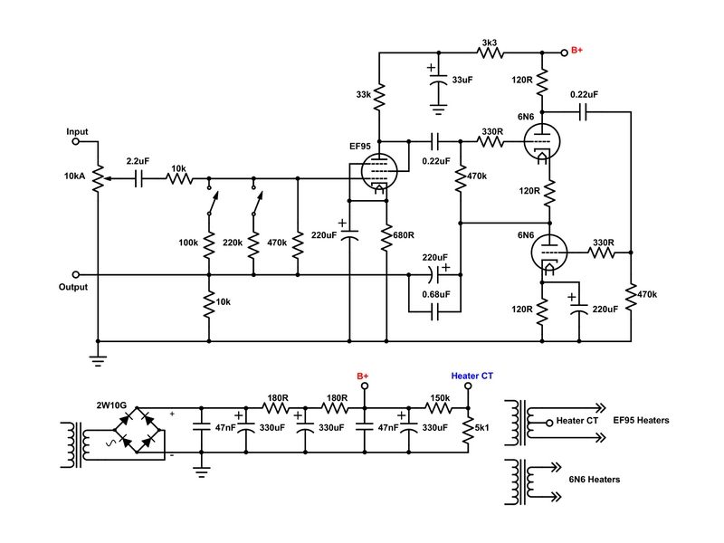

9 часов назад, Linn_777 сказал:
бросьте схему в личку, буду благодарен
Можно и не в личку ))   32Ом , кстати хорошо играет . Потому и взял .

5 часов назад, Ревень сказал:
Обычный српп, "двухэтажник". А как бас? Выходное сопротивление высокое у такой схемы. АЧХ сильно изменяться будет в зависимости от сопротивления ушей

58 минут назад, Linn_777 сказал:
Бас - фундаментальный , довольно шустрый.
Не сказал бы ,что АЧХ сильно меняется. Слушал и 300Ом и 32 Ом
изменения на уровне чуть -чуть . Можно пренебречь.
