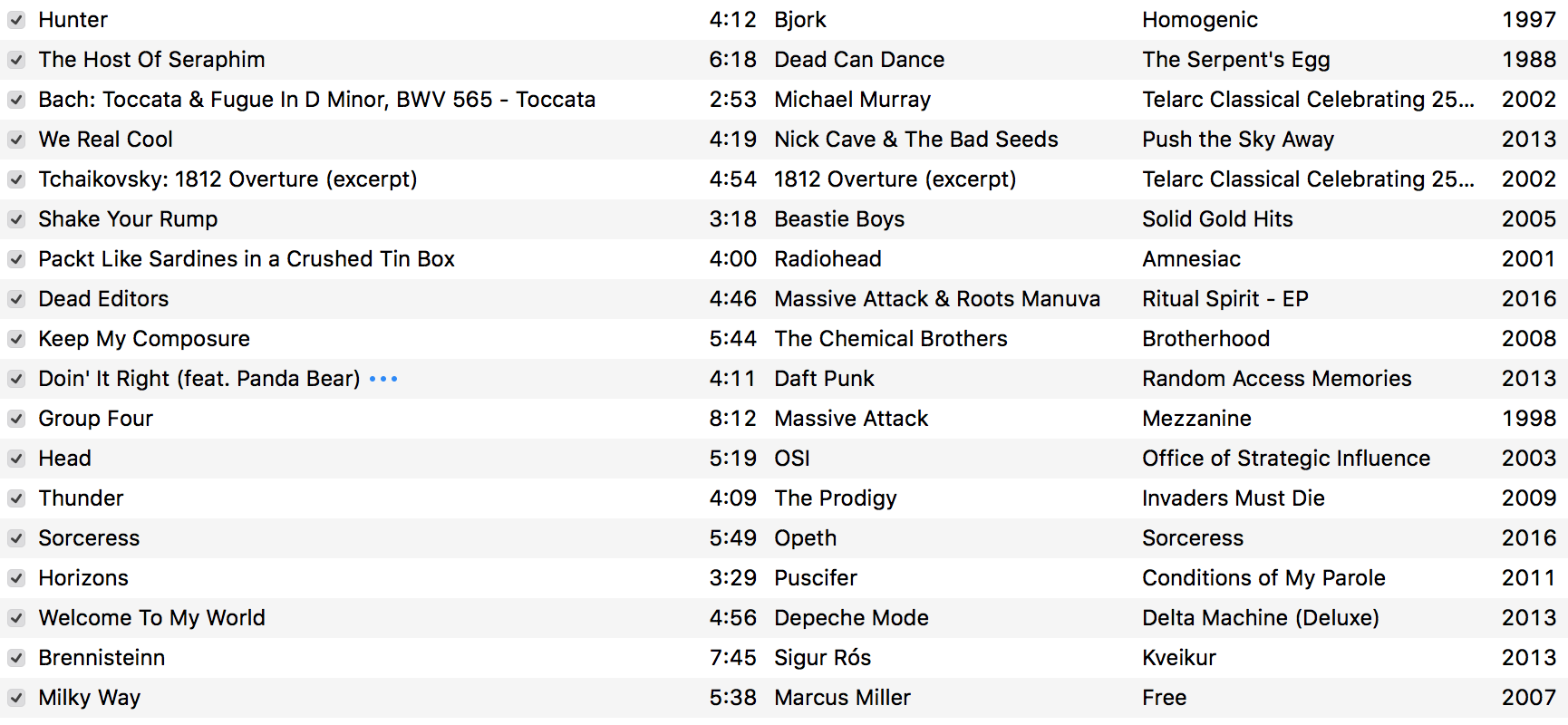

К тому же, это просто был наиболее очевидный пример. Так то вот несколько треков, где это тоже прекрасно слышно. И что мне теперь, не слушать Bjork, Dead Can Dance, Ника Кейва, Radiohead, депешей, Маркуса Миллера и теларковские записи только потому, что для инженеров фокал это всё "YOBA BASS" и "ручки из жопки"? Может, проблема все же в Focal?
И еще: Bassotronics - великолепная, просто лучшая лакмусовая бумажка для наушников с проблемным басом. Просто на этих треках проблемы сразу вылезают, а на других рано или поздно всплывут. Всегда проверяю наушники на них и вам советую. Например, у форумчанина оказались бракованные Earsonic S-EM6, один драйвер щелкал на нижних частотах. У моих этой проблемы уже не было.
Резюмируя - наушники не могут играть весь слышимый спектр без щелчков и прочих артефактов? Спасибо, не нужны.
