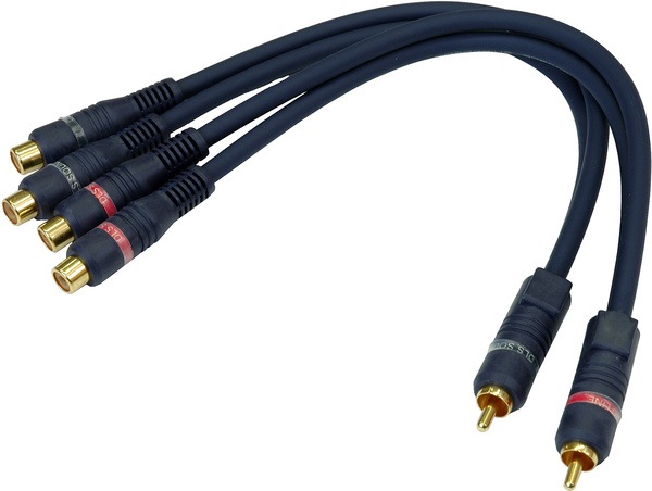

Зачем Вам активный, там все на копеечных деталях и проводках.
Нужен пассивный разветвитель типа этого:

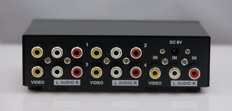

но самопал из хорошего кабеля (как показано выше) наверняка лучше
Изменено пользователем Bimim

С пассивным разветвителем как на фото взаимное входное сопротивление усилителей и емкость кабелей может негативно сказываться на звуке, желательно иметь переключаемый коммутатор выход - вход1 - вход2 ...

С пассивным разветвителем как на фото взаимное входное сопротивление усилителей и емкость кабелей может негативно сказываться на звуке, желательно иметь переключаемый коммутатор выход - вход1 - вход2 ... Прикрепленные изображения Сообщение отредактировал Danfi: Вчера, 14:25
Александр, то, что вы написали, это верно будет только для двух одновременно включенных усилителей, верно? Если для моей ситуации, когда работает только один, пассивный разветвитель без переключаемого коммутатора подойдет, взаимное входное сопротивление сказываться не будет, верно?

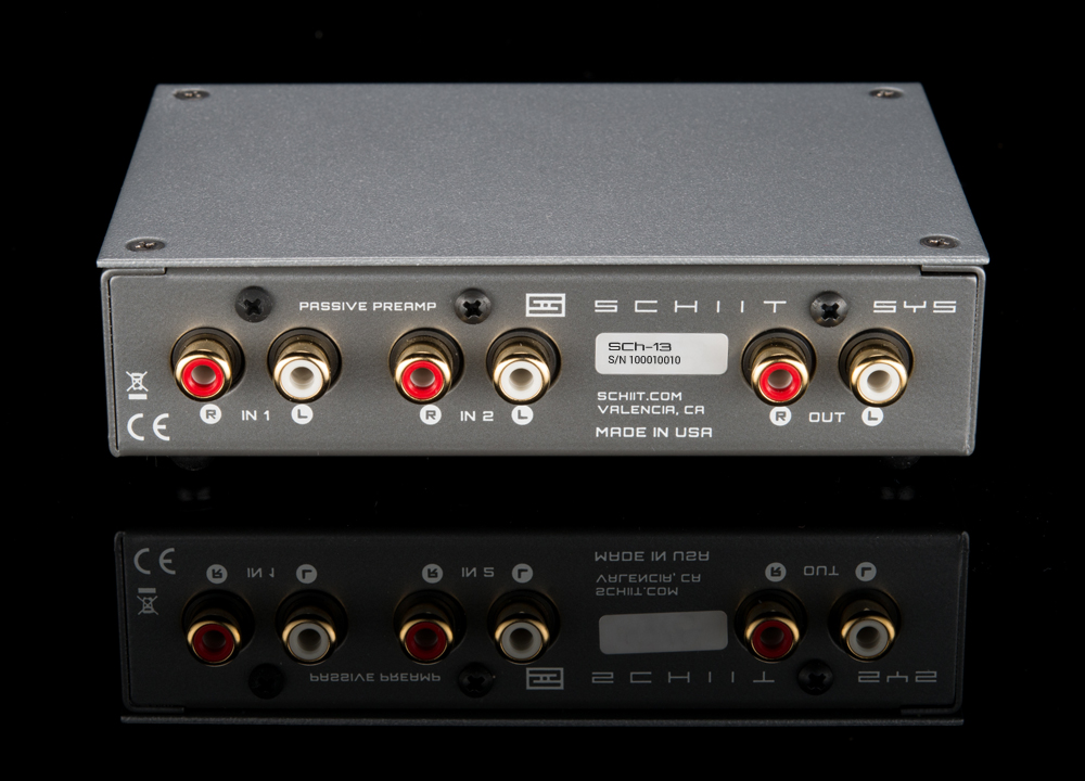

Для второй по счёту ситуации подойдёт дивайс от Shiit - SYS "ПАССИВНЫЙ ПРЕДУСИЛИТЕЛЬ С РЕГУЛЯТОРОМ ГРОМКОСТИ И ДВУМЯ ПЕРЕКЛЮЧАЕМЫМИ ВХОДАМИ"post-30115-0-87456600-1526563309_thumb.jpg но если внимательно посмотреть на "потроха" устройства post-30115-0-00459900-1526563391_thumb.jpg то становиться ясно что оно мало чем отличается от простого разветвителя предложенного licvidator
А вот что касается третьего варианта то тут только ламповый коммутатор из докторхеда подойдёт; впрочем это вообще наиболее универсальный вариант из всего что я видел.
