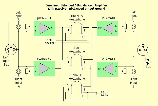

Имею возможность подключать и слушать, по балансу, и не по балансу, 650-е. Баланс дает ощутимое преимущество, именно в проработке пространства, от зажатости не осталось и следа, локализация источников четче, глубина сцены, приятно радует, наушники дышат, пресловутая вуаль ушла. (может это и не труть баланс, в технических подробностях не силен, но факт остается фактом, звук лучше)

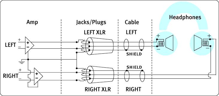

clubnewmen Интересно бы увидеть схему подключения Т1 по балансу, куда там земля задействована, если сигнал идёт по L+ L- R+ R-? И как тогда объяснить подключение HD800 к балансному выходу Sennheiser HDVD 800 или Sennheiser HDVA 600, значит это тоже не 100% баланс? И так и не понятно преемущество подключения наушников по не балансу при балансном подключении усилителя, по моему от не балансного он ничем не отличается, просто сигнал берётся с балансных разъёмов, если только выход с ЦАПа по балансу организован не зависимо от не баланса и он лучше.

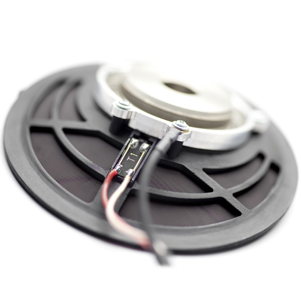

А что в динамике Т1, куда идёт этот не задействованный контакт? Есть ли схема динамика Т1? Что даёт подключение к нему земли?
karnaser Не, я не собираюсь приобретать Т1, просто интересно, как устроено подключение по балансу в наушниках с землёй (трёхпроводное), и чем оно лучше подключения по балансу без земли по схеме L+ L- R+ R-?

clubnewmen Да вопрос то в принципе один, увидеть бы трёхпроводную схему подключения динамика. На сколько я знаю все динамики имеют два вывода, сигнальный и земля, или в случае балансного подключения без земли L+ L- и R+ R-. Тогда если цеплять третий провод (земля), то к чему (может это просто фикция и не более)? Или в наушниках стоит ещё какая-то схема преобразования сигнала?

Вот капсуль Т1, где видно, что задействовано два провода, а земля идёт на корпус. И схема балансного подключения наушников, где так же видно, что третий провод там не используется, а заканчивается заземлением экрана кабеля и только, просто у Т1 он заканчивается ещё и заземлением капсуля. Так, что как я и ранее говорил, большой разницы это не даёт 3-х или 2-х проводное подключение по балансу, в обоих работает двухпроводная связка L+ L- и R+ R-, а есть ли толк от заземления капсуля это ещё надо доказать.

Толк конечно же есть - с экраном у кабеля ёмкость больше будет.
