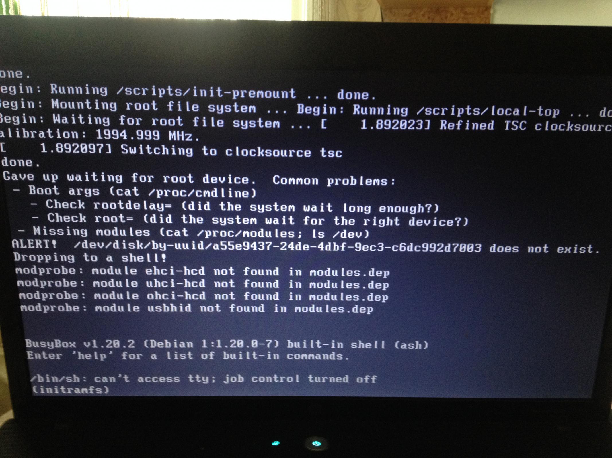

Что бы не "потонуть" в теории, еще раз сформулирую вопрос: одна и та же система установлена с нуля на внутренний SSD и флешку, ось загружается и там, и там нормально (есть вопросик, спрошу нише), делаю образ систем Acronis или dd. А дальше вопрос:
Почему после восстановления на флешку образа системы, установленной на SSD, система не загружается, картинка выше?
А после восстановления на флешку образа системы, установленной на флешку, система загружается без проблем?
Все одно и то же, различается только устройство первоначальной установки.

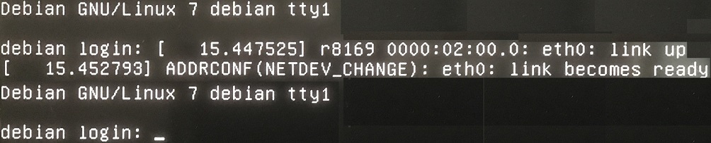

По рекомендации авторов сборки Debian + aplay, отредактировал grub
После перезагрузки вместо простого предложения ввести логин и пароль, появилась такая картина, сеть при этом есть:
Причем если вернуть grub в первоначальное положение, то это "безобразие" пропадает.
Что бы это значило?
Куплю ALLO ISOLATOR v.1
Причем если вернуть grub в первоначальное положение, то это "безобразие" пропадает. Что бы это значило?
Вроде как quiet надо оставлять, те после него дописывать.

Что такое initramfs и зачем он нужен.
По скрину с предыдущей страницы видно, что система не может найти диск с UUID 82f0ab****b8ef (флешка же?) из-за того, что нет модуля для работы с usb flash устройствами.
Нужно добавить необходимые модули в initramfs, чтобы система смогла увидеть устройство-флешку и примонтировать ее.
Почему после восстановления на флешку образа системы, установленной на SSD, система не загружается, картинка выше? А после восстановления на флешку образа системы, установленной на флешку, система загружается без проблем? Все одно и то же, различается только устройство первоначальной установки.
Видимо такова работа установочной программы этого дистрибутива, который записывает в initramfs только те модули, которые необходимы (использовались при установке).
А в Ubuntu команда update-initramfs сразу добавляет все, если не править ее конфигурационные файлы.
Других причин я не вижу.
Можно поэкспериментировать с "подсовыванием" grub'у файлов initramfs полученных при разных способах установки дистрибутива.

@audioshock, не стартует, (initramfs)
Pashik-K,
после вашего сообщения, развернул свой образ на три различные флешки - система загружается без всяких "initramfs" на двух компах (МП ASRock и MSI), но, как писал выше, придется два раза перезагрузиться.

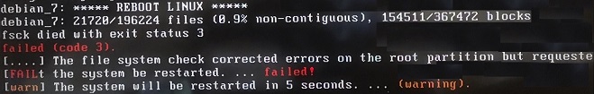

После первоначальной загрузки и попытки запустить mc, система выдает сообщение:
После первой перезагрузки система сама перезагружается, сообщая об этом:
После этой перезагрузки система загружается нормально, mc запускается, муз. файлы воспроизводятся.
Но, после воспроизведения 3 файлов (примерно 15-17 мин.) флешка нагревается так, что на ней жарить можно. Так флешка или SSD долго не протянут, надо иметь это ввиду.
Как писал выше, пробовал "загнать" этот Debian в tmpfs, по методе от PVD (см. выше), не получилось, вот тут и я словил такой же "initramfs", в чем дело, х.з, может парни из PVD ответят, почему этот Debian не хочет загружаться в tmpfs.

@audioshock,
Зачем вы своим образом портите у людей впечатление от нормального "рецепта"? Вы же при установке дистрибутива видели строку?
Only include drivers needed for this system ( включить драйвера необходимые для этой системы). Так что ваш образ хорош только для вашей системы. Возможно и все нагревы у вас связаны с этим. У нас ничего не греется. Проще один раз установить по нормальной схеме, чем потом решать несуществующие проблемы.
т.к при воспроизведении через aplay задействован микшер dmix, да еще и sox.
Не надо давать ложную информацию. В этом "рецепте" единственная функция SOX - это преобразование FLAC в WAV на лету. Дальше WAV проигрывается APLAY. При воспроизведении любого файла, SOX участия не принимает. DMIX оставлен осознанно. Не потому что его сложно отключить. Это дело 2х минут. А потому что без него мы не смогли получить звук, который нам нужен. ( возможно, пока не смогли).

после вашего сообщения, развернул свой образ на три различные флешки - система загружается без всяких "initramfs" на двух компах (МП ASRock и MSI), но, как писал выше, придется два раза перезагрузиться.<br />
Перезалил повторно, не стартует.
Изменено пользователем Pashik-K
avanta,
отбросим весь негатив вашего сообщения, ну, и привет, конечно же. Оставим только позитив: согласен, возможно, что из-за этого все проблемы. Сейчас поробую переустановить вашу сборку.
