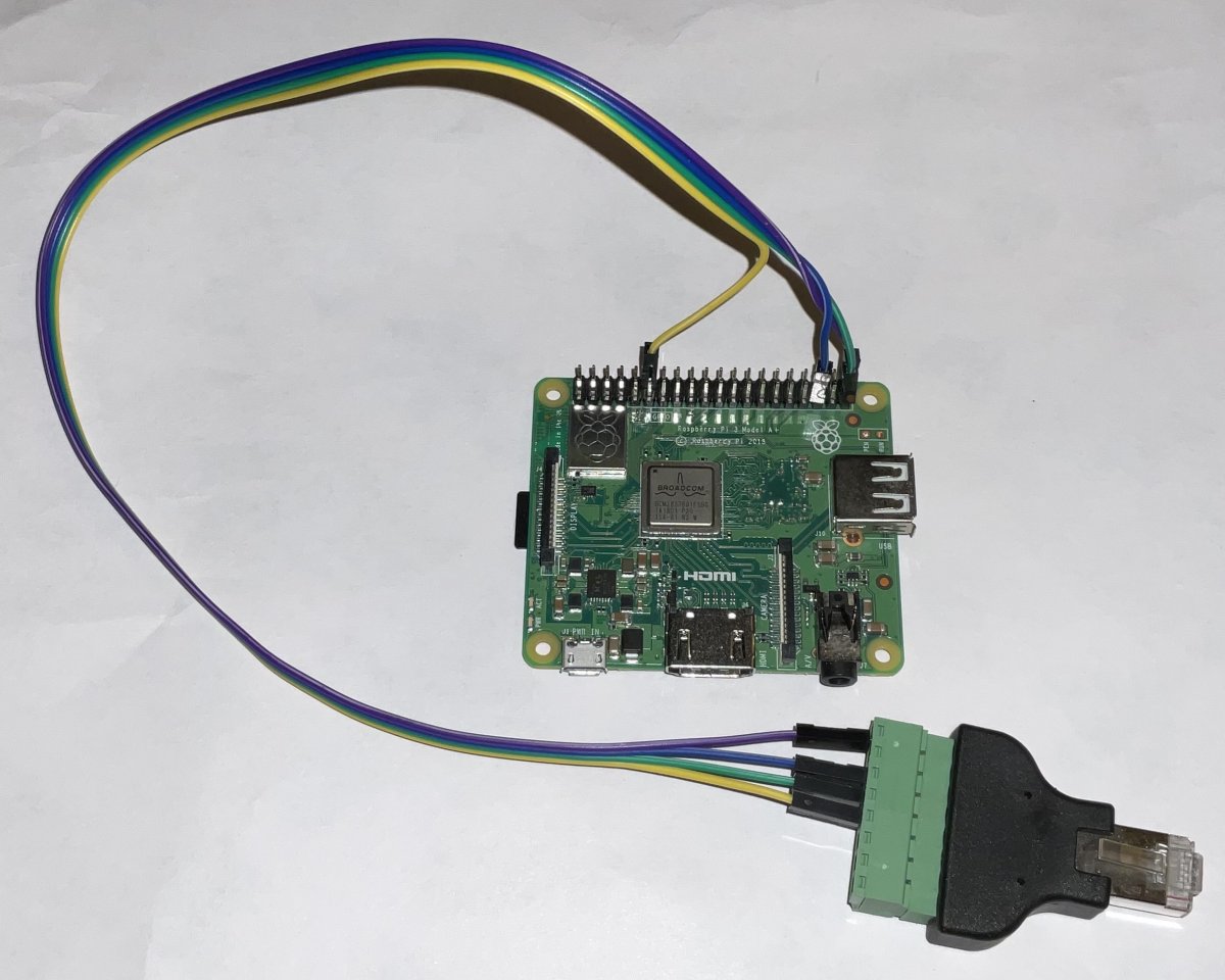

Что касается RPI - да, заинтересовался, но исключительно потому что появился цап с I2S входом и ни как не прогоню желание попробовать, как будет звук, если все правильно организовать.
Правильно - это ни каких конвертеров USB - I2S, а напрямую с источника в цап.
Пока вижу это только через малинку. Есть карта PCI от Pink Faun, но пока она не поддерживает Intel, а менять аудио комп в планы не входит.
Т.ч. пока остаётся только малина. Спасибо Юрию (PolarLightвторой раз прислал мне свою RPI3 A+, на этот раз подарил мне ее на днюху (Юра, спасибо!).
8 часов назад, alviktor сказал:
Пытаться вывести сигнал с GPIO не буду, понимаю, что будет не лучше, чем по usb. А тут как раз заметил по рекламе вот эту железку. Пока разбираюсь с китайским. Может ты, Дмитрий, более дока в китайском? Коли интересы совпали.
Согласен, с разъема GPIO малинки ни чего напрямую брать не стоит. Я планирую установить реклокер Allo Kali и вот с его разъема GPIO уже брать «правильный» I2S. Проблема в том, что ни кто ни где этот реклокер не продает. Ест ещё подобная штучка от Ian Canada, но нет информации что мой цап стартанет с этой платой.
Китайский я знаю в совершенстве, собственно я его и придумал: китайцы придумали порох, а я придумал китайский.
I2S - там все просто, если знать распайку RJ45 разъёма.  Останется только соединить соответствующие контакты: data, bck, lrck и gnd. Возможно еще и mlck, в моем случае мастер не нужен.
Я для попробовать использую вот таку монтажную штучку

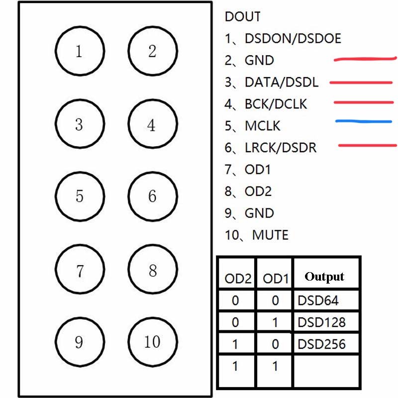

2 часа назад, alviktor сказал:
Видимо, эта китайская железка не подойдёт, кажись, она для других целей.
Почему для других, как раз для вывода I2S, вот нужные выходы
Другое дело, что она китайская, что-то у меня негатив к китайскому.
Тут другое важно: на малинке не все в порядке с клоками, вернее там всего один клок. И по-этому нужен реклокер. Есть два варианта: шляпы типа PI2AES с PPL или реклокеры с FIFO буфером - это Allo Kali или Ian Canada.
