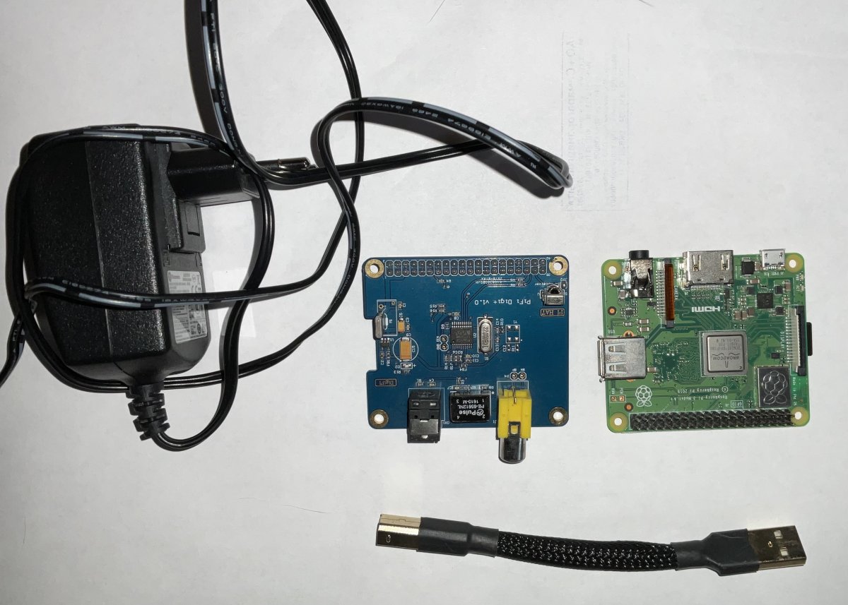

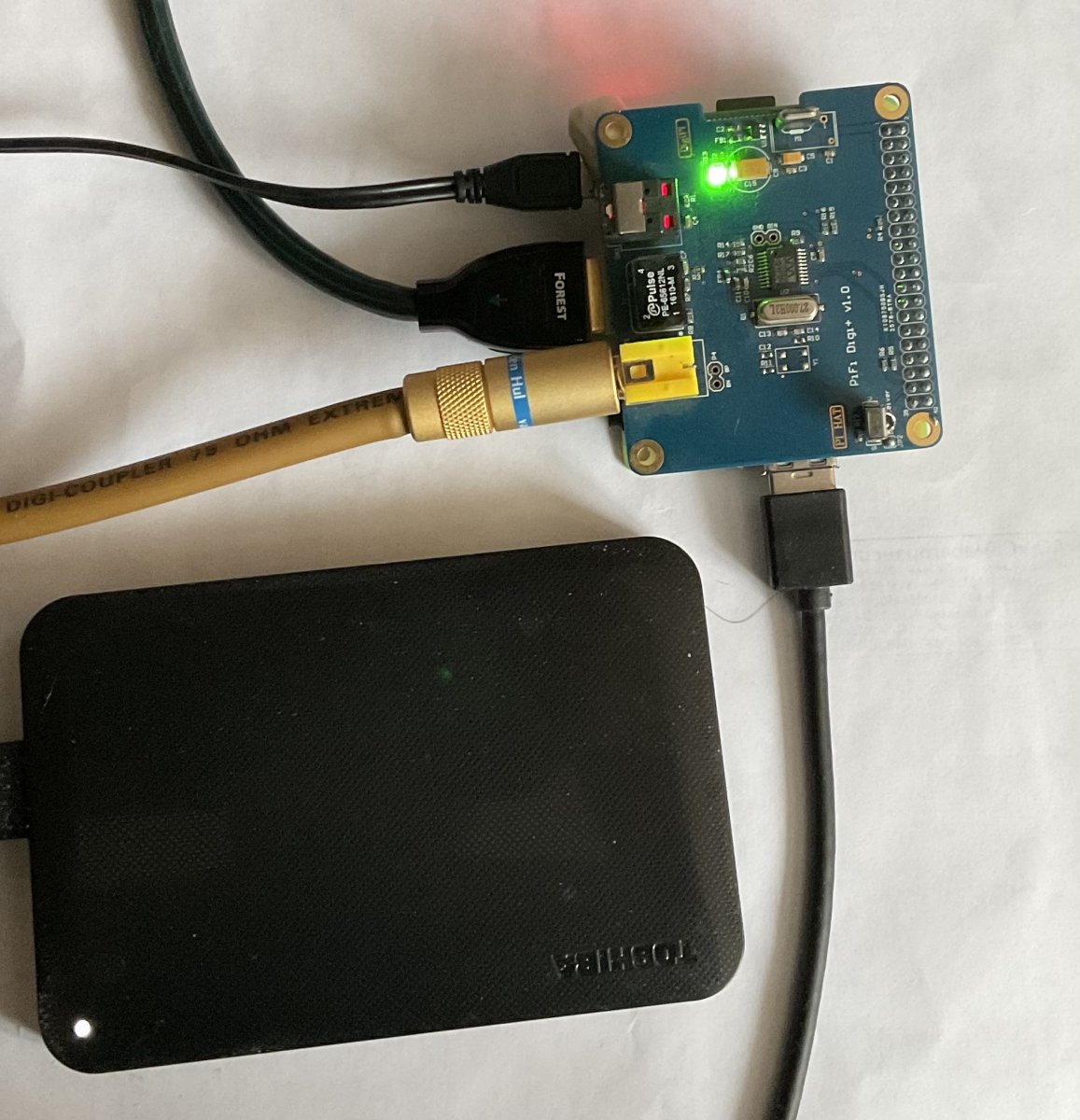

Откликнулся Юрий (PolarLight), за что огромное спасибо и прислал мне такое железо:
малину Raspberry Pi3 A+, прелесть ее в том, что нет проводной сети и на USB ни что не «гадит»;
шляпу PiFi Digi +;
БП для малины и коротенький USB кабелек, то же пригодился :
До НГ все удачно приехало. Докупил еще карт-ридер, что бы можно было отредактировать настройки APlayer - ОС развернута на MicroSD карте.

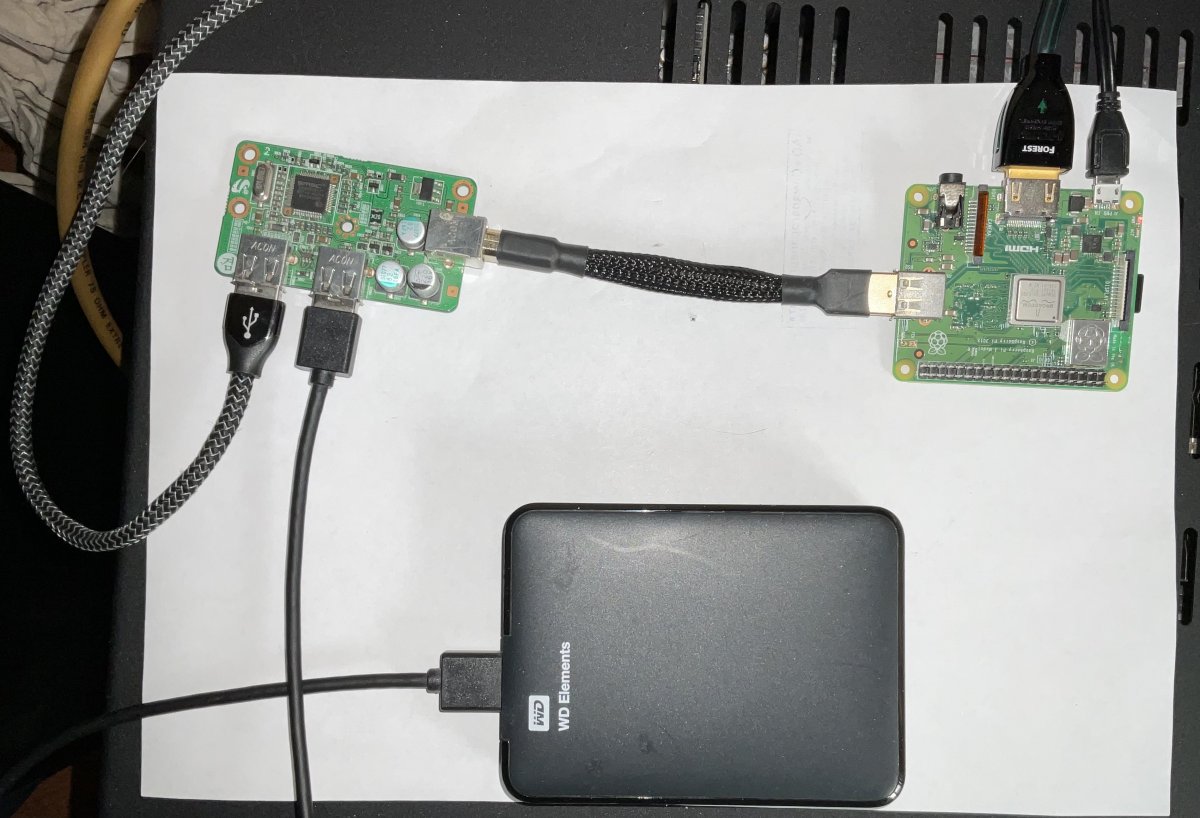

На шляпе имелся SPDIF выход, а на малинке USB - все это попробовал: USB переиграл SPDIF, но проиграл муз компу.
это по SPDIF
это по USB, пришлось задействовать USB HUB,  на этой малине только один USB разъем.
Позже монитор не подключал, управлял APlayer по сети с планшета.

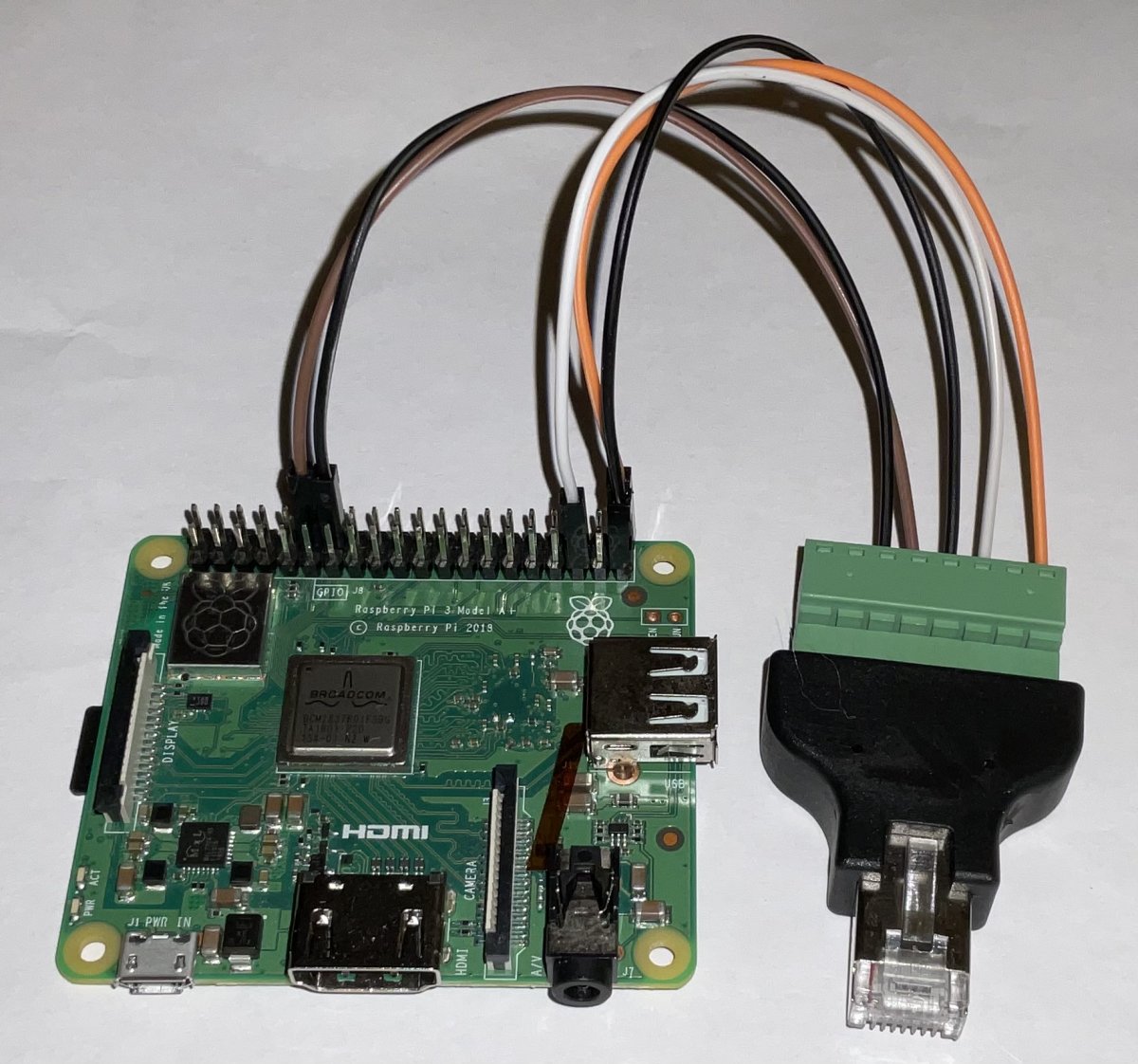

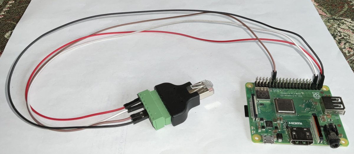

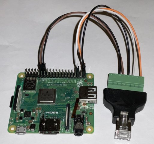

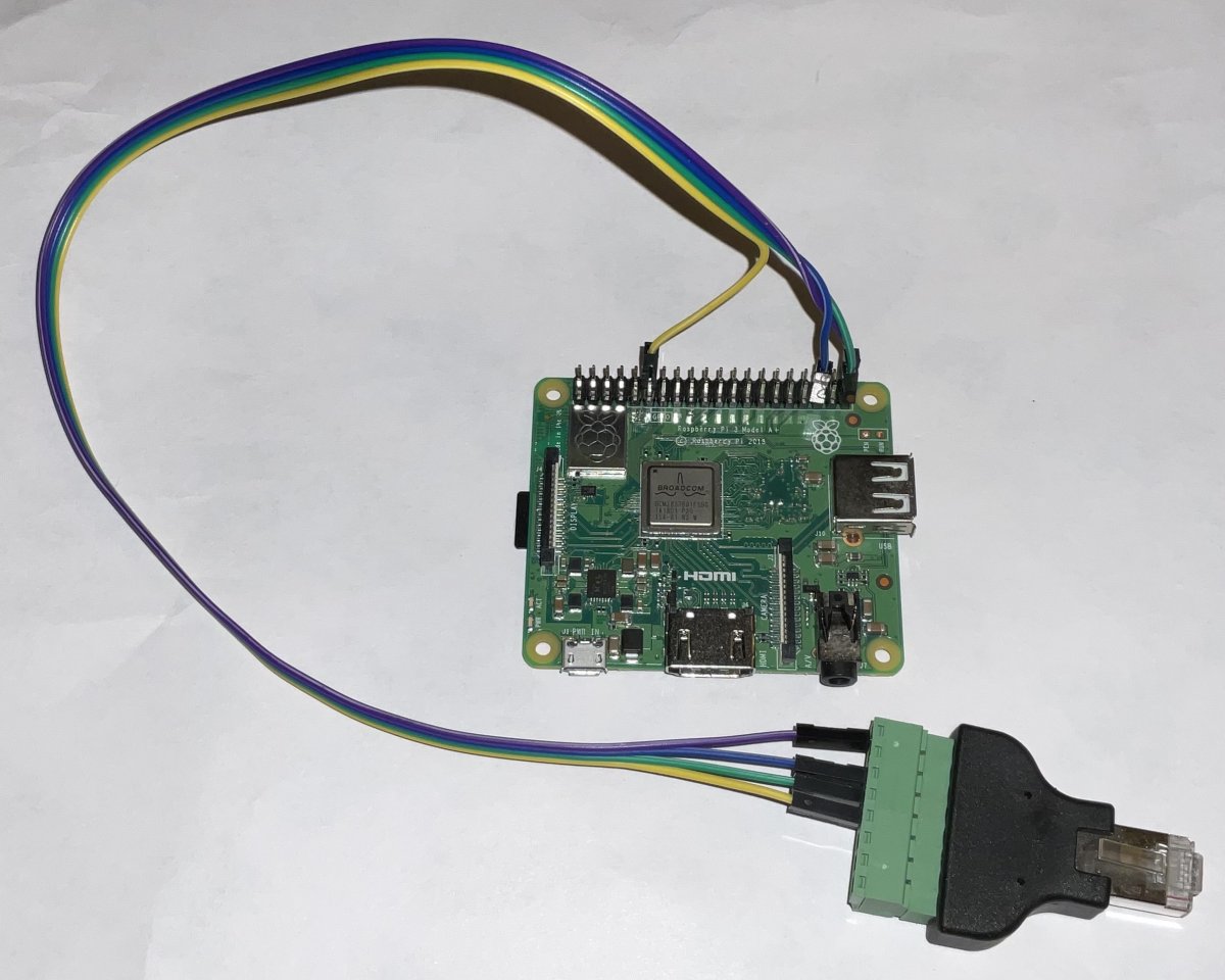

До НГ так и не смог запустить I2S. Распайку разъема I2S RJ45 на цап мне из Aqua прислали, в наличии был монтажный разъем RJ45 для цап, с малины сигнал снимал с разъема GPIO.
Все вроде было собрано правильно
но звука не было.
По советам на других форумах, максимально укоротил соединительные проводки
Результат тот же - звука нет,  только шум.
Потом вспомнил, что когда получил цап, то естественно снял крышку, посмотреть, все ли там нормально. И, исходя из инструкции от Aqua, переключил положение одного из джамперов, отвечающих как раз за вход I2S.
То ли я инструкцию не правильно перевел (но там все было элементарно), то ли итальянцы вольно с английским обращаются,  то ли в цап что-то перепутали в схеме. Короче, вернул этот джампер взад - звук появился.
Вернул обратно длинные провода, так удобнее размещать все это на стойке, и на работоспособность не влияет.
