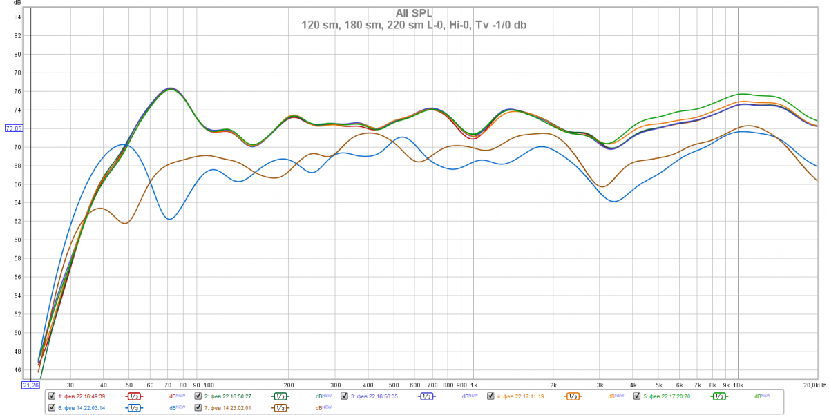

Я вот намедни решил посмотреть АЧХ своей АС. Интересно стало, что слушаю. Замеры делал в несколько заходов. Первые замеры подробно обсуждали на маразме. Сегодня, по инструкции из этого видео заново откалибровал микрофон и сделал замеры в точке максимально приближенной к точке реального прослушивания. Фактическая точка прослушивания расположена ещё на 10 см. дальше, но там невозможно разместить микрофон, т.к. мешает спинка дивана. Получилось 225 см от от плоскости расположения АС - верхние графики. Нижние графики делались раньше на расстоянии 120 и 180 см.
Замеры производились с помощью программы Room EQ Wizard v.5.19
На скринах к графикам применено сглаживание 1/3 октавы.
Если кому интересно более детально ознакомиться с замером, по этой ссылке можно взять файл замера и открыть его в Room EQ Wizard.
Т.к. первые замеры выявили сильный подъём НЧ в районе 60Гц, в дальнейшем замеры производились с пониженным на 6ДБ уровнем НЧ и примерно -1,5 ДБ отдачи твиттера на мониторах. Два последних графика (зелёный и светло коричневый) делались при выставленной в 0 и ~ -0,5 ДБ отдачи твиттера.
Сейчас оставил НЧ -6ДБ, ВЧ 0ДБ, твиттер 0ДБ что соответствует зелёному графику. Даже не перезагружал компьютер, сижу слушаю под Win10 Kenichi Tsunoda Big Band - Swing Express (2015) [DSD64] - райское наслаждение!

P.S. Коллег, если кому не лень. Померяйте и поделитесь плиз АЧХ своих АС. Интересно сравнить и понять как ты выглядишь на фоне хороших трактов.

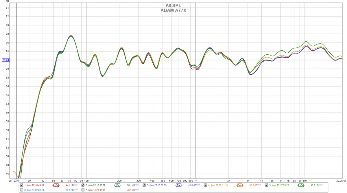

P.S. Специально для Дмитрия. Сглаживание 1/6 октавы.
Спасибо!
Вот, уже не так и «красиво».
После всех игрищ с тембрами и горб на НЧ остался, и на ВЧ подъем,  а перед ним провал.

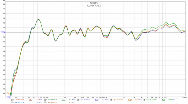

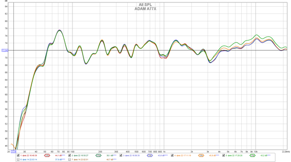

А что ты можешь сказать про графики на левом скрине ниже, если за основу брать 0 db?
Что касается "моего" НЧ горба, то думаю здесь виноваты маленькие размеры/расстояния от плоскости мониторов до противоположной стены - 270 см. и расстояние от пола до натяжного потолка - 255 см. А подъём на ВЧ, это, как я уже писал ранее, родовая травма особенность данной модели мониторов. Потому что даже в профессионально акустически оборудованном помещении студии площадью 50 м.кв. и высотой потолка 5 м. они демонстрировали этот самый подъём.
Причём даже более ярко выраженный. Да и НЧ тоже подняты примерно на 8db, хотя дальнейший спад более плавный. Так что, думаю, мои показатели -4 db +6 db вполне укладываются в "средне статистические". Вот именно по этому мне и хочется посмотреть АЧХ хороших систем которыми располагают коллеги. Дабы чётче понять этот самый "средне статистический" диапазон АЧХ АС в обычных бытовых условиях.
