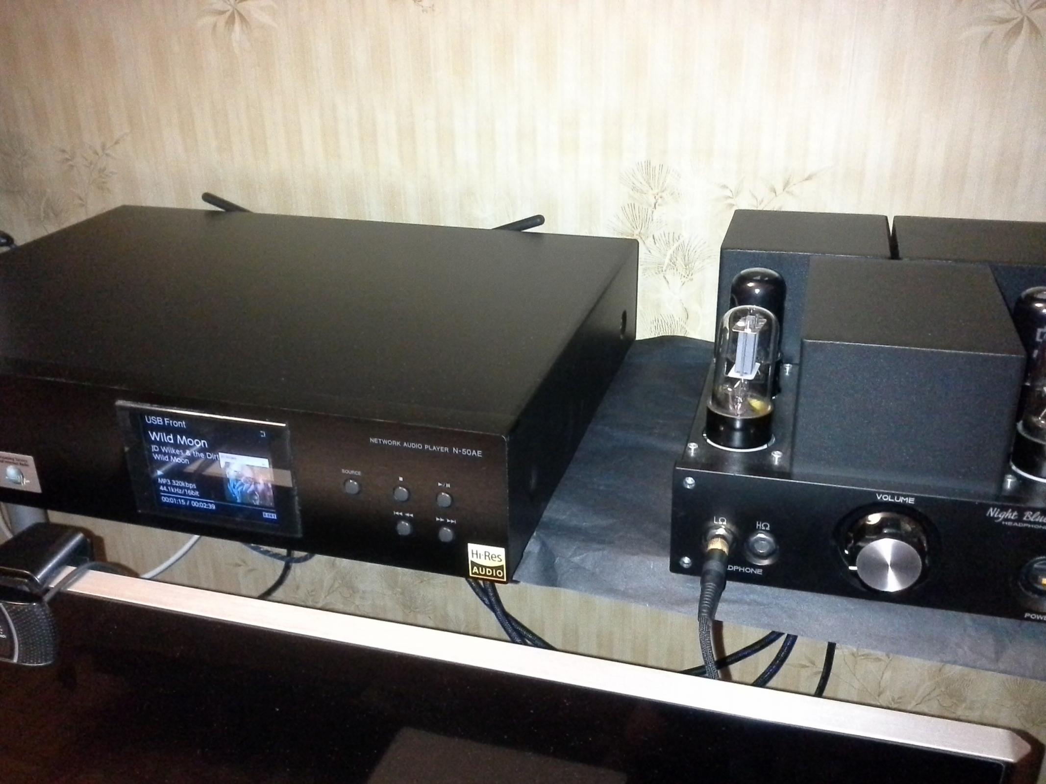

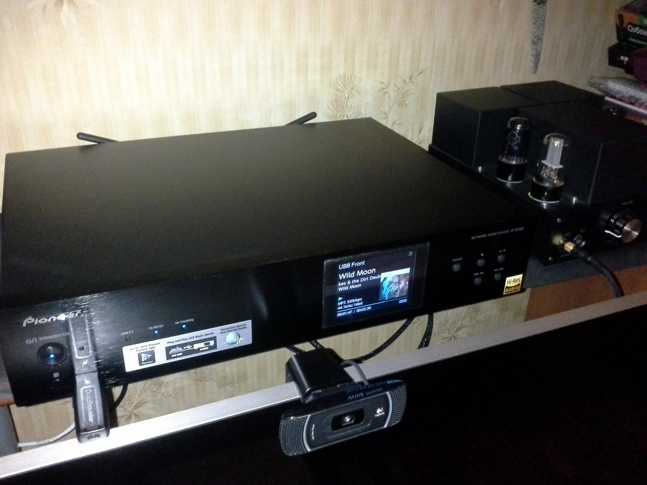

Пару фоток. Пардон за качество, это его пробное подключение было.

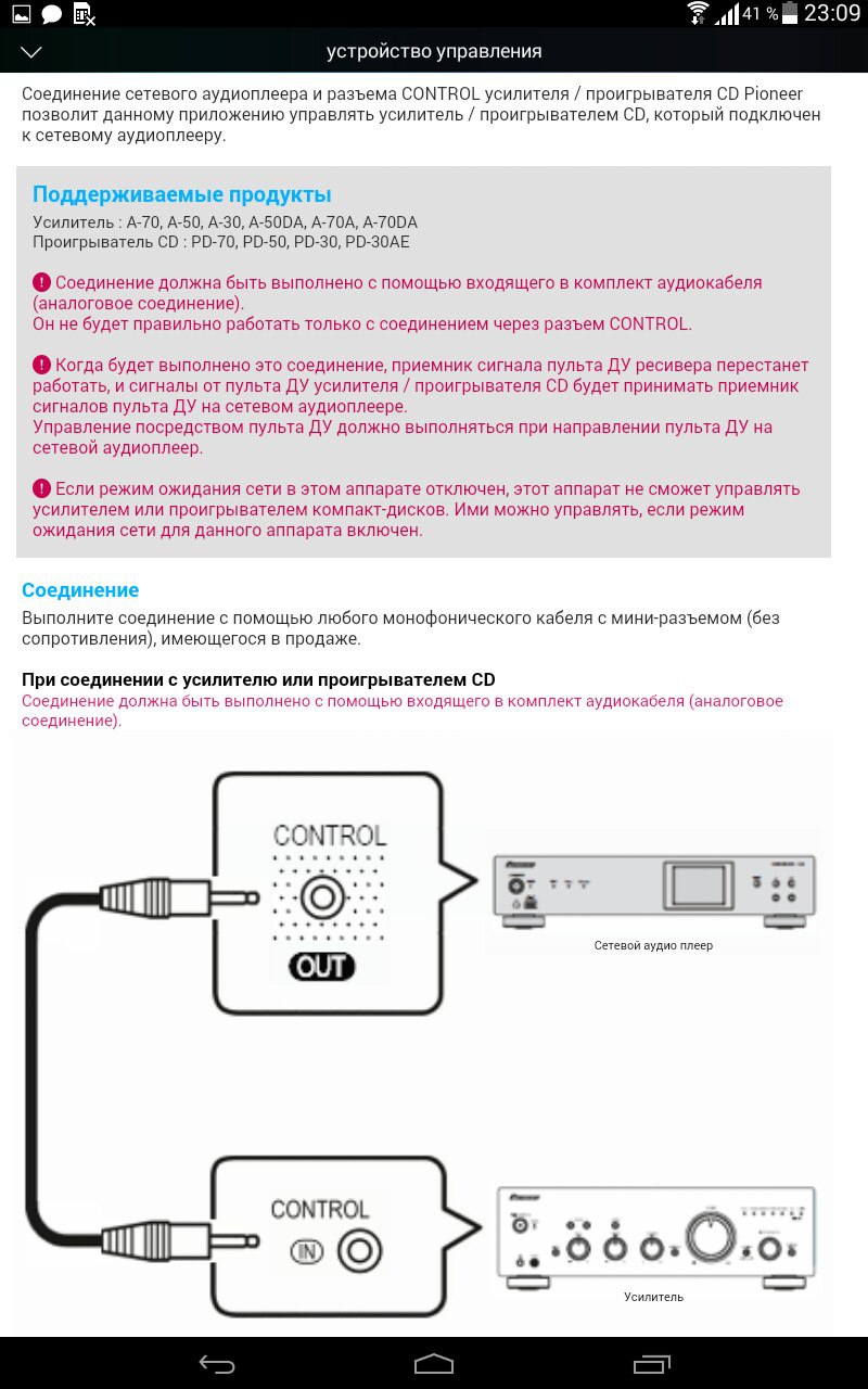

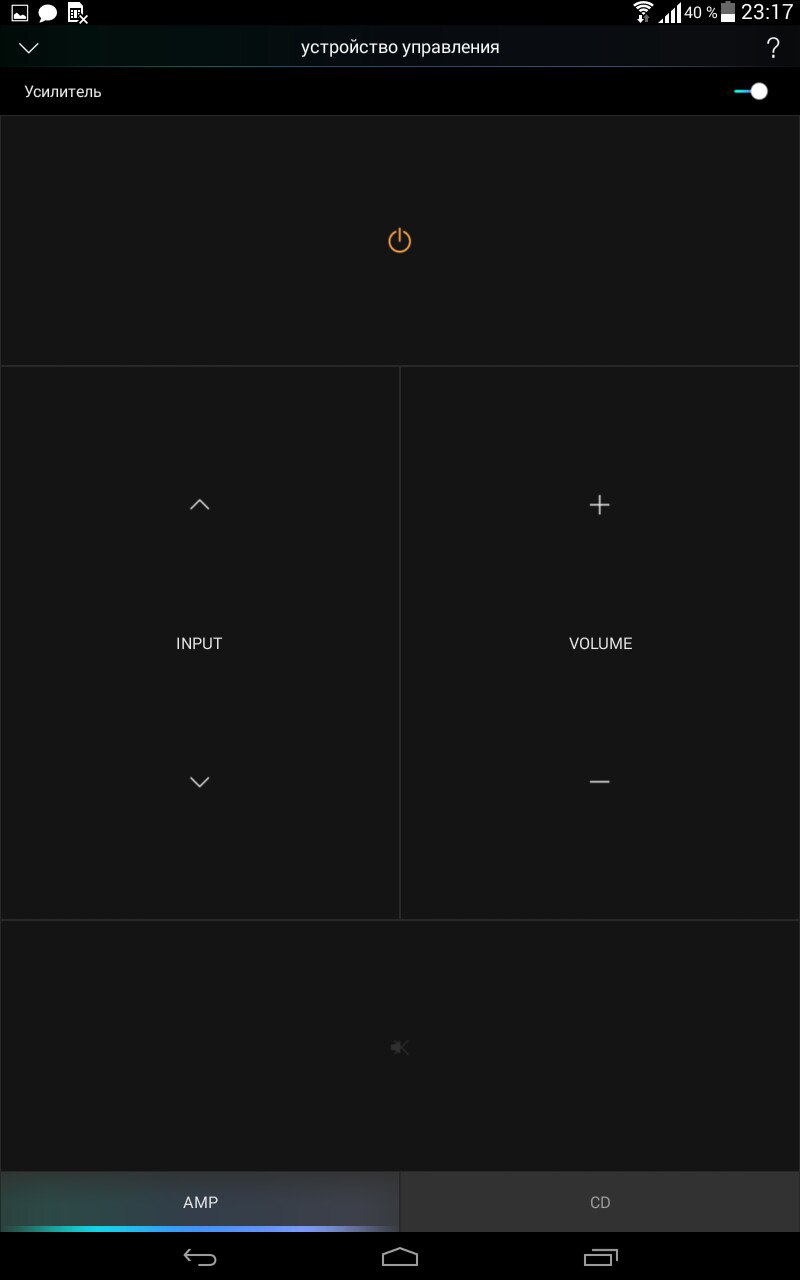

Strange-R , плиз , еще вас немножко помучаю ... захожу в демо режим - устройство NAP DEMO - в верхнем левом углу жму настройки - далее "устройства управления" - вижу "усилитель" и справа переключатель - переключаю его . И у меня появляются на экране NAP DEMO клавиши управления громкостью.
Не могли бы вы это проделать на N - 50AE ?
Control Out Pioneer - это выход управляющих сигналов пульта , только демодулированных(без поднесущей 38 кГЦ) , проводной пульт с той же кодировкой. Простыми словами , когда нажимаем кнопки пульта Пионера, приемник плеера ретранслирует коды в Control Out .
Догадываюсь в кембридже тоже самое но со своей кодировкой . Собственно есть идея создать такой конвертер Pioneer - Cambridge для управления громкостью, MUTE, ну и вкл усилителя
Изменено пользователем Alex37

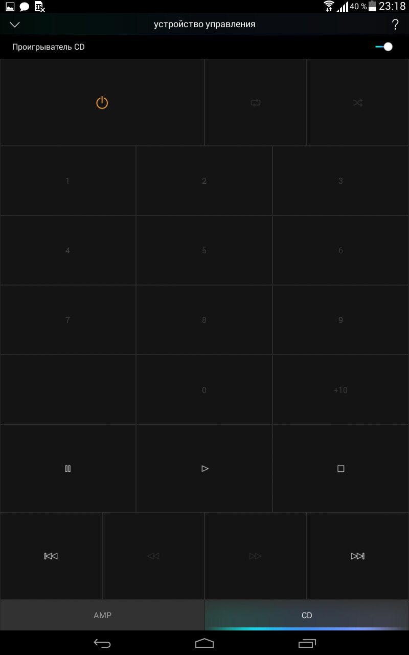

- на N-50AE в этом меню "устройства управления" есть усилитель и CD - и надпись "Включите при подключении усилителя Pioneer, используя "CONTROL" соединение " . Если включить слайдер в правом верхнем углу экрана то появляются кнопка ВКЛ, и INPUT </> и VOLUME +/- . Никаких изменений при нажатии этих кнопок не происходит. Я так полагаю они должны влиять только на усь подключенный через CONTROL .
Если там вместо усилителя выбрать CD то появляются кнопки с цифрами, и кнопки стоп/пауза/плэй/вперед/назад .

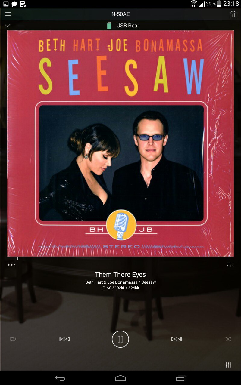

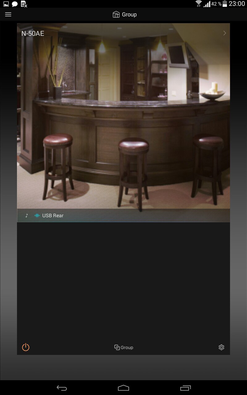

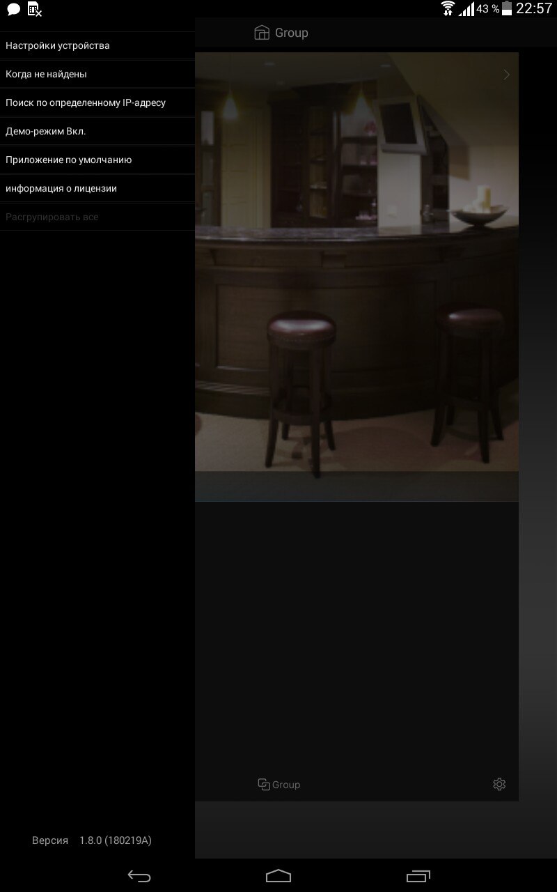

- нашел как скрины приаттачить.
Вот что там есть в HELP если нажать в настройках управления.
Ну и еще скринов наделал самых актуальных по работе устройства.

на 8 скрине , с красивой обложкой, при включенной настройке скорее всего появятся еще две клавиши Volume +/- , как появились у меня в NAP DEMO
