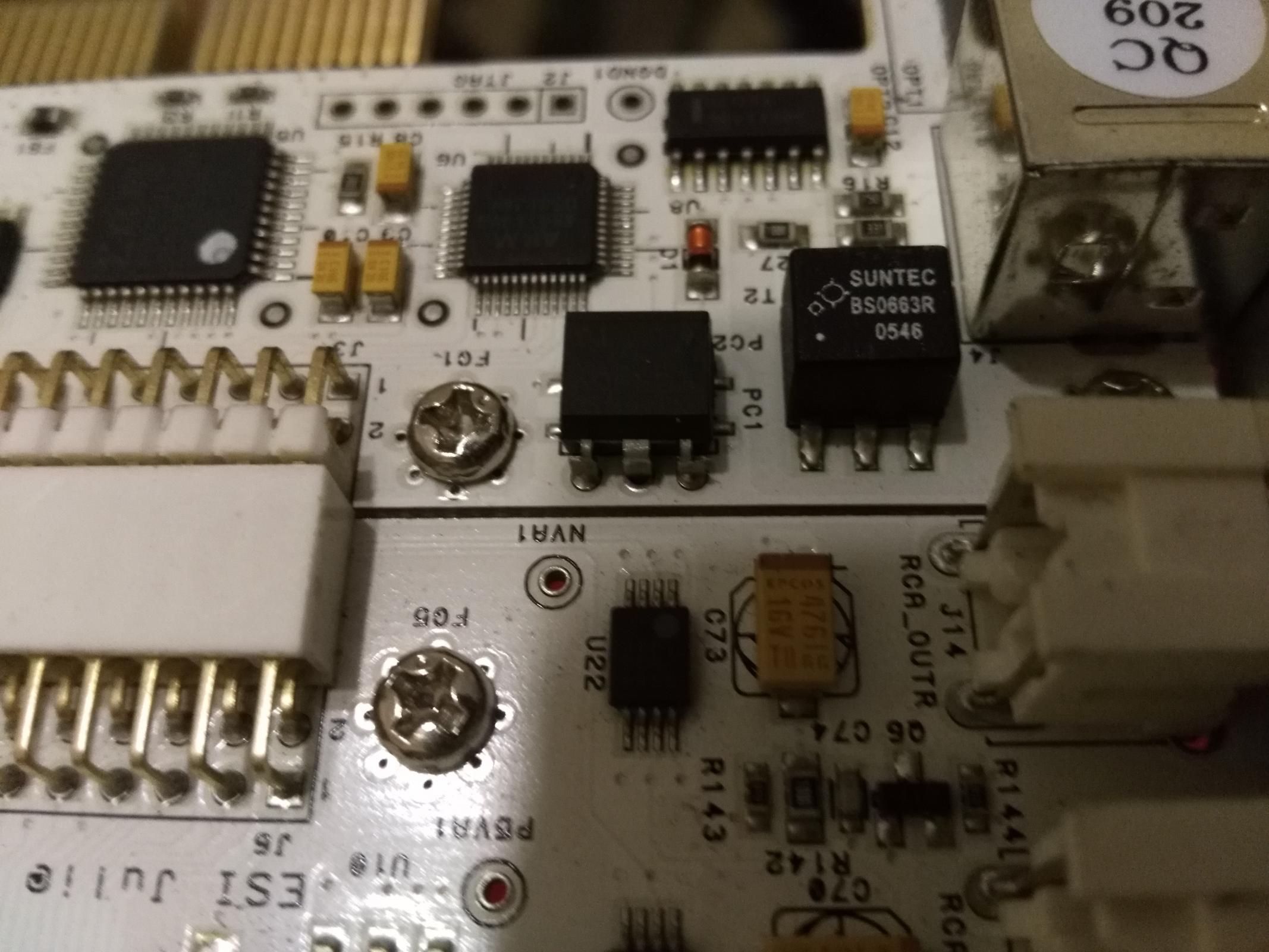

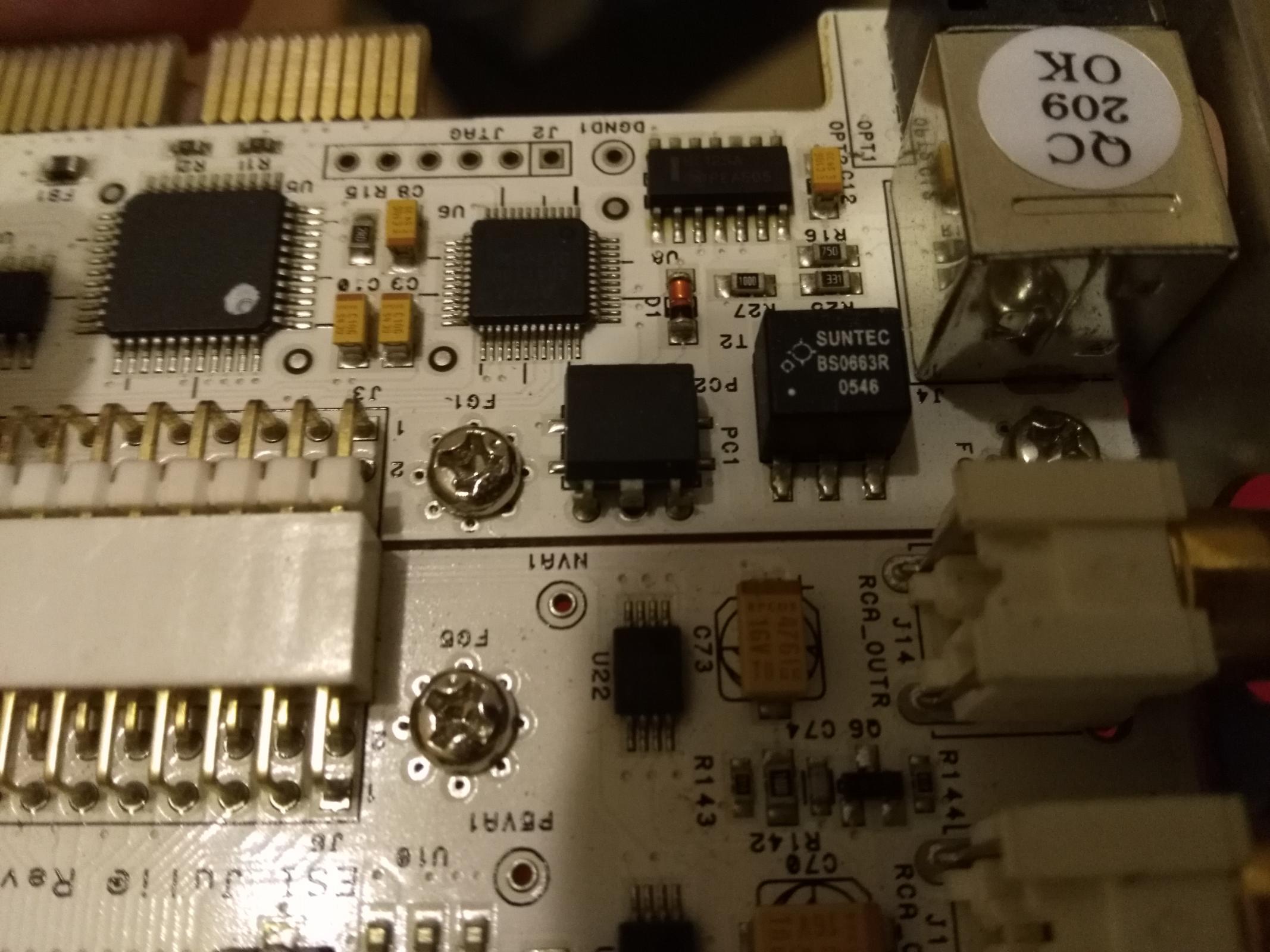

Кажется я нашёл не пропай на чипе PC900V. За что он кстати отвечает? Может ли не пропай на этом чипе влиять на отвал правого канала?
Предоставляю фото. На первых трёх сам не пропай, на остальных так общая картина мож ещё что-то найдёте.
Изменено пользователем Rocker47
Это оптическая пара, обеспечивает гальваническую развязку. Установлена в цифровой части, влиять на работу одного канала не может точно. Рекомендую в первую очередь обратить внимание на ОУ- JRC4580, в том канале где наблюдается проблема. И еще стоит обратить внимание на ключи (транзисторы) на выходе, в том канале где наблюдается проблема.

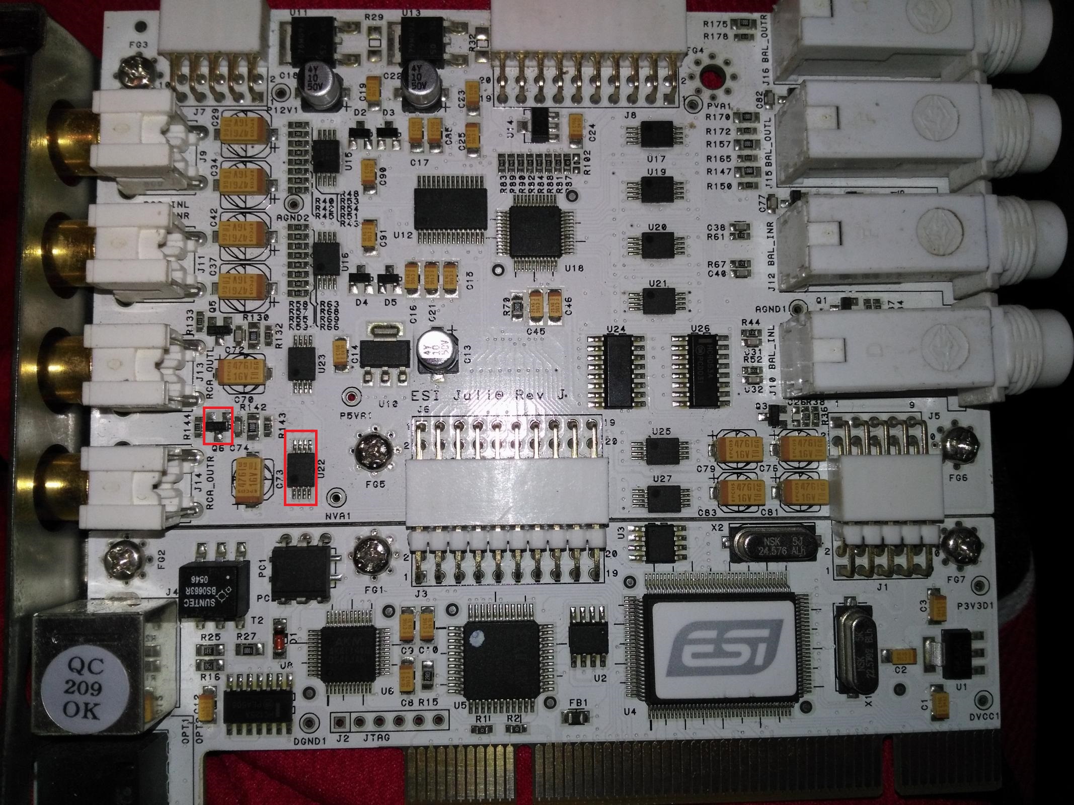

На правом канале наблюдается проблема. И как его найти? Можете на фото показать, который я прислал, на нём можно и не пропай рассмотреть.
Ниже на фото выделил красным ОУ и ключ на выходе у правого канала.
head-fi система: ПК - PPA USB - Solid One - HD800, HE6
А вы по фото можете определить нормальный пропай или нет? Вот если с обратной стороны получается здесь:
Rocker47, на вид пропаяно все хорошо.

@Rocker47, так обвел же выше куда копать (пост №11). ОУ такой и ключ стоят копейки. Можно их поменять для начала в правом канале, начав с ключа.
