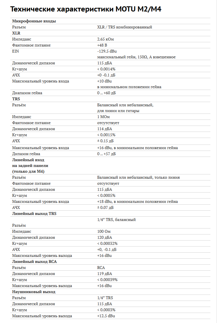

reutover Внешняя звуковая карта MOTU M2
ЦАП ESS Sabre 32 ES9016S
suffron Хорошая у вас штучка, но вот усилитель для наушников в ней, прямо скажем, фиговатый. Выход на наушники обслуживает ОУ OPA1688. Он выдаёт по паспорту 50 мВт 32 Ом. Этого маловато почти для всех более - менее хороших наушников. Если вы не можете отказаться от своей Motu M2, то лучше докупить отдельный усилитель для наушников. Ну а если к этому интерфейсу не привязаны неразрывной связью, то лучше купить комбайн типа Daart Canary 2 или подобный. Тогда у вас круг рассматриваемых наушников существенно расширится. Сейчас выбора практически почти нет никакого.
Yulong DA10...Sennheiser HD 800S
  • Спасибо 1
reutover Отказаться не могу - нужен MIDI разъем. Усилитель какой мощности стоит присмотреть?
28 минут назад, suffron сказал:
Это не простой вопрос. Если вкратце: под определённый тип наушников нужен определённый тип усилителя, его мощность и прочие параметры. Здесь на форуме сломано не мало копий на эту тему. Обычно начинают с того, что определяются с наушниками. Как они будут использоваться, какие жанры музыки вы будете слушать, ну и стоимость соответственно. После этого под них уже подбирается усилитель. Итак: что вы хотите получить на выходе и сколько готовы потратить?
  • Спасибо 1
reutover А я то думал хоть при выборе усилителя можно расслабиться..)
Слушаю в основном скоростной металл, рок и классику. Имеются AT m40x, в скором времени куплю еще одни, как определюсь с выбором. Но почти наверняка это будут планарные наушники.
suffron Тогда вам лучше ламповый усилитель рассмотреть. Осталось определиться со стоимостью. Как вы понимаете, "чем мех дороже - тем он лучше". Из самых недорогих можно рассмотреть китайский DarkVoice 336SE. С Такстарами должно хорошо получиться. Также на вторичке бывают интересные предложения.
