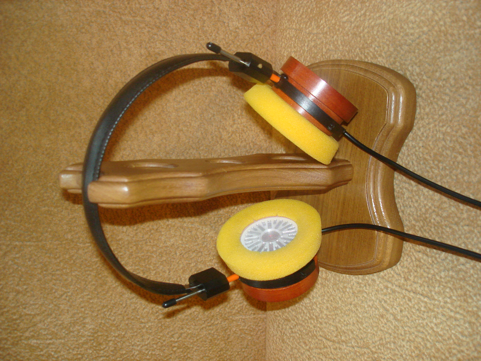

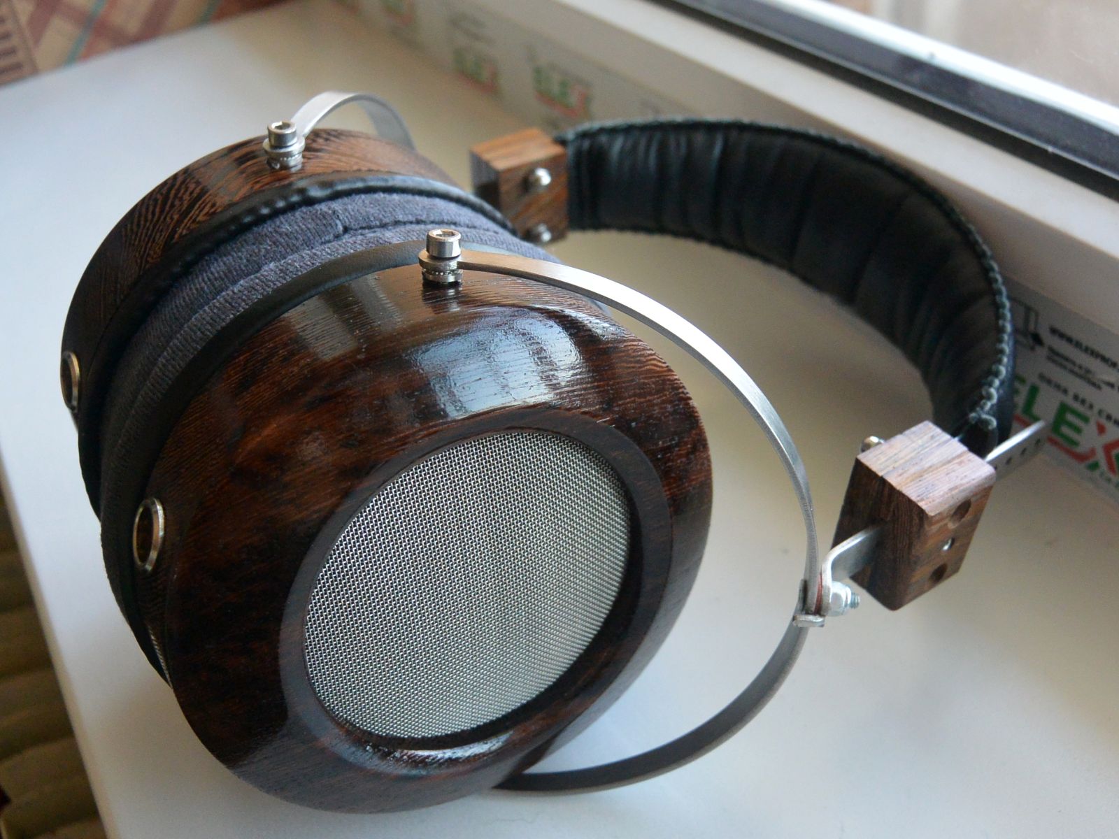

Всем привет!

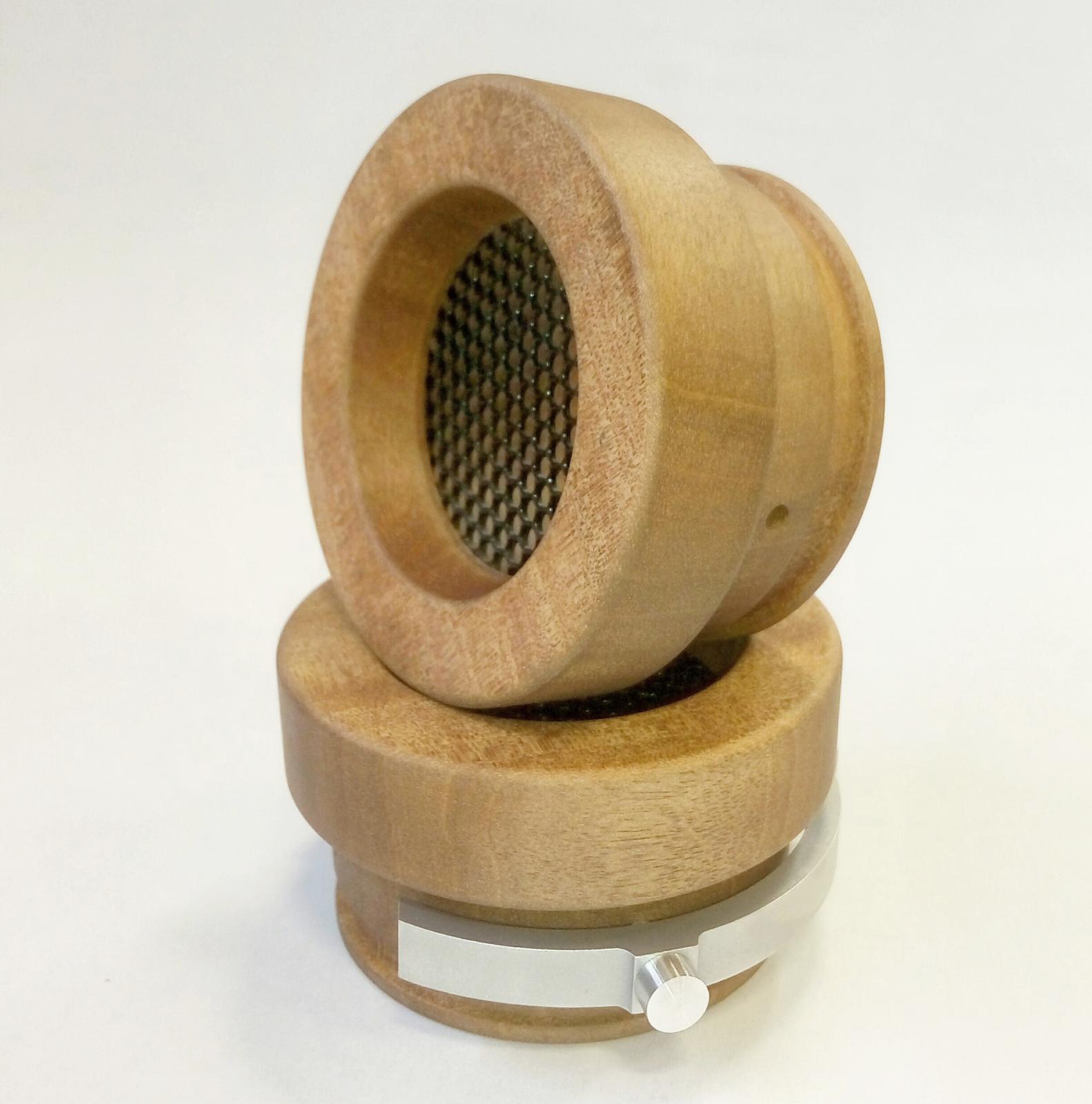

Юзал я свои Grado 80 в связке с Fiio x1 и был доволен жизнью. Но после замены плеера на Fiio X5ii, уши захотелось обновить. Так как мои Grado меня вполне устраивают по звуку и менять я их не собирался в ближайшем будущем, появилась идея изменения внешнего вида ушей до приятного глазу дизайна.
Выкурив тонну форумов по теме, с сожалением понял что у нас в стране этим никто не занимается. То есть придется либо покупать переделанный сет за валюту в забугорье, либо... либо делать самому.
В начале казалось что идея невыполнима,но благодаря содружеству с двумя такими же энтузиастами и ценителями прекрасного :) в итоге удалось натворить вот это :

Хуже не стало точно. При сравнении лоб в лоб со штатными слышно что ушли излишние верха, а бас стал чуть более глубоким. Эффект оказался неожиданным,если честно. Возможно причина в изменении размера камеры чашек,возможно в резонансе от дерева. Так как для чашек брали дерево,используемое для изготовления муз. инструментов

Излишние имелось в виду - звон и сибилянты, если вы слушали grado в пластике, то должны понимать о чем я)

Внешний вид, конечно же впечатляет :appl:
Что касается звучания, то, безусловно, всякий мод несёт в себе определённую "опасность", но... но кого и когда это останавливало ;)
Да и замена голимого пластика на дерево в данном случае вполне оправданный "риск", вероятность того, что будет как минимум не хуже, очень высока.
Ну, а раз ожидания оправдались, то - искренние поздравления и удачи в дальнейших экспериментах!

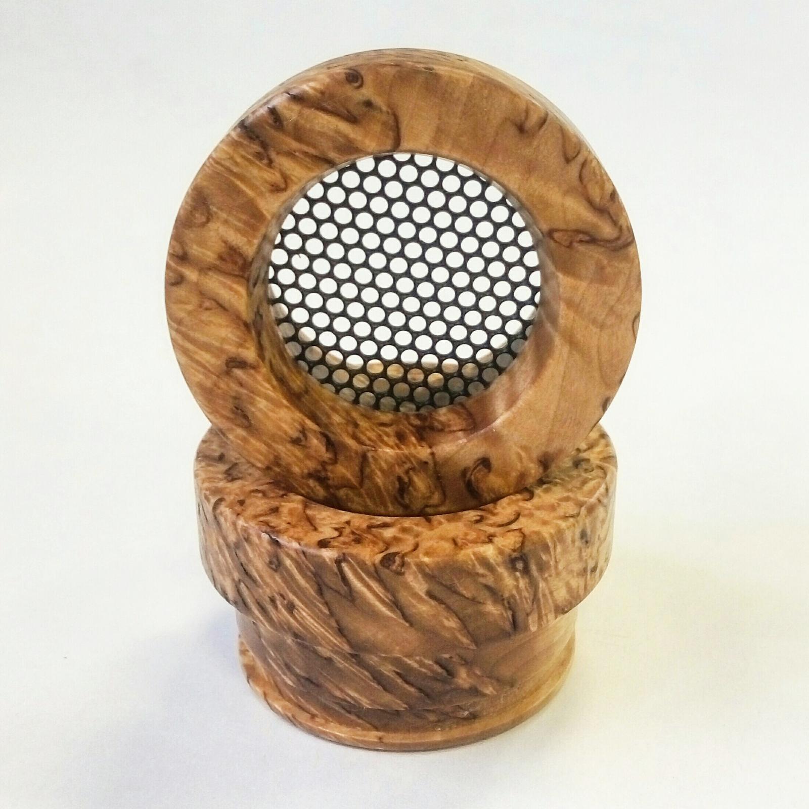

Собрали несколько комплектов.

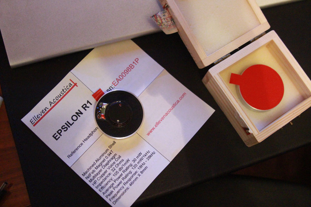

И наконец-таки пришли динамики, ближайшее время поставим их в карелочку)
А, что это за капсюли? Кто производитель?
Не уверен что могу писать здесь название, из-за правил форума, напишу в личку.

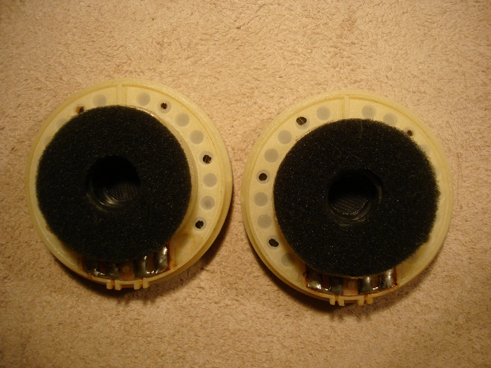

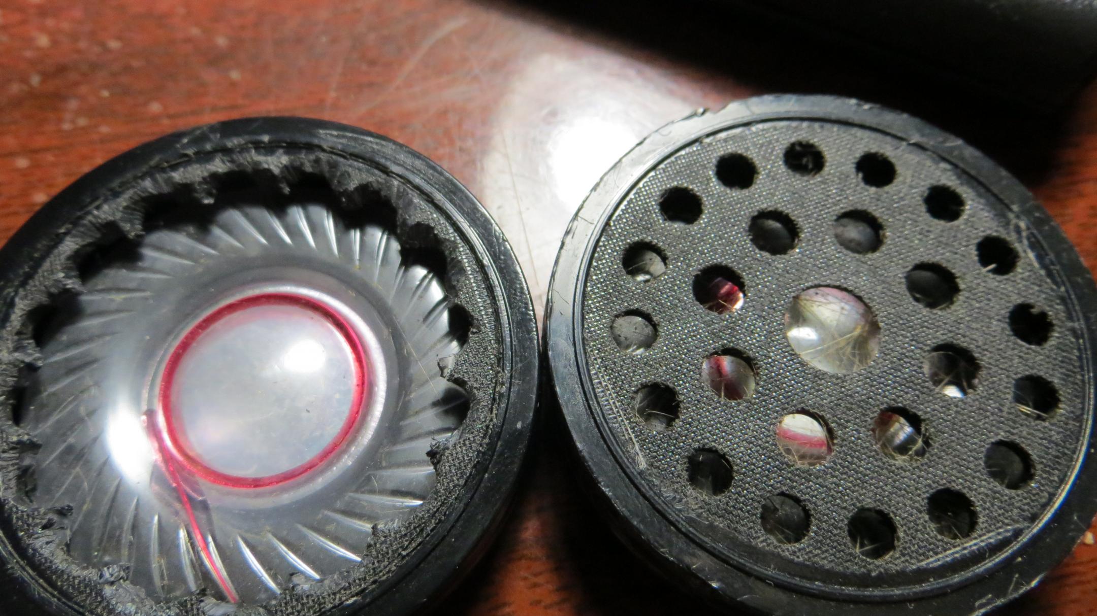

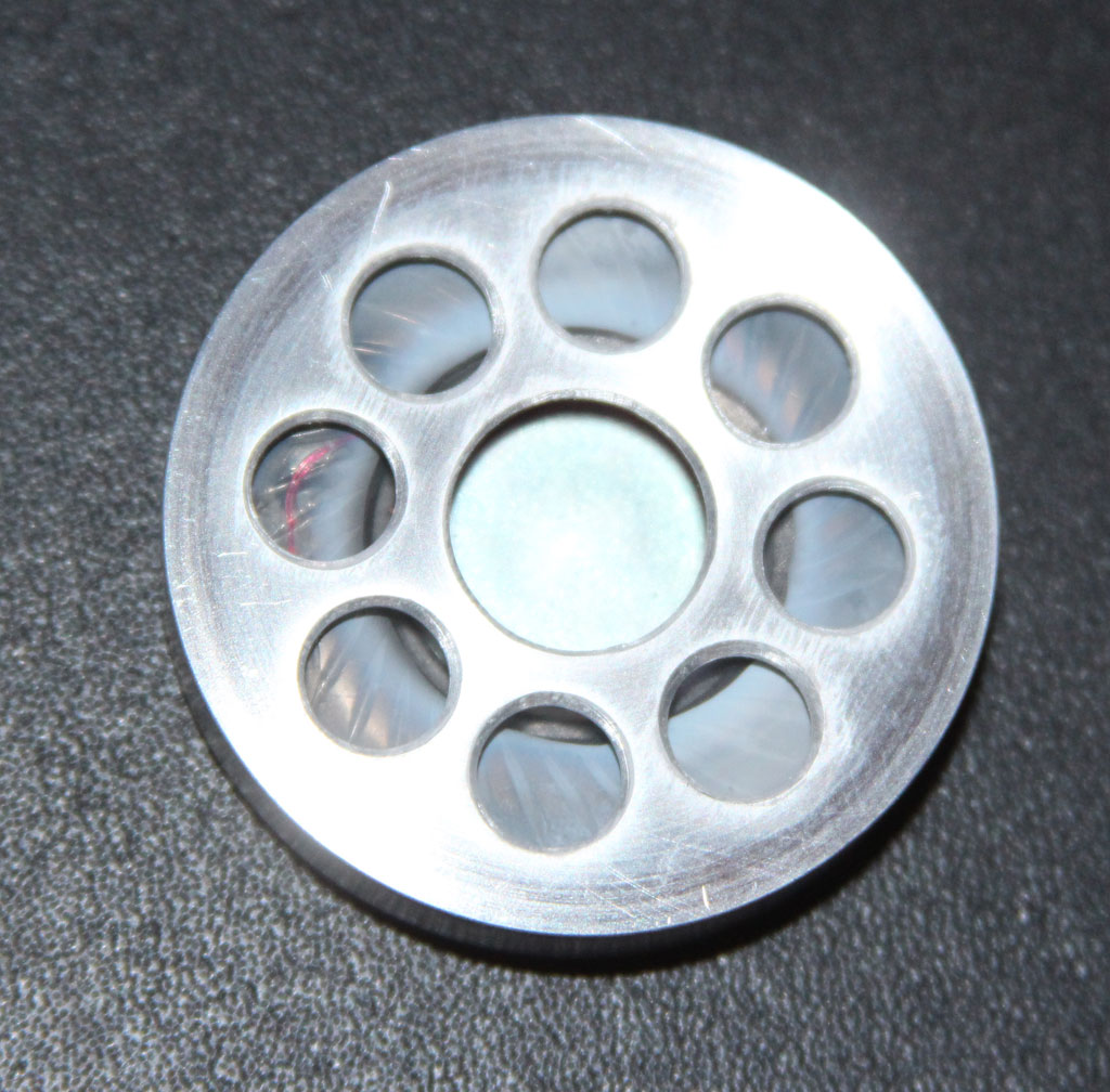

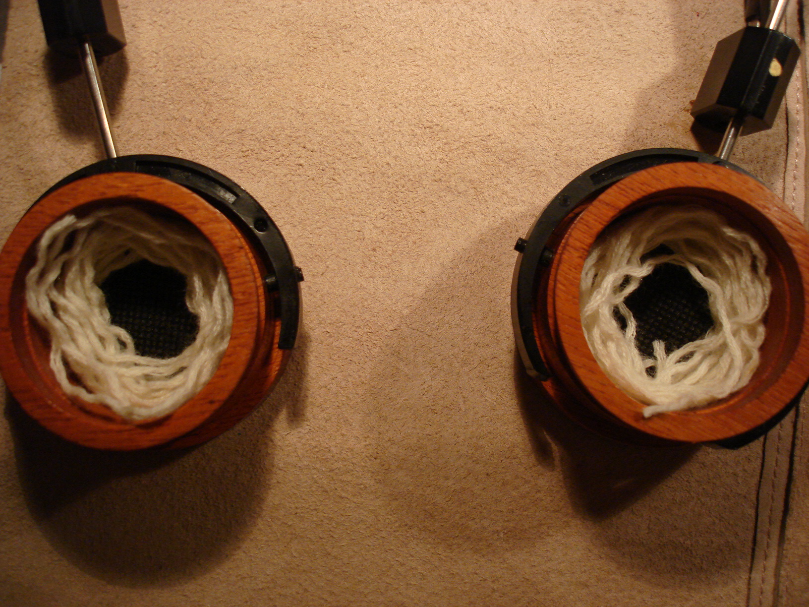

Привет всем ! Нужен ваш совет - у меня БЫЛИ sr80i . Я ,в порыве страсти,раздеребанил их до самого драйвера . И даже ножом аккуратно вырезал защиту мембраны ,ибо наушникам 6 лет и они года через 2 начали потрескивать - оказалось там волос просто тьма.А через те дырки пинцетом все доставать не получалось . Непонятно как они туда попали через защитную ткань,но не суть. Хочу сейчас сделать новые чашки из дерева. Поскольку будет потраченно энной кол-во времени\денег (пока не знаю сам буду делать на токарном,или закажу у токаря или на ЧПУ) то хотелось бы выжать сразу максимум. Есть ли тут такие кто эксперементировал с формой чашек ? Я изначально думал сразу брать за образец,например,чашки от SR1 . Или резать по старым размерам от SR80 ? Можете скинуть чертежи (если есть у кого-то) от SR1 или хотя бы от 325\125\80 . Хотелось бы понять в чем разница ,какая именно геометрия меняется .
Слабонервным фото не смотреть ) И хочу заменить - нушниками пользовался только дома,но сидел я в них,наверное, по 8 часов в день минимум на протяжении 6 лет . И,как мне кажется,большая часть волос попала после того,как я сменил амбюшуры на g cush . И еще вопрос - чем протереть мембраны. Хочу их обезжирить . Спиртом боюсь - я не знаю из какого материала сделана мембрана и как она отреагирует на спирт .
Изменено пользователем DJ_MAS
Сурово! Можно было бы волосы удалить, например, пластиковой "грушей" на всасывание. Или полоской двустороннего скоча, перекинутой через ушную палочку. По вопросу: спирт для материала мембраны нейтрален. Чертежи чашек под Градо имеются в интернете, надо только поискать. Резонансный объем, конечно, должен быть не меньше, чем у RS-1.
@Звуковой, Если бы по итогу удалось бы достать волосы,то жир с волос все равно бы остался на мембране. Поэтому пришлось варварски его деребанить (драйвер ) . Я понимаю что чертежи в инете есть,только наушники у нас не сильно популярны и на русскоязычных форумах я не видел , так же как и на забугорных . Спросил здесь именно потому,что человек уже сделал модификацию и по горячим следам хотел узнать размеры .

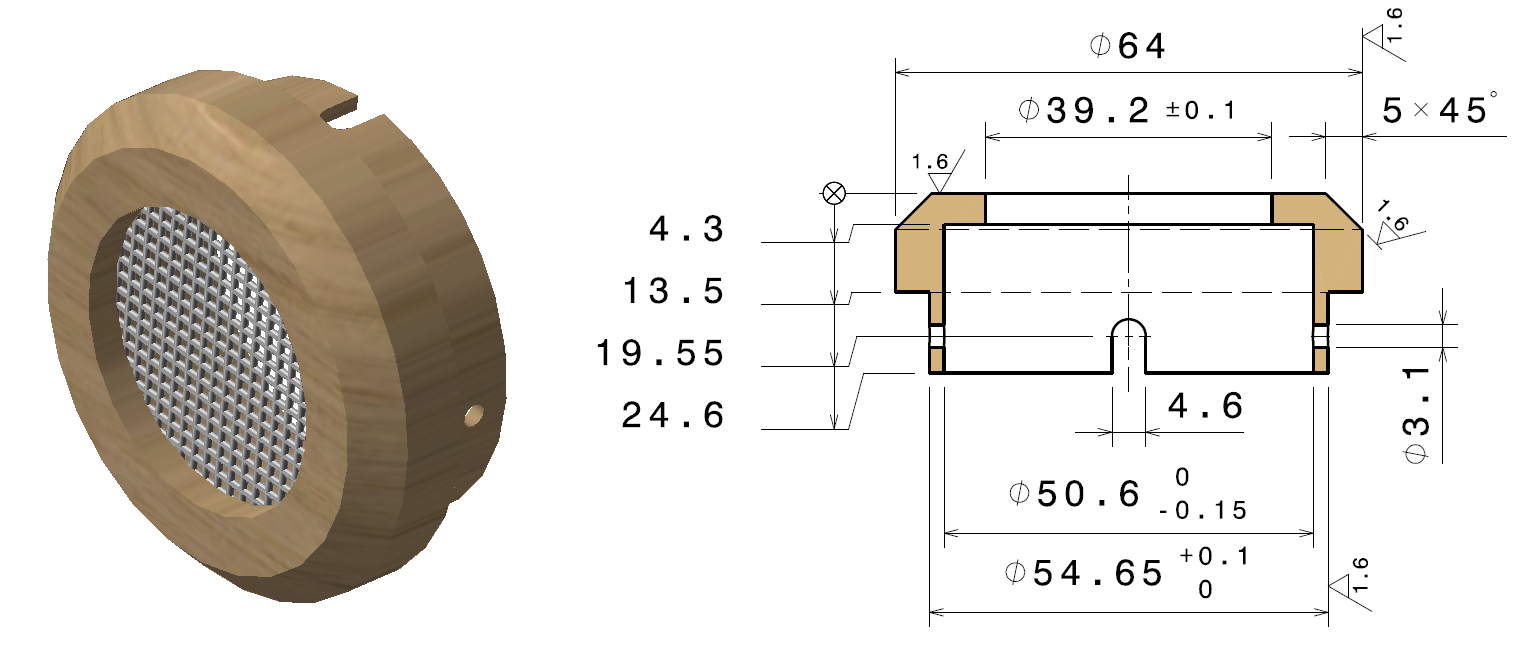

Чертежи поищите на англоязычных сайтах, у нас к сожалению нет, только модели. Камеру лучше немного увеличить, некоторые даже на пластиковых греют клей и немного сдвигают заднюю крышку. Кто-то рассказывает об изменении звука, после того как отклеивает шильдик с номером модели. На счет спирта, думаю можно, только протереть аккуратно, а не заливать им, чтоб не попасть на клей под мембраной, может отклеиться.

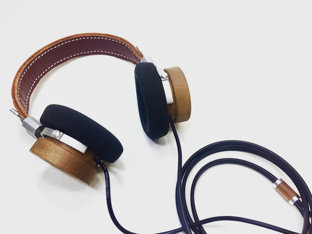

Наконец-то собрали на динамиках V8)
Выглядят дороже и прочнее градов оригинальных. На АЧХ бы поглядеть...
Спасибо! Очень приятно читать такие отзывы!)
По поводу АЧХ, от канадцев так и не удалось ничего добиться, к сожалению. Даже частотный диапазон не говорят, слушайте и все тут. Попробуем куда-нибудь обратиться.

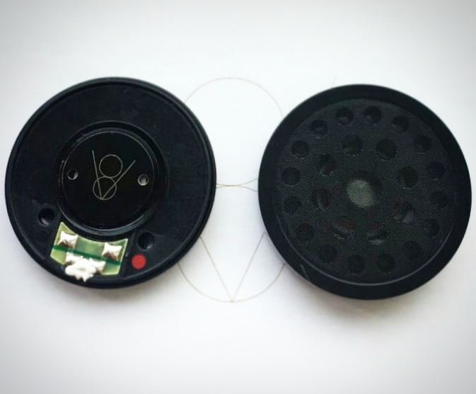

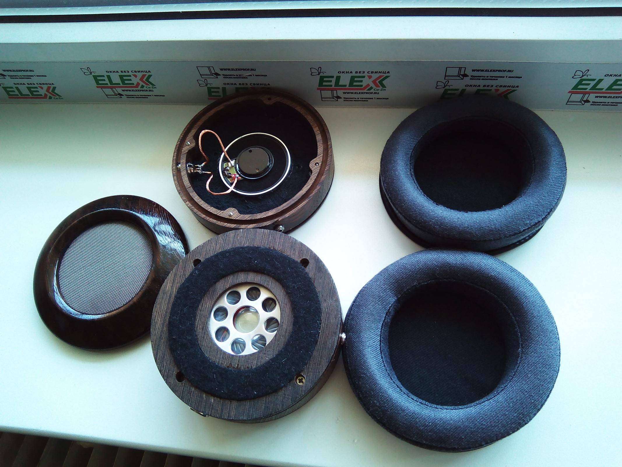

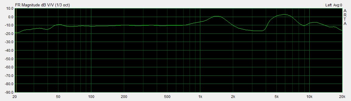

Летом делал мод на вот таких динамиках:
Помня звук оригинальных Градо, мое отношение было очень скептическое к этой затее.
Сначала просто сделал нечто на градовских поролоновых амбушюрах и в таком же корпусе.
По звуку не зашло вообще никак. В лучшем случае там было что-то такое:
Очень странная верхняя середина и ВЧ. Звук специфический. Ну то есть "фирменный почерк наушников Градо", как я его помню.
Однако обратил внимание, что динамики действительно высококлассные, с хорошей разрешающей способностью.
Потому решил запилить свой мод, как если бы делал для себя, с благословления владельца динамиков.
Итоговая конструкция чашек получилась такая:
АЧХ итоговая:
Изменено пользователем snorry
