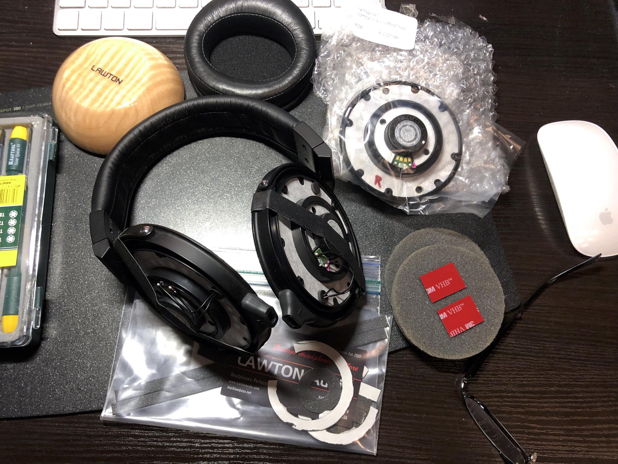

Наконец все сложилось. Все приехало.
Новый драйверы впаяны.
Начинаю модить 900е Фостексы....

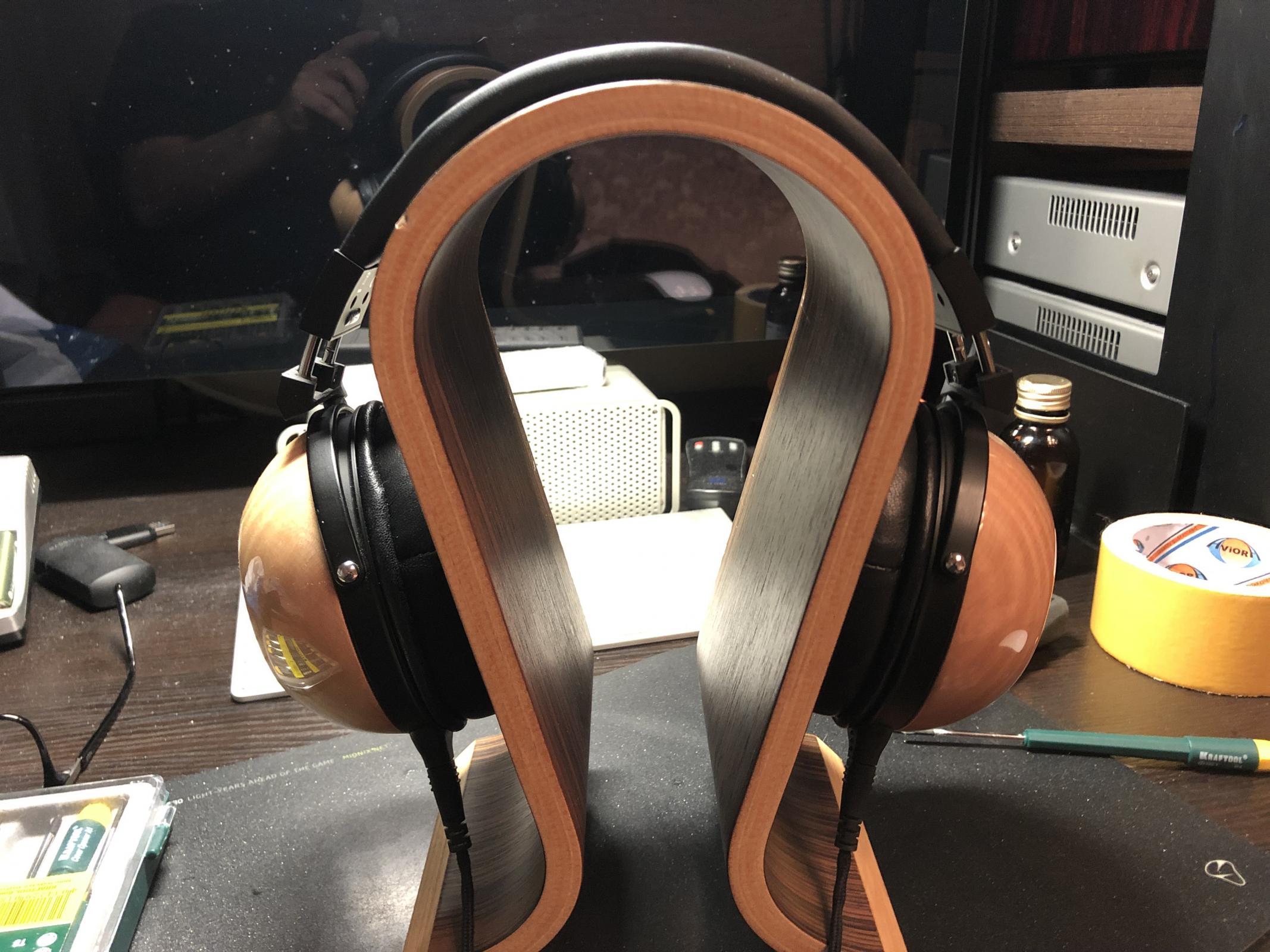

Что-то не так. Совсем не так. Это Фостексы. 900е. Я не любил их за бас. Но тут его нет. Не то чтоб его мало. Его просто нет как класс.
Что-то не так припаяли толи драйверы левые.
Играют как пищалки. В прямом смысле. Ни одного звука ниже верхней середины.
Очень прикольно так слушать Фостексы)))
Что-то не так. Но не пойму что. Толи надо греть их.... Хотя хахаха.
Изменено пользователем Доктор Зло
                                                             Алиса в Стране Чудес
@sneeze,
Вот я тоже думаю. Не может так быть. Там же еще 4 клеммы.
Просто так не могут звучать 900-е. Так ничто не может звучать.
Неужели фаза может так сильно каверкать звук? Никогда не сталкивался.

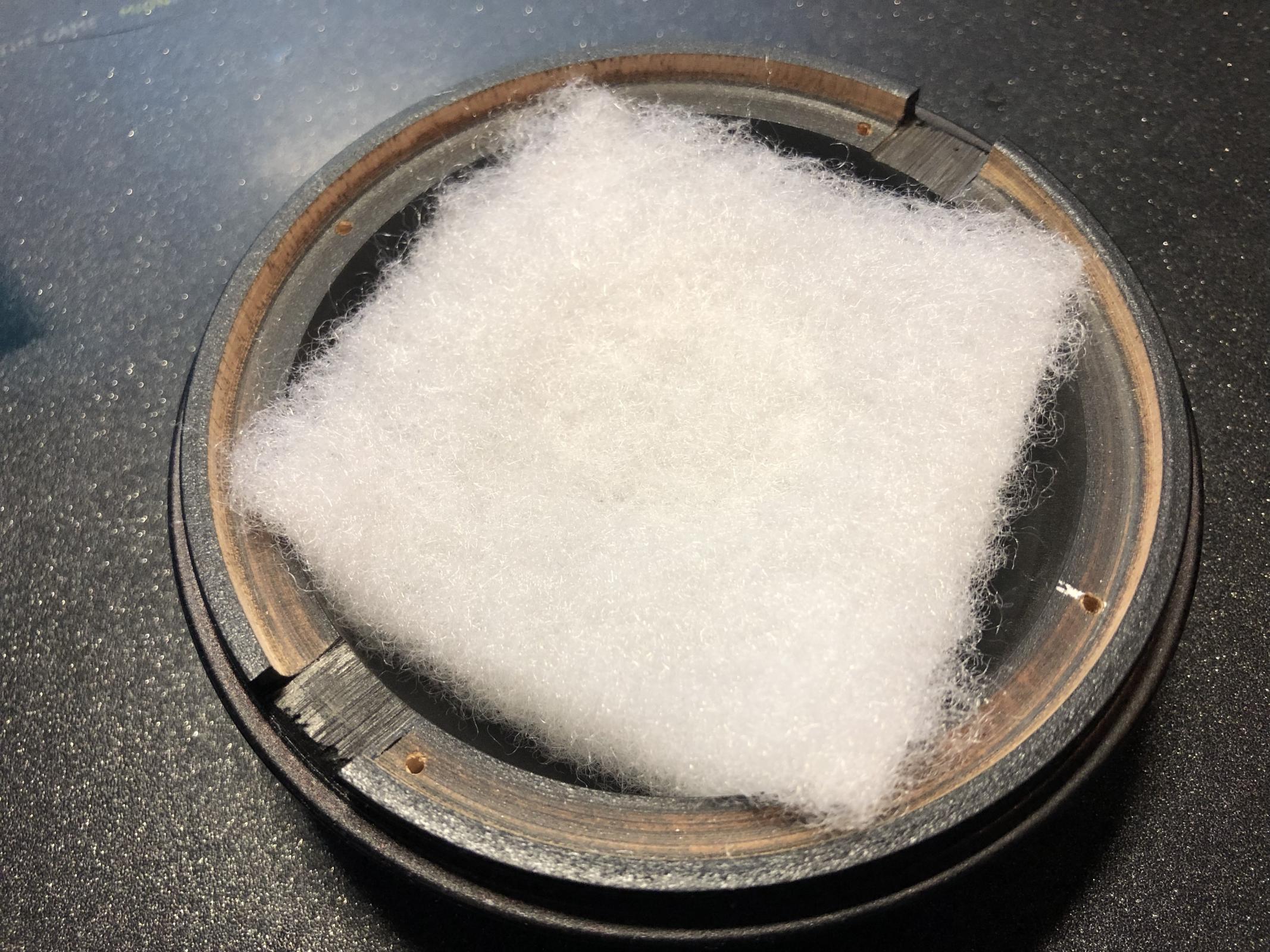

, а в фостексах было какое то акустическое оформление? синтепон, войлок или т.п.? и как сейчас?
В Лоутонах стоит поролон. Акустический. Есть на фото выше.
А в оригинальных голубых вот. Хотя ХЗ. Я брал с рук.

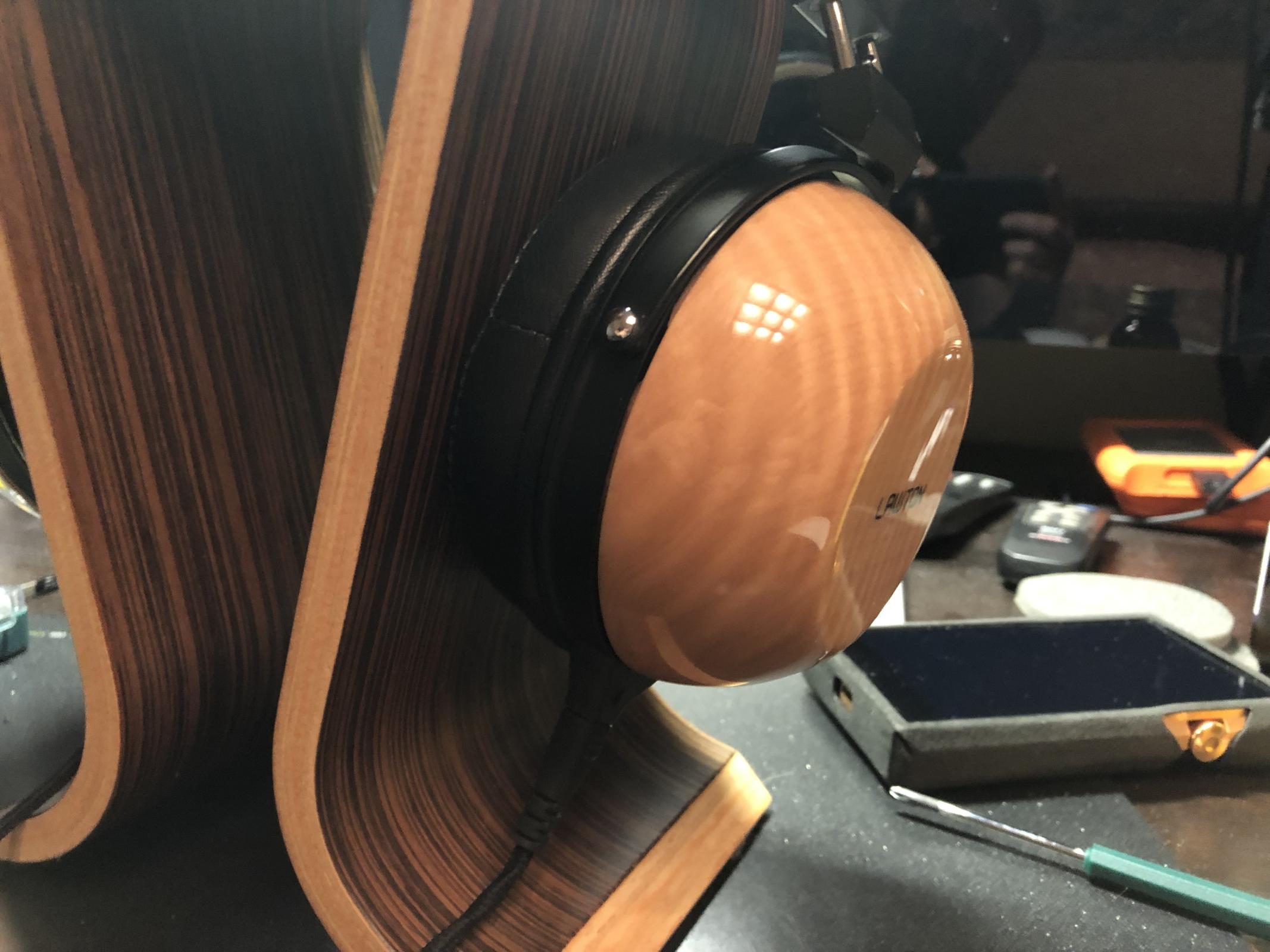

На самом деле реально была ошибка в пайке. Я поправил. Стало отлично.
С модом звук много лучше. Отсутствует синтетика первых выпусков. Но. Я могу сравнивать с голубыми и то по памяти. Там вроде тоже было все ок.
И надо погреться. Драйверы с завода. Совсем нулевые. Но пока бас не давит. Но его много.
Брал еще теплые чашки. Звук как лапа играет. Приятно.
Все погрелось ночь. Стало совсем штатно.
Пусть попечется еще часов 100. Можно будет все оценить нормально.
Но и сейчас понятно, что получилось то, что хотелось.
Минус синтетика.
Минус чрезмерный бас.
Плюс огромная сцена и теплый приятный звук.
Уйдет еще артикулированная яркость a 900тая - и ура!
Минус синтетика.
Это все за счет кастомных деревяшек от Lawton? за 500 вечно зелёных

Не только. Амбушюры другие. Внутри Tune Up все обклеено. И Деревяшки, конечно. но у меня они не за 500, а за 300+скидка.
Но самое важное еще, что новые голубые 900 уже немного по-другому играют, чем первые выпуски.
