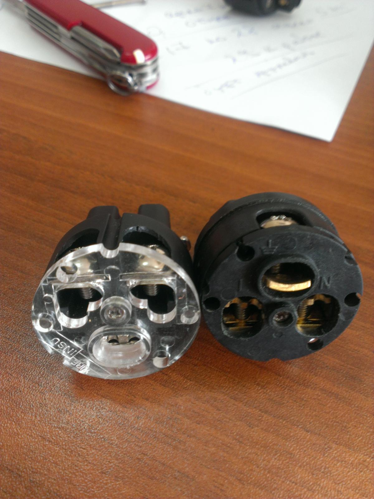

А теперь вопрос в какое гнездо на фотографии втыкать фазу (черный провод) и ноль (красный провод) Акролинка? Если в аппаратном разъеме все понятно, то как с вилочном разъеме правильно? Или без разницы?
Зависит от того, где в розетке на стене фаза, а где ноль, и совпадении при этом землянного контакта на вилке и розетке. А на вилке не написано, где L, а где N?

, на вилке нарисована только земля) Хотя и так понятно, что посередине.
В розетке смотреть это ясно, просто думал может есть какие правило - например домик вверху справа фаза, или домик внизу справа фаза и т.п.

Я бы даже отдал предпочтение красному, как фазовому, ну а сами контакты именно на этих коннекторах(С15) маркируются, так что проблем возникнуть не должно.
Кстати, у этих Оядовских коннекторов в инструкции, есть такая запись.
N или W - белый или синий.
L - чёрный или коричневый.
Ну и земля - зелёный.

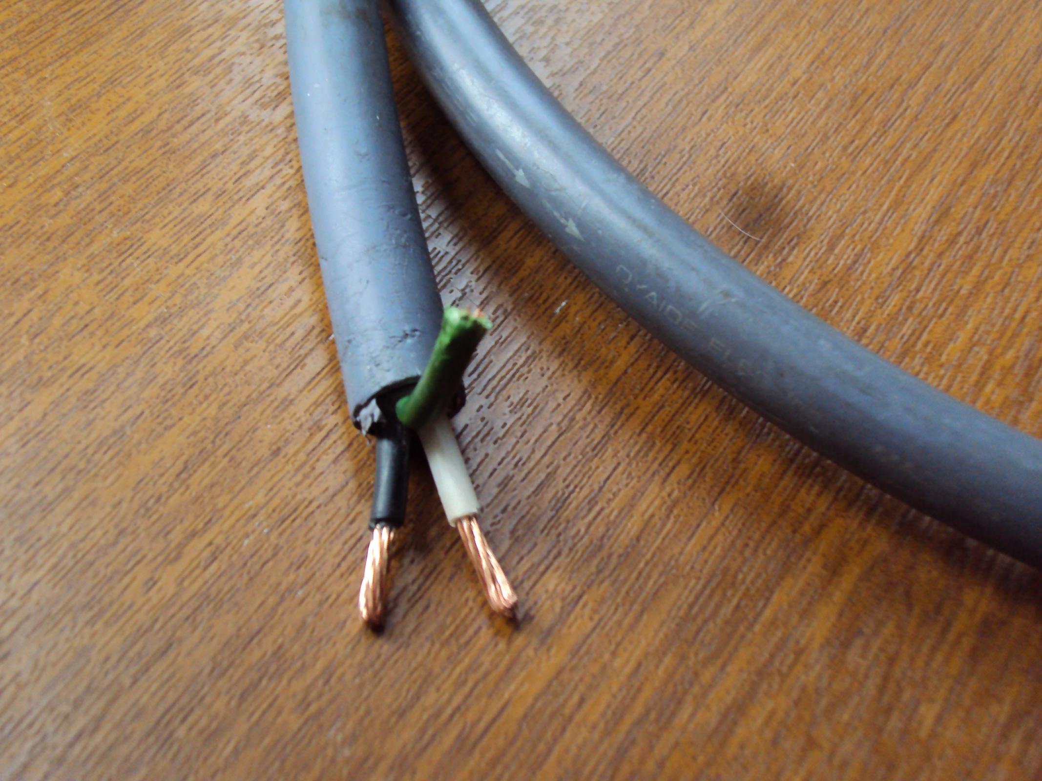

Действительно, навивка бывает в разные стороны, НО! с какой именно стороны нужно смотреть на навивку :think:

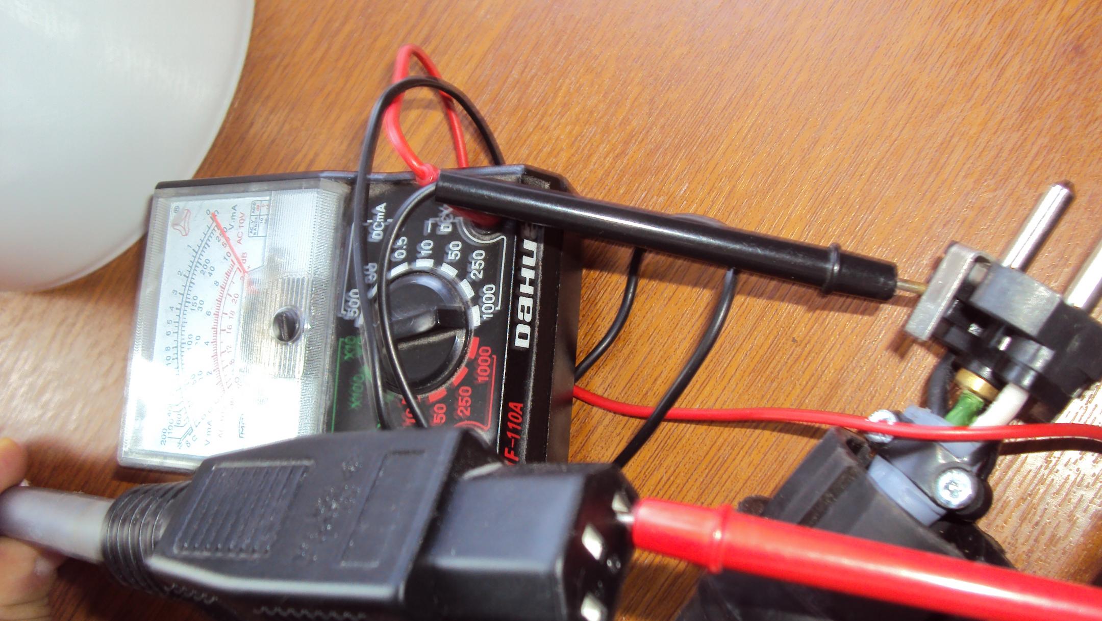

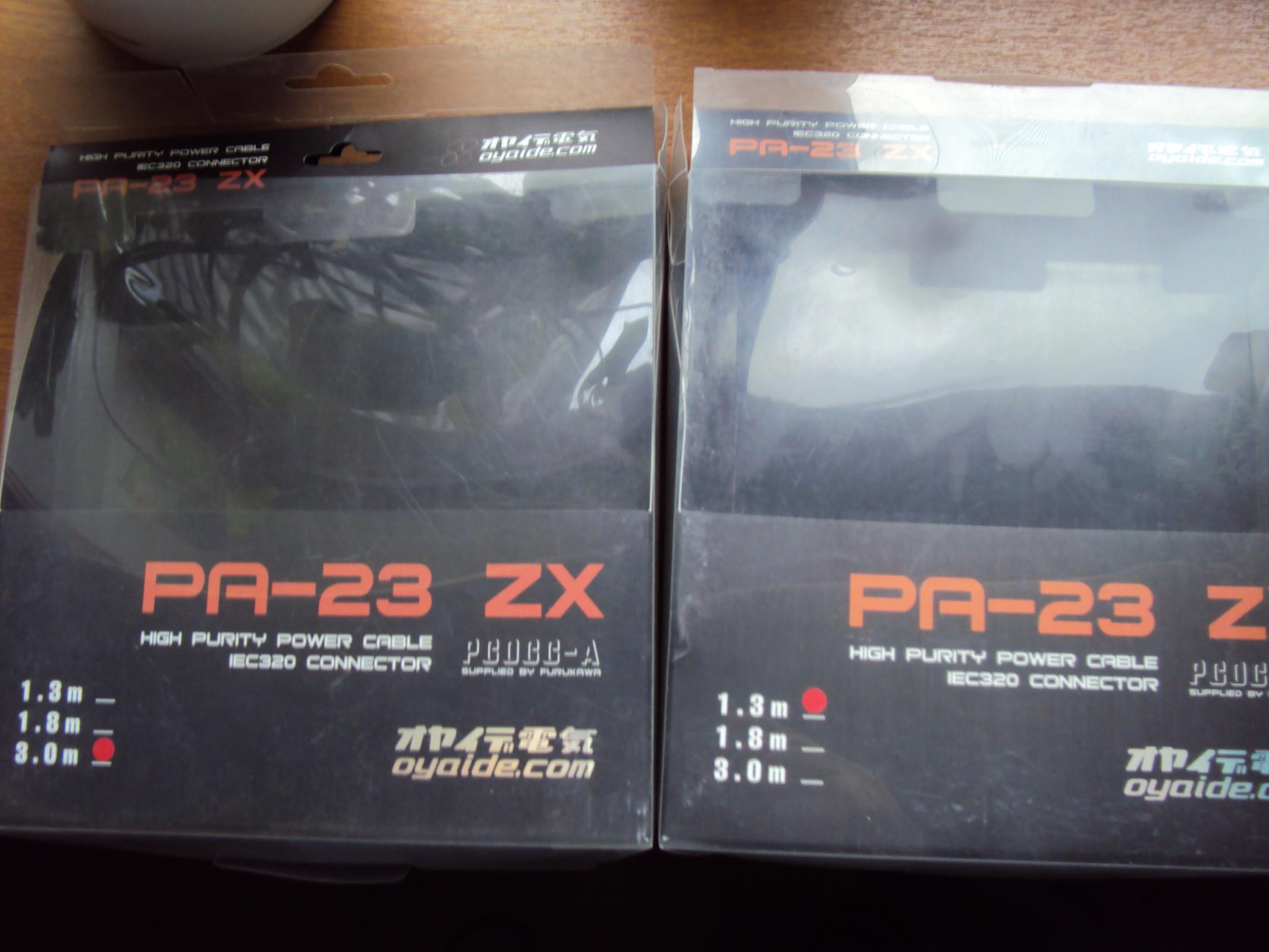

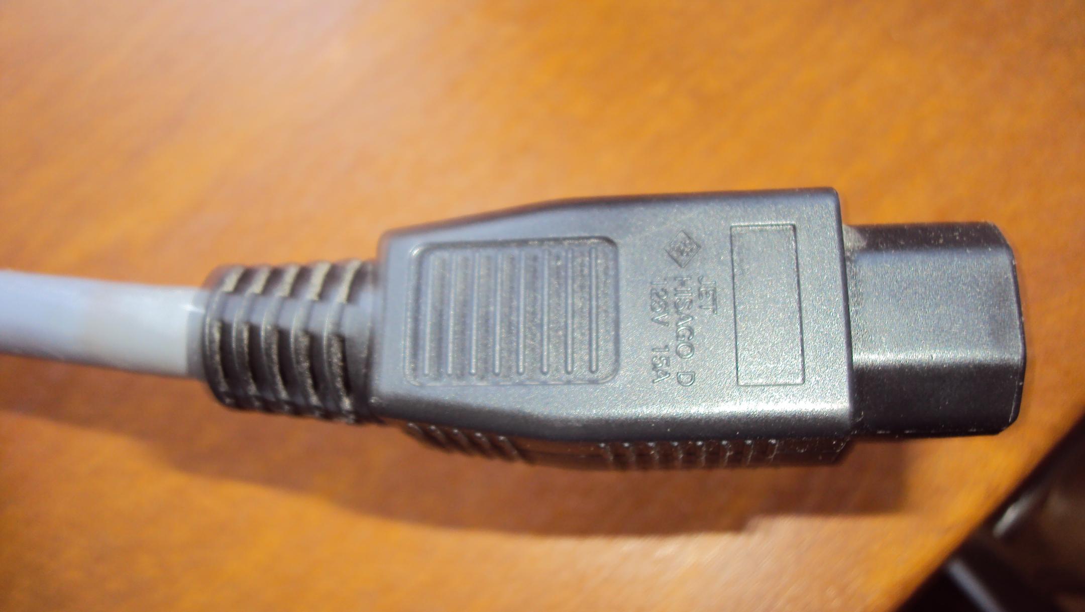

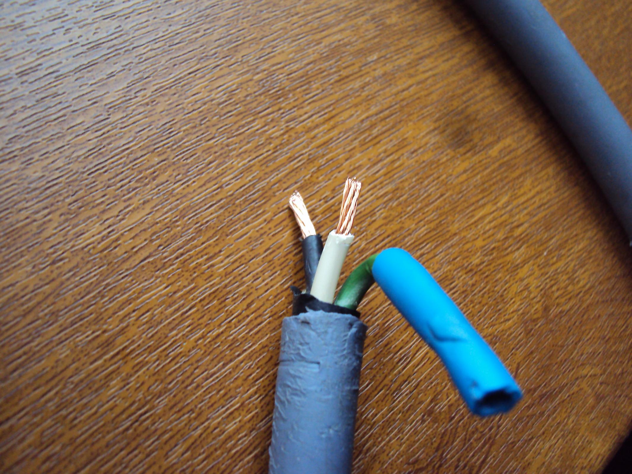

Смотрите, Михаил, вот фотка кабеля, где черный - абсолютно точно фазовый
Это кабели разделанные для внутреннего рынка, у меня есть парочка
На одном я оставил родной, установленный самой фирмой НЕСЪЁМНЫЙ коннектор С15(на телеке стоит)
Так что всё абсолютно точно: чёрный - фаза, белый - нейтраль(что собственно соответствует пиндоЯпоноскому стандарту). Так вот, если смотреть по направлению кабеля, то
как видно на фотке, навивка фазы - по часовой, а нейтрали, против часовой. НО! если мы посмотрим в торец, то как раз всё переменится!
В общем, везде "подводные камни"!

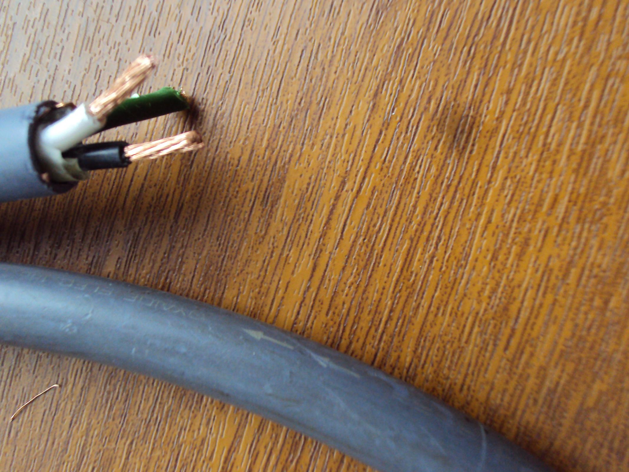

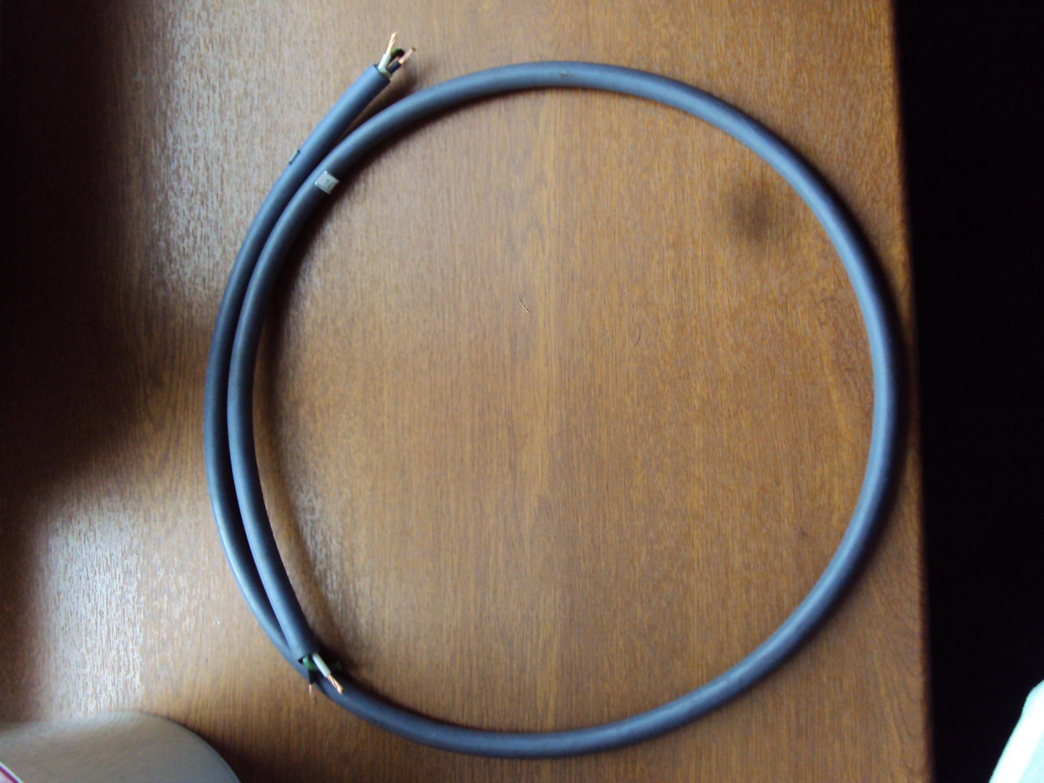

Нет! Не удовлетворён я! Не всё понятно из моего предыдущего поста, поэтому взял кабель, ещё раз оголил концы и сфоткал так, чтобы было всё более наглядно, а то комментировать навивку - только путать :D
Вот, взял кабель, свернул вот таким образом
и сфоткал концы так, чтобы можно было увидеть стрелки и навивку на каждом из концов
Тут более более очевидно, каким образом и в какую сторону навиты жилы нейтрали(белый) и фазы(черный).
@pollar, черный провод закручен по часовой, значит точно фаза)

Черный на 23-ем Ояде - это действительно ТОЧНО фаза, поскольку сами "оядовцы" именно его установили на тот разъём коннектора С15, который всегда маркируется, как фазовый, а вот навивка... тут как посмотреть, можно и по часовой направление увидеть, а можно и против(было бы желание :D ). Поэтому я именно так и сфоткал, чтобы было видно, как в действительности навиты эти жилы относительно направления кабеля.
Возможно имеет смысл, в соответствии с такой навивкой, и на Вашем кабеле жилы подключить, но... всё равно фирмы то разные(тут Ояд, у Вас Акролинк), так что и о полном соответствии направления навивки можно только предполагать, если нет других, подтверждающих это предположение, фактов.

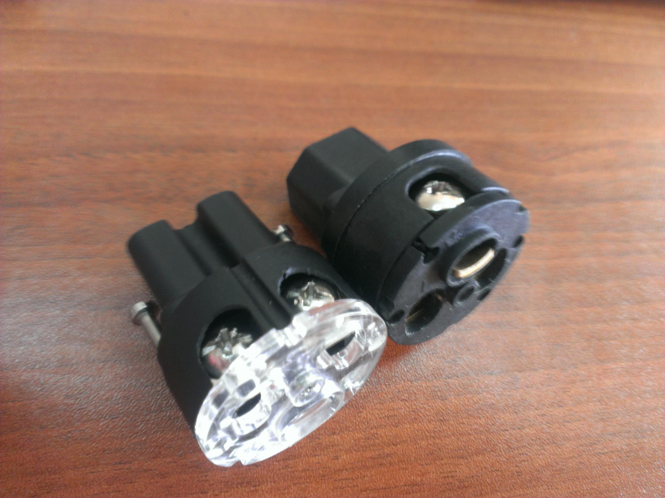

Неоднократно читал мнение, что Ультимат Аудио, то бишь китайская Ояда - один в один копия. Используются те же материалы, та же конструкция, и даже бытует мнение, что Ультимат Аудио вообще выпускается по ночам китайцами, на тех же заводах и том же оборудовании, где делают и настоящую Ояду.
Купил пару лет назад себе кабель DH Labs Power One с уже установленными разъемами Ультимат Аудио, на которых естественно, было написано, что на самом деле это Ояда 079, только не хватало голограммы. С внешнего вида один в один с реальной Оядой.
Недавно купил себе Ояду из Японии, а не из Китая и пока жду с Ебея себе Акролинк, решил на DH Labs их поставить, вместо Ультимат Аудио, что добру просто так лежать. И вот когда стал их перекручивать увидел совершенно разные внутренности и совершенно различное качество изготовления. Чтобы не быть голословным выкладываю фото, по ним все понятно где что (или кто).

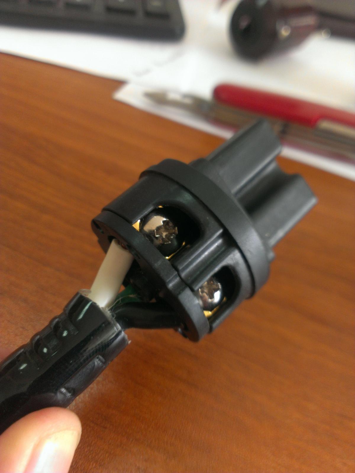

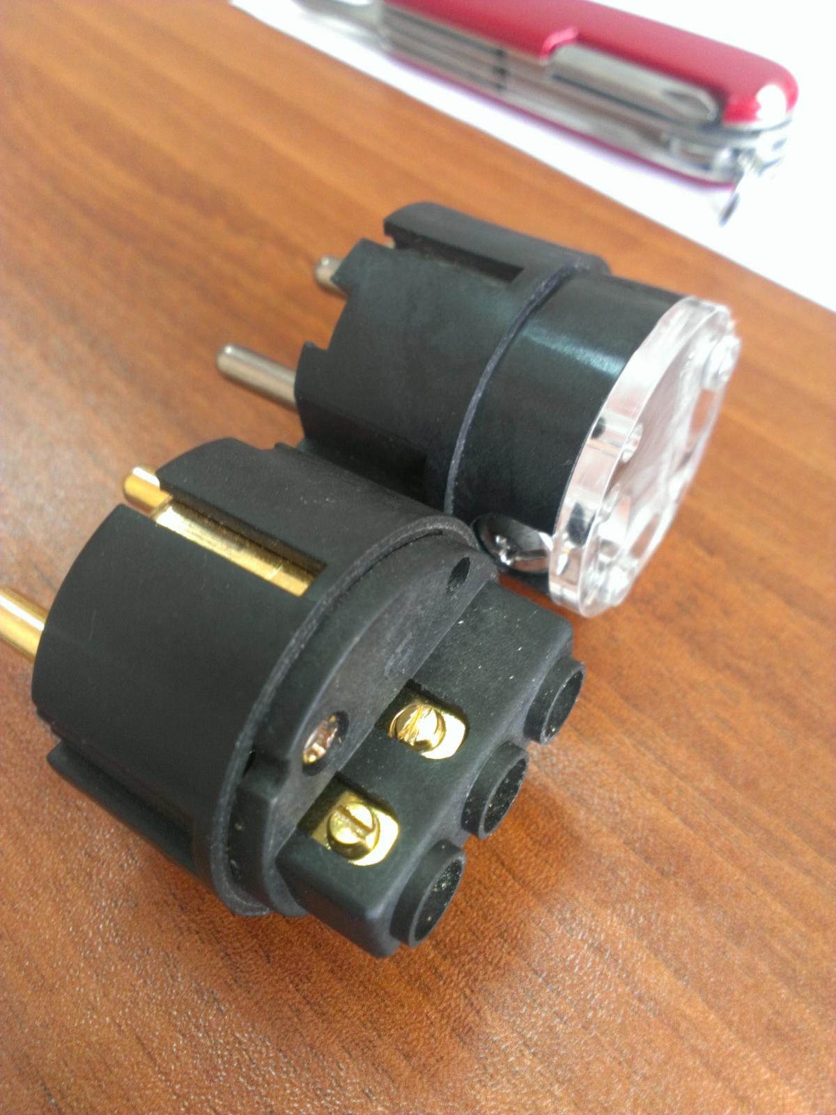

Еще один интересный момент, недавно обнаружил у вилки копии Ояд 079 (шуко которая). Там оказывается по два болтика закручивается с каждой стороны, а не один. Только нужно открутить черную крышку.
Оголил больше кабель и затянул двумя болтами, как полагается. Разницы в звуке не почувствовал, но зато теперь спокоен :)
ЗЫ: Еще проверьте магнитятся ли контакты у тех и у других вилок.

Пробовал неодимом магнитить длинные винты. На оригинале совсем не магнитятся, на копии еле отодрал от магнита)))
По звуку сравню только по памяти, так как скручивать и менять их занимает прилично времени и сил и на горячую послушать не получится, память все равно успеет остыть. Но вилки немного разные априори - я купил 046, а копия Ояды 079. Но разница, там только в палладии, конструкция и все остальное должны быть один в один, а по факту - Ояда и ее копия абсолютно различаются.

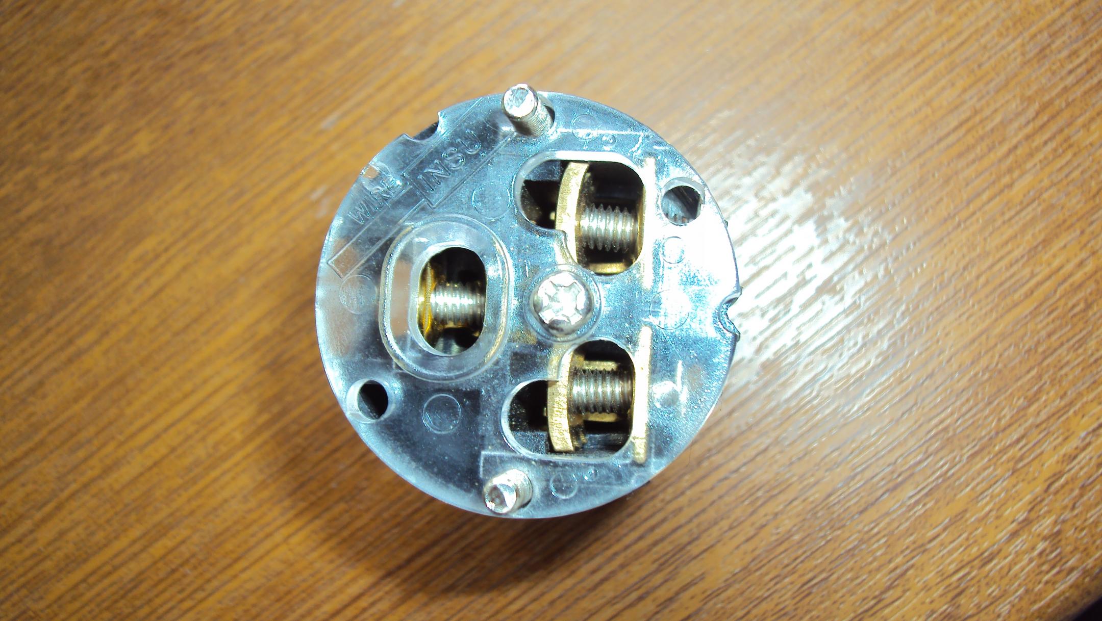

Неоднократно читал мнение, что Ультимат Аудио, то бишь китайская Ояда - один в один копия. Используются те же материалы, та же конструкция, и даже бытует мнение, что Ультимат Аудио вообще выпускается по ночам китайцами, на тех же заводах и том же оборудовании, где делают и настоящую Ояду. Купил пару лет назад себе кабель DH Labs Po
Дело в том, что этих самых копий, "как собак нерезаных"! Есть и такие, которые очень похожи на настоящие, тоже с прозрачной накладкой-изолятором "над" контактами,
но если внимательно посмотреть на материал самих коннекторов
то видно, что это самая "простая", безо всякого напыления, латунь :pardon:
Но, возможно, и есть ещё какие-то, более продвинутые левые коннекторы, где вообще всё по правилам сделано... может быть ;)
( :secret: и не быть тоже может :D )

Петр, за то слово Wire без ошибки написано))). В моей копии, даже прижим идет самим винтом и не барашкой как на ваших фото или как в оригинале, ну и латунь конечно повсюду...
