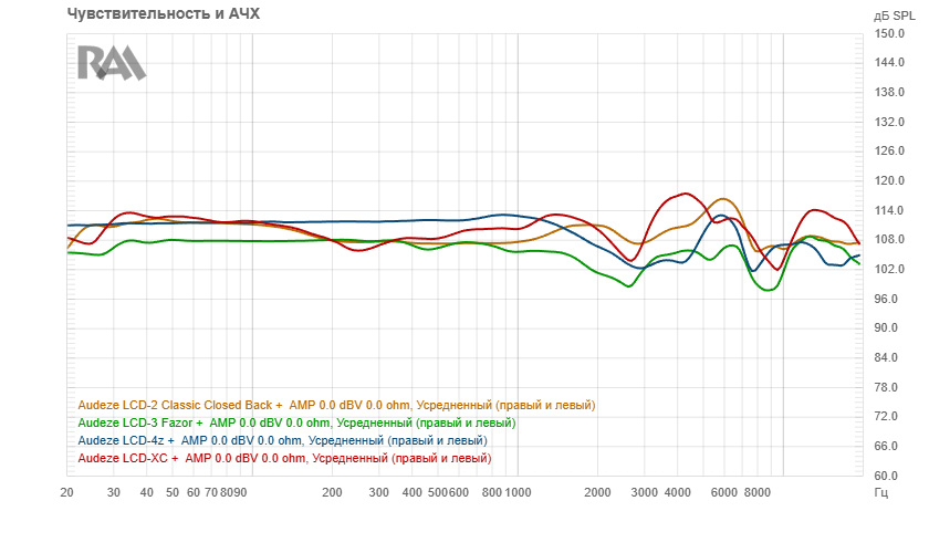

2 часа назад, Уроборос сказал:
Сравнить ТХ и АЧХ там и будет ответ.
Из того что сразу видно, 4-ки 200 Ом/ 97дБ/мВт=104дБ/В против ХС = 20 Ом/100 дБ/мВт=117дБ/В
Так?
Значит как минимум требуют выше напряжение, те Gain выше на (117-104=13 дБ).
Подключение по Ballans (+6дБ) против SE.
Слушаю их только по балансу, на высоком gain, ибо на низком нехватка динамики.
Думаю на 200 ом выдает ваттов 5.

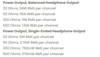

Gain: 2, 8, or 25 (balanced, half those gains through headphone SE output).
