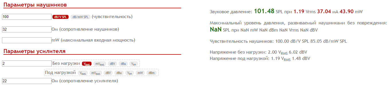

Линейный вход рассчитан на работу с нагрузкой от 1 кОм. Для UD-501 2 Vrms заявляется при нагрузке 10 кОм. Так как сопротивление линейного выхода по паспорту 22 Ома, эту нагрузку уже можно считать бесконечно большой. То есть 2 Vrms - это то напряжение, что выдает линейный вход без нагрузки.
Если мы подключим на это выход наушники сопротивлением 32 Ома, то напряжение просядет до 1.19 Vrms (скрин в приложении).
