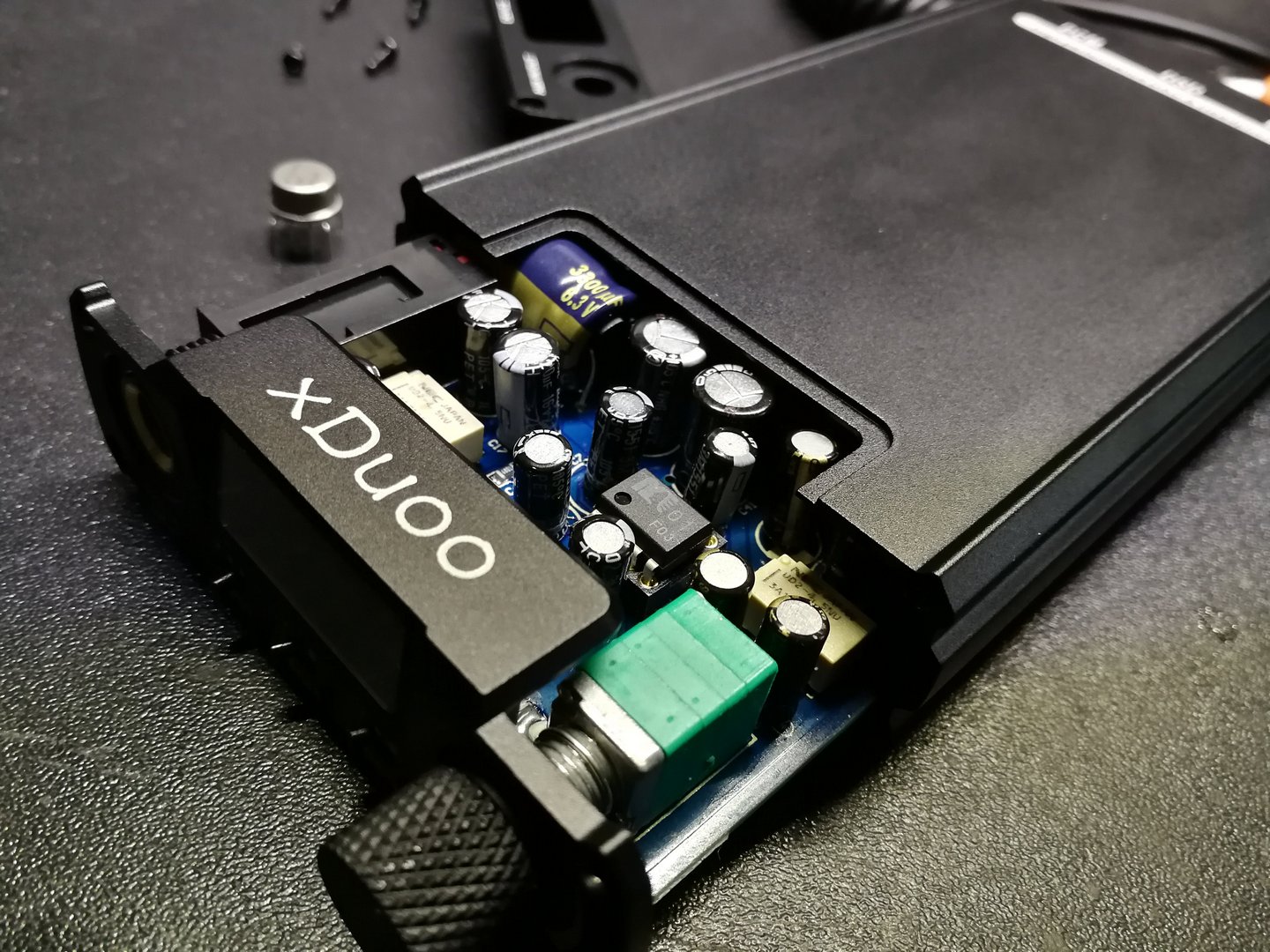

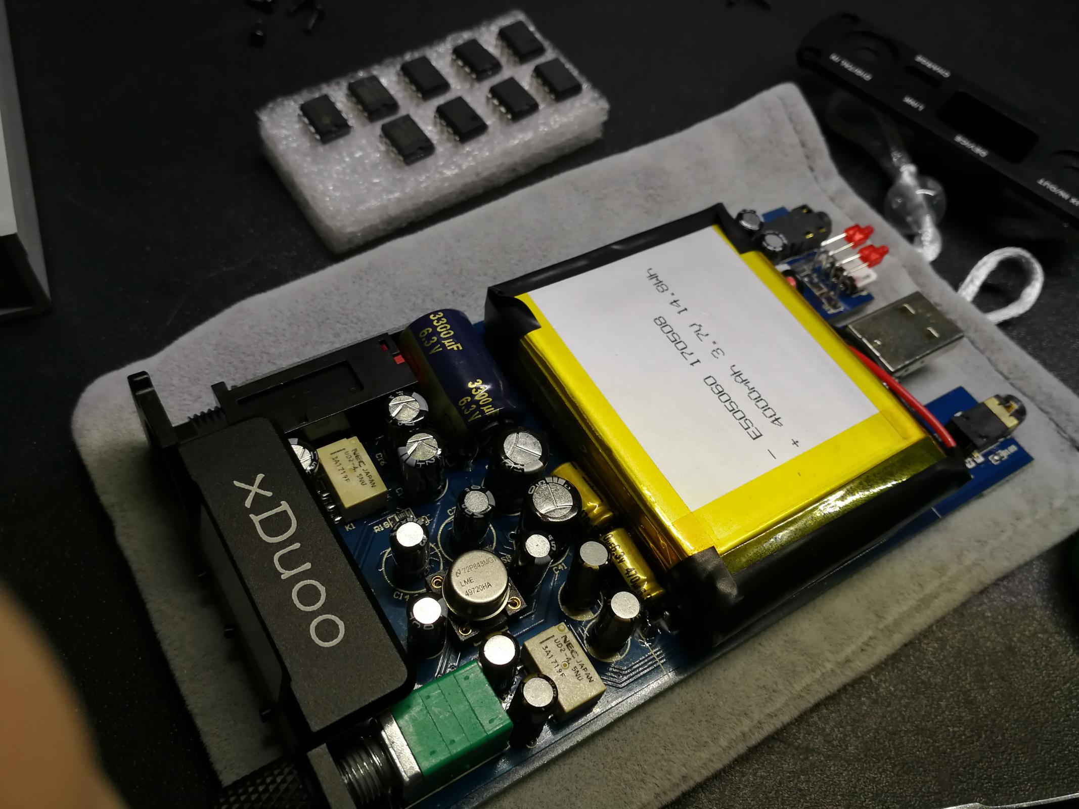

А что за пачка ОУ у вас на фоне xDuoo? Может сделаете фотку порезче на них?

@Dima Rodionov, ВОТ ТУТ чел описывет свои впечатления от ОРА627Х2- http://blog.alex-274...duoo-xd-05.html
Сегодня поставил LM6172IN - нравится , даже не смотря на то ,что у меня сейчас острый отит(лечусь,уколы ) , полную оценку через дней 10 , пока ухо не заживет....
верха бы чуть поярче и повыразительней ! только чуть чуть
Изменено пользователем Мужчина43
AP 2.111 - Audio-gd 11.38 (full) - Snorry SI-1 mk2
@Dima Rodionov,
OPA2134
OPA2604
LM4562
LME49720 (в мет корпусе лучше звучит)
LME49860 (еще не слушал)
и да, все таки заказал я MUSES 01 :spiteful: , едет уже.
@colperec,адресок можно где musе 01 заказали? 49720 на али не нашел в метал.корпусе :(
