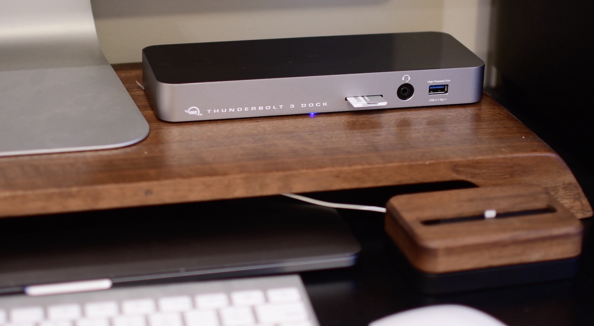

Только что заказал себе наконец OWC Thunderbolt 3 Dock на 13 портов в цвете Space Gray.
Когда был у Миши, заценил его экземпляр с таким же цветом и понял, что под мой iMac он более чем подойдет. На фото смотрится гораздо темнее. Поэтому гонку за серебристой моделью оставил (не найти ее было на просторах интернета).
Должна приехать 9 ноября. Напомню, что смысл заказа данной док станции заключается в технической возможности подключить через iMac по интерфейсу Thunderbolt 3, давно пылящийся без дела на полке Weiss INT202, который в свою очередь будет подключен к Chord по AES.

Вариант 1: iMac (выход thunderbolt 3) > кабель thunderbolt 3 > адаптер thunderbolt 3 на thunderbolt 2 > адаптер thunderbolt 2 на FireWire 800 > кабель FireWire 800 > Weiss DAC1 Mk2 (вход FireWire 800)
Вроде писали что переходник на переходник - не работает.
Вариант 2: iMac (выход thunderbolt 3) > кабель thunderbolt 3 > OWC Thunderbolt 3 Dock > кабель FireWire 800 > Weiss DAC1 Mk2 (вход FireWire 800)
А вот этот опыт уже напрягает...
Не представляю в чем причина. В Weiss написал, жду ответа.
Напиши пожалуйста, как ответят.
А если между ними запихнуть кабель thunderbolt 2, будут работать? ))))

При обоих вариантах программа WeissFirewire Control Panel не видит Weiss.
При этом iMac System Report в разделе FireWire определяет устройство Weiss и показывает его характеристики.
Операционка - OSX 10.14 Mojave
Саша, тебе написали ответ по твоей проблеме?
Он сказал, что даже с двумя переходниками должно работать. И чтобы я проверил ещё раз драйвер. Но я смогу это сделать только в понедельник, когда вернусь в мск.
Очень странно. Даже в тех. поддержке Apple ответили отрицательно.
Напиши пожалуйста, как проверишь.
Нужно понимать всю забюрократизированность этой структуры, все что не описано в документации, не является предметом обсуждения и отрицается как класс (кто хочет потерять там работу).
недокументированные функции удел исследования энтузиастов, а не манагеров ))
На самом деле вопрос надо задавать в техподдержку Интел, причем в зарубежную, от нашей не всегда получается добиться исчерпывающего ответа.
