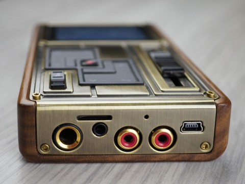

Первый вариант это простой коаксиальный кабель, как на картинке у БНН. Из дырки 3.5 для наушников у с4 будет в Mojo.
Нет не из дырки 3.5 для наушников у с4, а из цифрового коаксиального выхода - разъём RCA !
В нижнем торце плеера расположены два выхода на наушники (6,3 мм и 3,5 мм) , USB-вход, слот microSD и цифровые коаксиальные вход и выход.
Изменено пользователем БНН

@МаксимF1,
И ещё одно!
Если будете заказывать такой кабель, то обратите внимание, что далеко не всякий разъём RCA войдет в паз, предусмотренный для этого в С4(на фото поста №35 это хорошо видно). У подходящего разъёма контакт-юбочка "заземляющего"(наружнего) контакта должна выходить из-под корпуса разъёма.
Вам нужен такого типа, как
Kimber Kable Ultraplate
Это важно!!!
Изменено пользователем pollar

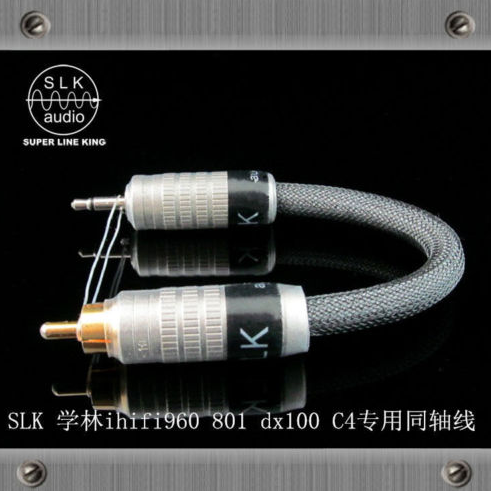

Нашёл на ибее то что нужно. Ссылку скинуть не могу, так как блокирует автоматом сразу. Даже под спойлер.
Там много у продавца на любой вкус различных шнурков.
SLK аудио RCA на 3,5 мм стерео 75
Вбить в поиск гугла.
Может кому пригодится.
Изменено пользователем МаксимF1
Да, вот такой конструктивно должен подойти(по качеству ничего сказать не могу)
На экземпляре, который на снимке прозрачная термоусадка залазит на "рабочую" часть "холодного" контакта. Это тоже может мешать (в случае с С4) нормальной работе. Нужно будет подрезать по кромке "гильзы".
Ну это так, на всякий случай, не факт, что и у Вас(если Вы купите такой) такой же косяк будет.
P.S. Настораживает сходство логотипа SLK и раскрученного бренда ALO
Судя по фотке в разъем должно войти. Эка Петр вы подделку раскусили! )))
