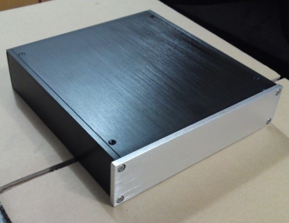

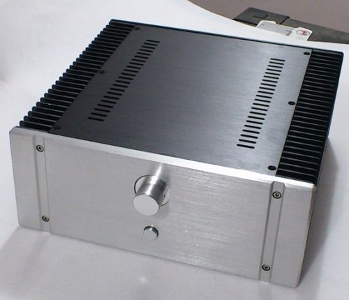

Есть желание поменять корпус усилителя с вертикального на горизонтальный и более симпатичный.
Типа такого.
Есть тут кто может помочь (с установкой, перепайкой итп)? Москва

@AntonP, для аппарата такого уровня я бы не стал делать такие подарки. На вторичке 08 стоит 8-10. Замена корпуса с перепайкой вам может обойтись в эту же стоимость или дороже. Как вариант вы можете продать лаконик и взять дарквойс. Кстати, последний еще более удачный вариант для HD-650.

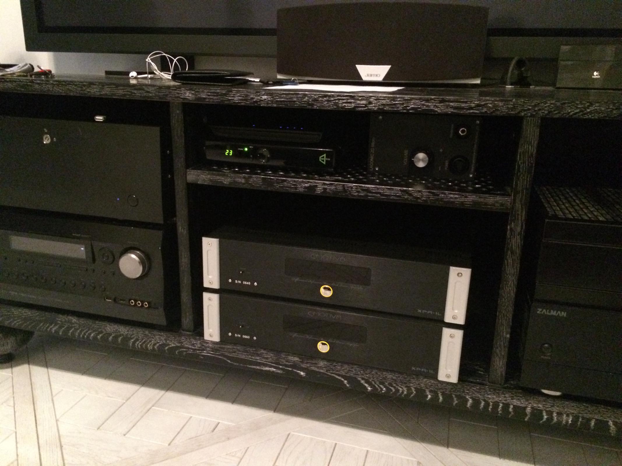

Дарквойс тоже не влезает в мою полку (300х100х300 есть места примерно), Зана сейчас на боку лежит
Вы хотите "посадить" лампы в корпус без вентеляционных отверстий? Может проще и дешевле, другую полку подискать (или приспособить, изготовить).

А что вас смущает в том, что зана лежит на боку? Приделайте ей туда ножки и пусть лежит.
С корпусом ОЧЕНЬ много работы. Если нет станка с ЧПУ, или хотя бы (!) фрезера, то разделывать вот этот, надо сказать достаточно толстый, алюминий - занятие не из самых приятных. А разделывать его придется конкретно, отверстия под лампы итд. Ну и как правильно сказали, он у вас еще потом и перегреется, расплавит что-нибудь внутри и конец зане. Стоит ли игра свеч?

Зана пипецки греется, ей пространство для естественной конвекции нужно. И пихать её на полку - не самая хорошая идея.
греется просто пипец она - руку не приложить через час, но места больше нет для нее...
что будет от перегрева? просто перестанет работать? или может загореться? ((
Ну во-первых, в крайнем случае может нагреть что-нибудь вокруг себя до температуры горения. Во-вторых, элементы самого усилителя работают в режиме перегрева, что тоже не очень хорошо для их долговечности и режима.
