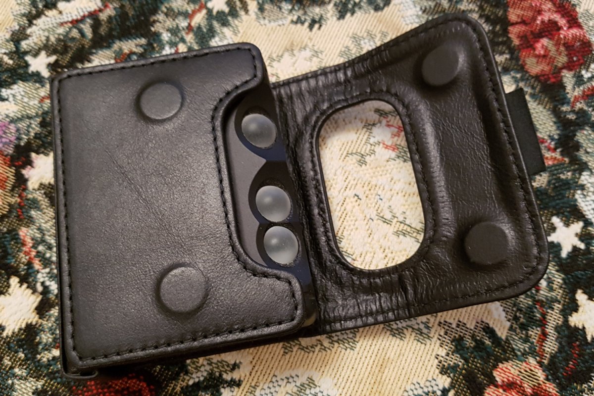

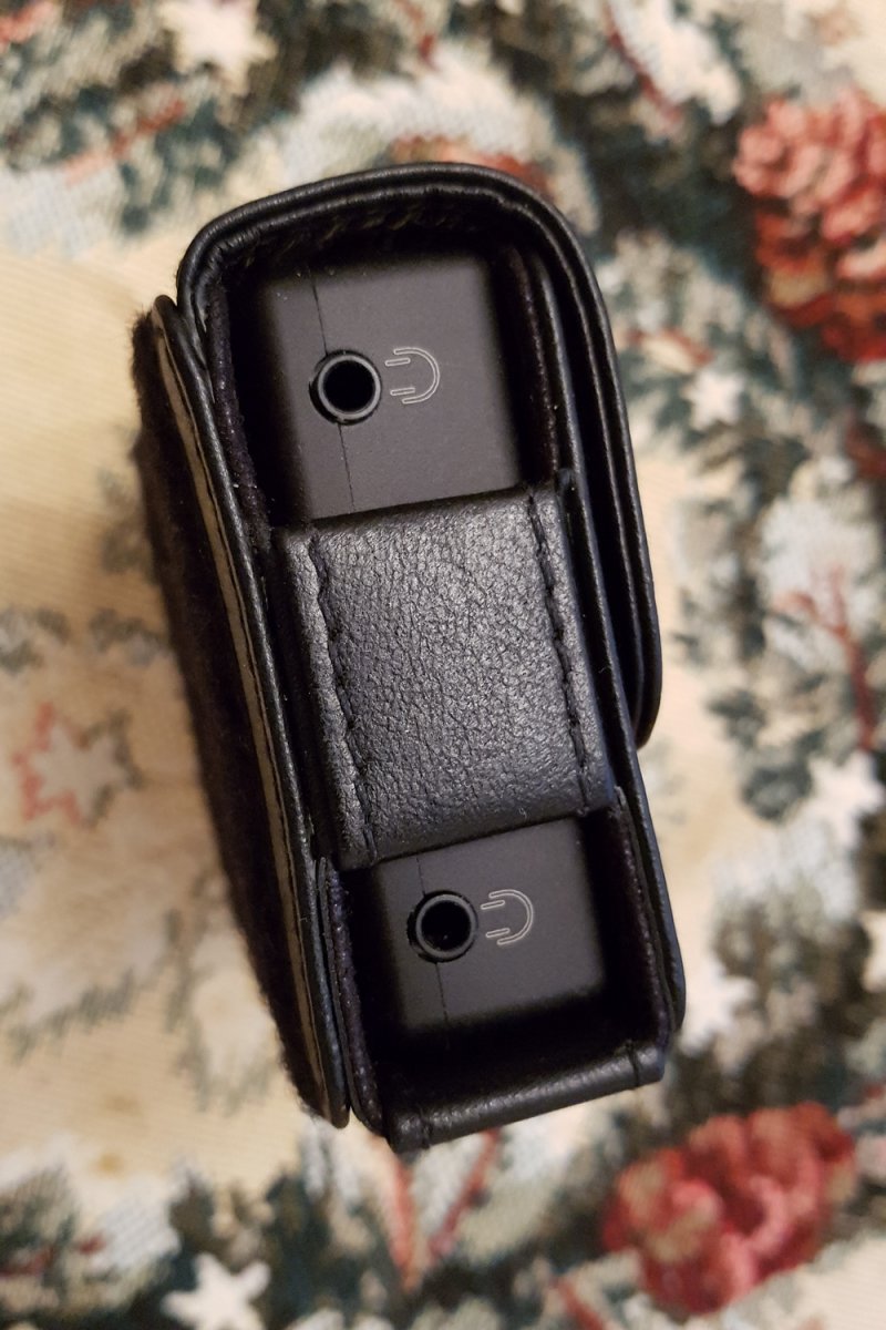

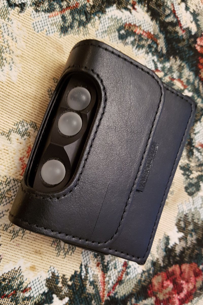

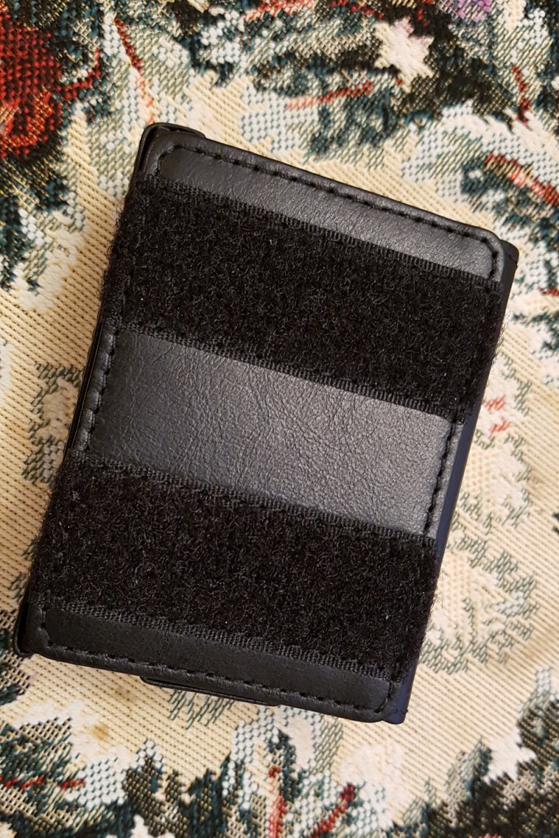

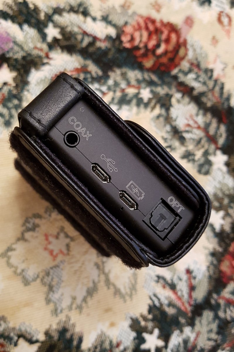

Получил сегодня с Украины чехол для MOJO. На мой взгляд сделан сам чехол и его конструкция очень хорошо. Ну может как опцию я бы еще от клипсы (съемной) не отказался бы, для ношения на брюках/шортах/ремне.
Изменено пользователем Surgut2006

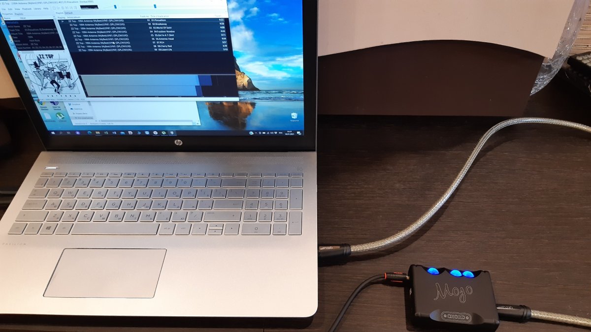

Мужики, подскажите, у кого-то есть проблемы с прерыванием работы/звука при использовании Chord Mojo с компом через USB?
Использую уже пару лет и изначально эта проблема была. Звук устраивает на все сто. Но абсолютно каждый альбом без прерывания нельзя прослушать. Использую foobar2000 и jriver v.26. Слушаю хай-рез. Но подобное случается при прослушивании любых форматов. Наверное у меня бракованный ЦАП? Покупал в Новой Зеландии.
17 часов назад, Сергей73 сказал:

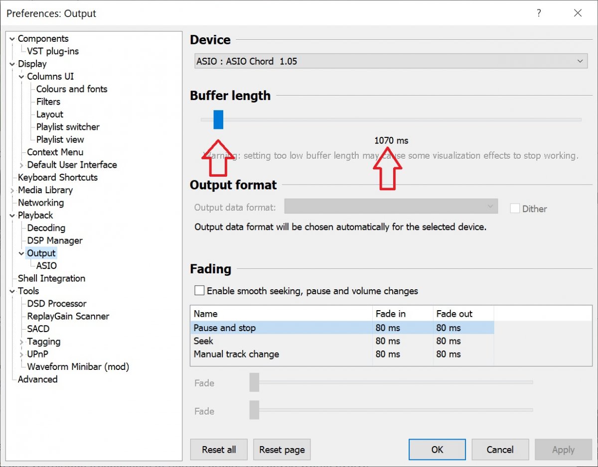

В какой момент происходит прерывание звука? У меня иногда есть прерывания когда я слушаю в Foobar2000 через asio и запускаю браузер, но это разовое явление. Возможно в настройках вывода надо увеличить буфер
На другом компьютере не пробовали? Может ещё проблема в юсб кабеле

Спасибо за предыдущий пост мистер Individuum. Попробую.
Кстати, использую Моджик также с Самсунгом А40 через кабель type C - micro USB. Звук очень нравится. Использую Onkyo HiFi player, слушаю только хай-рез. Такую связку использую в машине. В машине в аудио системе (Мерин) не было aux. Этот производитель решил избавиться от этого с 2016 года вроде. Типа архаично. А как слушать хай-рез в машине? Короче я штатную музыку обновил до Бурместера и попросил вывести aux. Теперь к нему подключаю моджик. Наслаждаюсь. Раньше использовал Aster&Kern Junior. Но Моджик на голову выше.

В 12.01.2021 в 19:13, Сергей73 сказал:
А в этом случае прерывания есть? И если есть, то характер прерываний сохраняется? Если использование mojo в машине возможны частые перетыкания, изгибы проводов usb, может проблема в расшатанном гнезде?
Изменено пользователем individuuum
основное: Chord Hugo TT 2, Audeze LCD-5, FOCAL Solo 6 BE
в запасе: Audio-Gd Nfb-10Es, К е н н е р т о н Magni, Beyerdynamic DT250 250 Ohm
1 минуту назад, individuuum сказал:
Нет. При использовании с телефоном прерываний нет. Всё хорошо играет.
Значит получается нужно правильно настроить комп...
21 минуту назад, Сергей73 сказал:
Ну да, значит дело либо в компе либо в проводе от компа к mojo. USB кабель к компу подключён напрямую? Нет в этой цепочке usb хабов и прочих переходников? Драйвер на mojo последний стоит?
12 часов назад, individuuum сказал:
Вроде всё получилось. Установил всё на свой лаптоп (раньше пользовался двумя десктопами).
И вот прослушал полностью 17-ти трэковый хай-рез альбом без остановки, без каких-либо прерываний.
В 14.01.2021 в 22:54, Сергей73 сказал:
