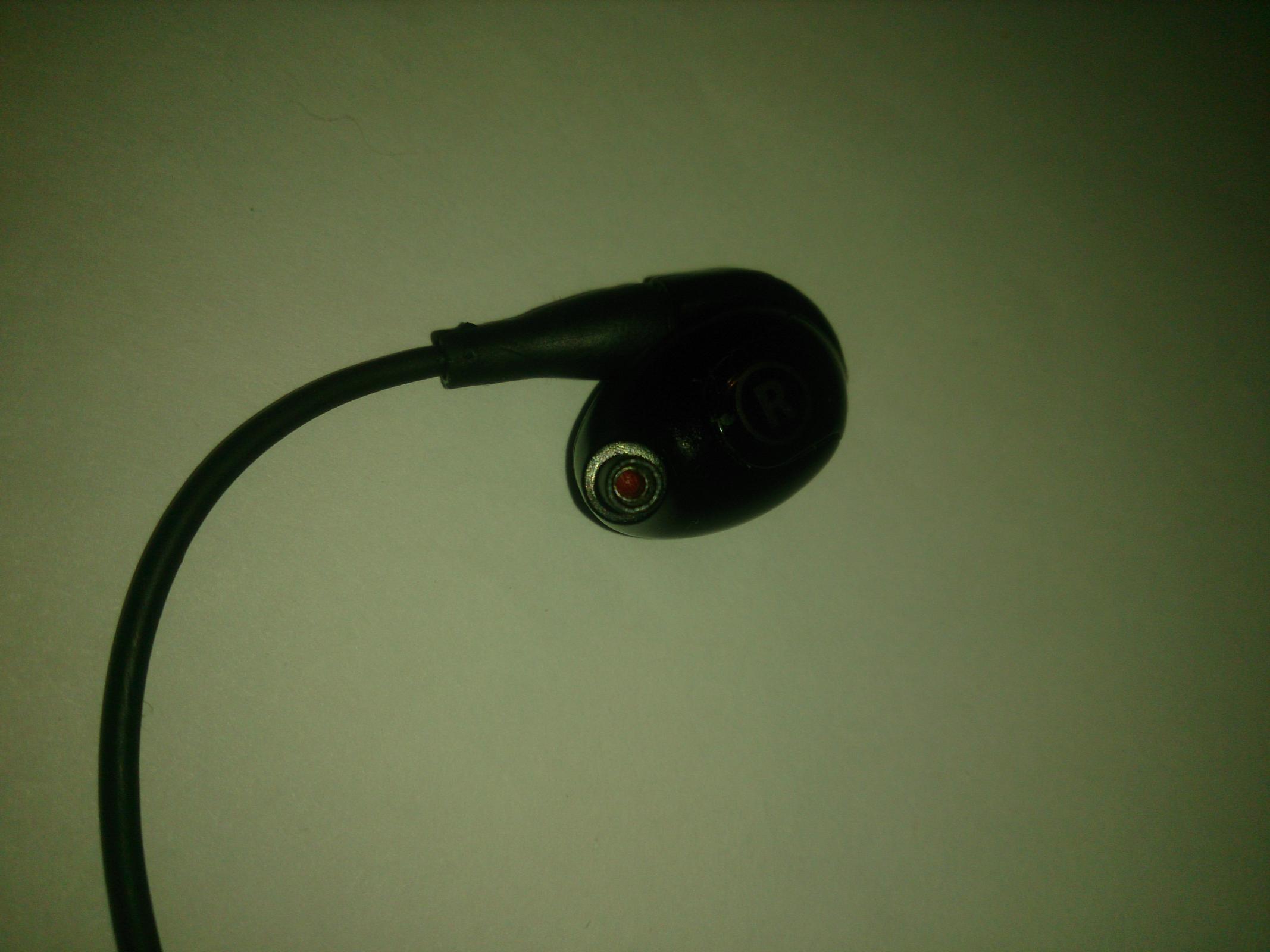

В наушниках модели Westone W40 левый динамик работает несколько несколько тише правого.
Проблема, судя по всему, внутри корпуса левого наушника, так как дисбаланс сохраняется на проблемном наушнике при перемене ушей, вывода на него правого канала (для тех кто не в курсе - у этой модели съемный кабель), использовании любых амбушур, идущих в комплекте, и все это при использовании различных выводящих сигнал устройств в режиме моно воспроизведения. Если прослушать через них этот
тестовый трек, дисбаланс, по субъективным ощущениям, сохраняется в пределах примерно 15-25 градусов от центра, на протяжении всего слышимого в нем диаппазона частот (прослушивал несколько раз, в том числе и в режиме моно).
Собственно вопрос темы: это как-то лечится, желательно своими руками, или хотя бы в сервис центре вообще? Или бесполезно? Покупал в другом магазине, так как стоят они сейчас на десять тысяч дешевле в других магазинах. Гарантия в 2 недели уже кончилась Гарантии нет, за неё надо было доплачивать n% от стоимости исправление Гарантия есть, доплачивать надо было для починки без предварительной экспертизы на 16 дневный срок после покупки. Проблема была замечена еще в магазине, но из-за неочень подходящих для меня амбушур ощущалась не сильно, в стерео режиме оба работают хорошо, но в среднем левый, как оказалось, чуть тише. Сейчас если принимать это во внимание, слушать становится неприятно, будто немного оглох на левое ухо.
По поводу ушной серы: ковырялся внутри канала наушника ведущего к динамику арматурным элементам прилагаемой в комплекте палочкой. Канал сам по себе узкий, достать до перегородки в конце этого канала очень сложно, да и на вид чисто там внутри на столько же на сколько и в правом, нормально работающем наушнике.
Фото наушников:
Изменено пользователем Sora

Да, там есть четыре звукоизлучающих арматурных элемента в каждом. Под динамиком я имел в виду пространство с арматурными элементами непосредственно излучающими слышимый звук.
Как можно заметить, я новичок в вашем форуме и только начинаю увлекаться наушниками, по этому не слишком знаком с местной терминологией.
Подправил ОП-пост согласно вашим замечаниям.
Но по мимо замечаний в сторону неправильно употребленных слов, хотелось бы больше информации по основной мной изложенной проблеме. А именно: их можно как-то разобрать/почистить/отдать в сервис центр на бесплатную/платную дигностику? Как бы вы поступили? Не выбрасывать же мне их на помойку из-за этого дисбаланса громкости, хотелось бы чтобы они работали как надо.

У меня когда-то давно была такая же фигня с вестонами 4. Одно ухо стало играть тише. Вылечил открыв наушник и просто пошевелил тонкие провода между излучателями. Пропаял все пайки внутри - все исправилось. Холодная пайка, видимо, была. Конечно, лучше менять по гарантии - у меня наушникам к тому времени было уж пару лет.
Изменено пользователем Dmitriy1963
@Dmitriy1963, а вы каким образом открывали наушники? Для этого необходима какая нибудь квалификация? После открытия на корпусе остаются повреждения от вскрытия, или возможность вскрытия предусмотрена производителем?
Вот вам и самый дешевый вариант в Яндекс маркете, сами себе проблем заработали. Я почти все заказываю в юлмарте, привозят на след день, да и проблем с гарантией нету.
Вкрыть можно, осторожно "располовинив" половинки корпуса - там защелки обычные на одной половинке и выемки под них на другой. Даже если защелка сломается - не страшно, половинки в этом месте, если будет надо, можно зафиксировать капелюшкой клея. Ещё нужно быть осторожным - там от звуководов излучателей идёт трубочка к общему звуководу, она похожа на отрезок стержня от шариковой ручки, эти кусочки у меня очень старались убежать. В общем звуководе стоял фильтр - просто кусочек чего-то типа поролона. Когда снялась половинка, на которой звуковод, все излучатели остались на второй половинке - которая "задняя стенка". Просто пошевелил тонкие провода, соединяющие излучатели между собой, звук появился. Для полной уверенности пропаял места пайки и закрыл всё обратно. На стыке половинок, правда, остались следы от ножа - им я располовинивал наушник, но не сильные и не очень заметные. если не всматриваться, то и не видно. Подозреваю, что если вскрывать чем-то пластиковым (как, например, инструмент для ремонта айфонов), то следов не останется совсем.
