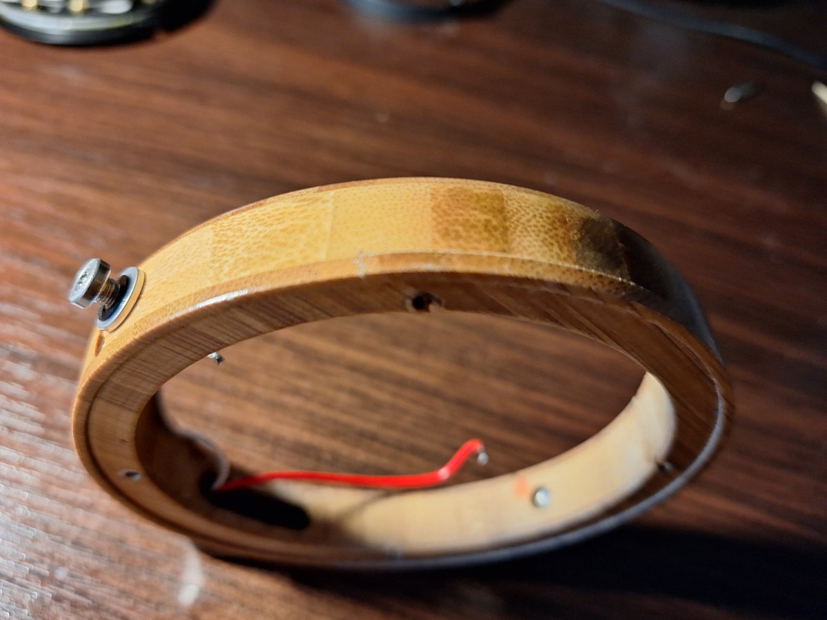

Если дело только в чашках (лопнула древесина), то делал пару раз такие чашки "с нуля" на замену из зебрано.
@death.chem, Не хочу отсылать.Наверное пол года без наушников останешься. Начнутся экспертизы, ссылки на неправильную эксплуатацию и.т.д. и.т.п.
@snorry, Спасибо за информацию. Сейчас рассматриваю свой возможности. Ремонт или новые чашки, цена вопроса ... Я так понимаю, разобрать не очень сложно?
Проблемы только с доставанием угловых вставок с коннекторами. Они могут быть на клею и подклинены деревом.
В моем случае это было неважно, так как сквозные двусторонние трещины были именно в этих местах и чашки можно было разобрать путем их окончательного разрушения ))) К тому же реставрация была уже бессмысленна, ибо трещины были залиты суперклеем.
Разбирать так:
1. Снять чашки с оголовья. Если повезет - можно просто отогнуть дужки и достать их вместе со втулками из дерева. Если на клею или заклинило - придется повозиться с нагреванием вкрученных во втулку винтов. Оголовье предварительно снять, чтобы не повредить краску.
Винты там с дюймовой резьбой, и родные лучше не использовать, так как потемнеют от нагрева. Метрические тоже лучше не использовать, так как они вкрутятся только на пару витков, при манипуляциях резьбу можно повредить. и т.д.
2. Снять черные грили на 4 саморезах, отпаять 2 провода от излучателях.
3. Со стороны излучателя открутить 4 самореза и снять излучатель с чашки. Предварительно амбушюры уже должны быть сняты, они там на липком двустороннем скотче. При снятии амбушюр слой кожезаменителя практически гарантированно разрушается.
Всё, у вас останутся чашки с коннекторами. Вот с ними возможно придется повозиться.

@snorry, Спасибо за помощь! Не так всё просто, как мне казалось.
Чашку удалось восстановить. Почти незаметно. Спасибо за помощь.

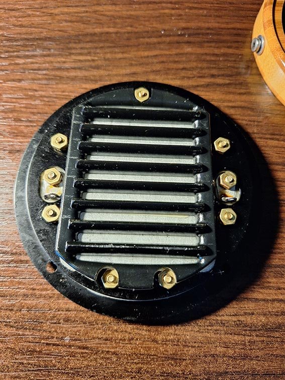

Новая беда случилась. Один драйвер сломался (в обрыве). Второй 70 ом.
Драйвер с фазором.

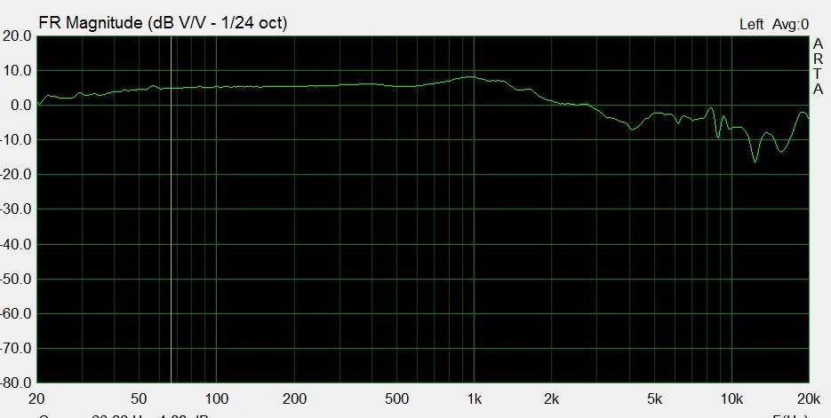

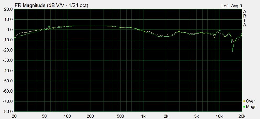

А вот прослушивание и измерения в стоке (плоский стенд) несколько удивили:
Типа "а где бас?", ведь все же было в двойках и тройках...

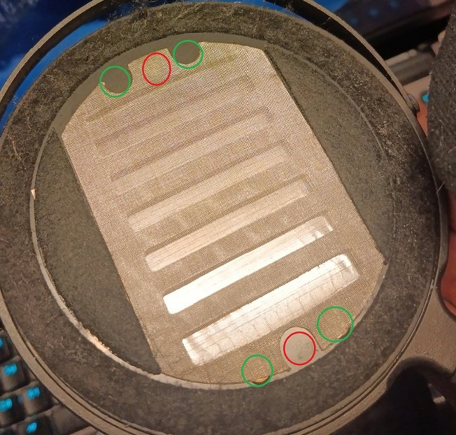

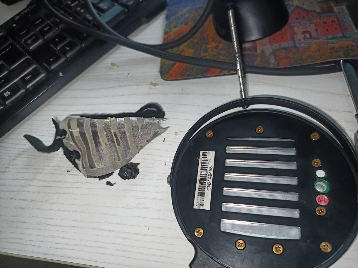

Излучатель.
Приклеена металлическая сетка. Причем вверх ногами. Вырезы для винтов с винтами не совпадают. Впрочем, это ни на что не влияет. Под сеткой увидел мусор, так что сетки было решено убрать сразу для чистки.
Фазоров нет. Хм. Вроде копеечная деталь, и вроде даже полезная на ВЧ для таких широких магнитов... Зря убрали.
По бокам от прорезей магнитов приклеены странные куски фетра, которые не выполняют вообще никаких акустических функций, ибо находятся целиком под амбушюром и в звукообразовании никак не участвуют.
Пропорции мембраны и магнитной системы аналогичны LCD-2. Внутрь излучателя не полез, дабы не попортить.
Но дальнейшие эксперименты показали, что отсутствие НЧ не связано с особенностями излучателей. Это целиком "заслуга" акустического оформления.

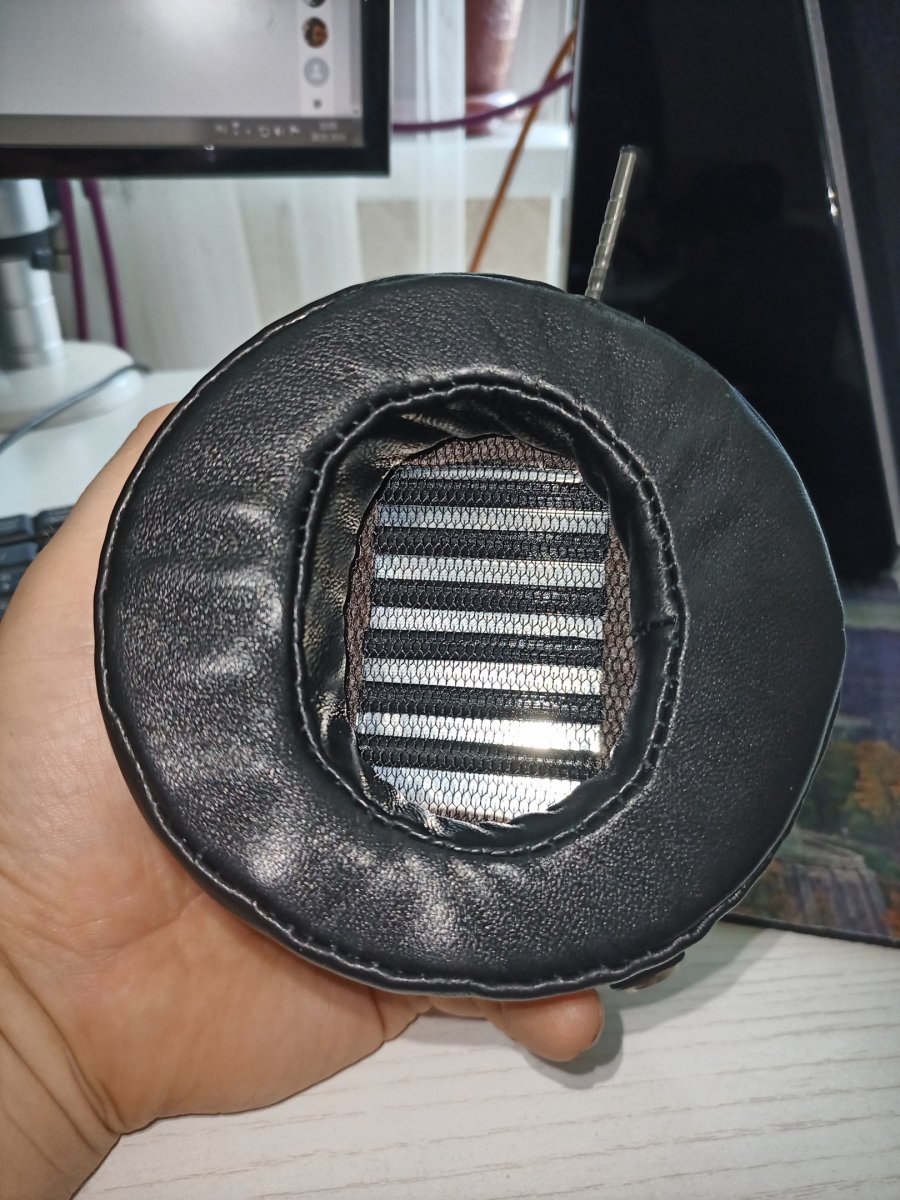

Приложил какие-то случайные кожаные амбушюры:
И бас появился. Тональный баланс стал в духе старых двоек.
Было решено по согласованию с владельцем сделать им мод и перенастроить звучание. Описание рекомендованного мода будет далее.

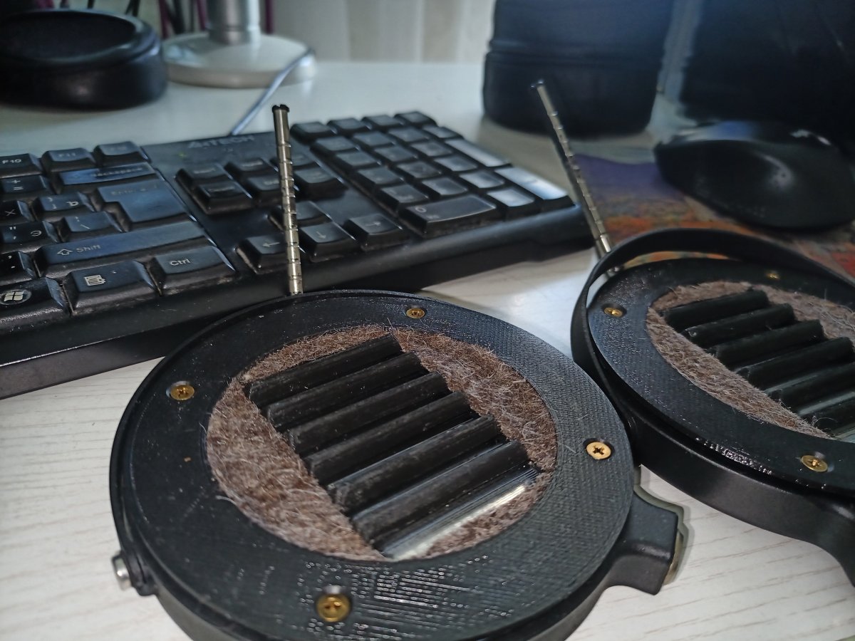

Собственно, описание мода.
Рекомендованный состав мода для Аудезов 2,3 уже описан в этой теме, это:
- фланец под установку амбушюр без скотча
- фазор + акустическа обработка перед ухом
- амбушюры и демпфирование
- более прозрачная решетка
Разумеется, всё лишнее сначала удалить и почистить:
Решетка даже показалось, что немного "подзвякивает", она там лишняя. К тому же нужно было удалить из-под нее грязь/волоски.
Дабы не раздувать бюджет, дополнительные детали изготовлены методом 3Д-печати:
При необходимости вернуть в исходное состояние (кроме сетки) - все установленные детали снимаются.
Для этого фланец крепится на те же винты, что и излучатель, элементы фазора на двустороннем скотче 3М, войлок вокруг излучателя на прозрачном Момент Кристалл, который при необходимости соскабливается ногтем без следов.
Вновь изготовленные амбушюры из кожи надеваются на "бортик": Сетка амбушюр максимально акустически прозрачна. Выкройка - по образцу старых двоек и троек.
Демпфирование подобрано "по вкусу" к этим амбушюрам под ровный тональный баланс:
Поскольку владелец планирует использовать наушники в проф целях (звукозапись), это учтено в настройках.
При необходимости сделать звук потемнее, демпфер можно убрать или поставить более продуваемый. Тональный баланс приблизится к старым двойкам.

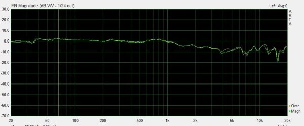

Теперь есть и НЧ и ВЧ и СЧ ровные. Согласование каналов хорошее. Неровности АЧХ для кожаных амбушюр приемлемые. По общему впечатлению, после мода не особо уступают моденым же старым двойкам.

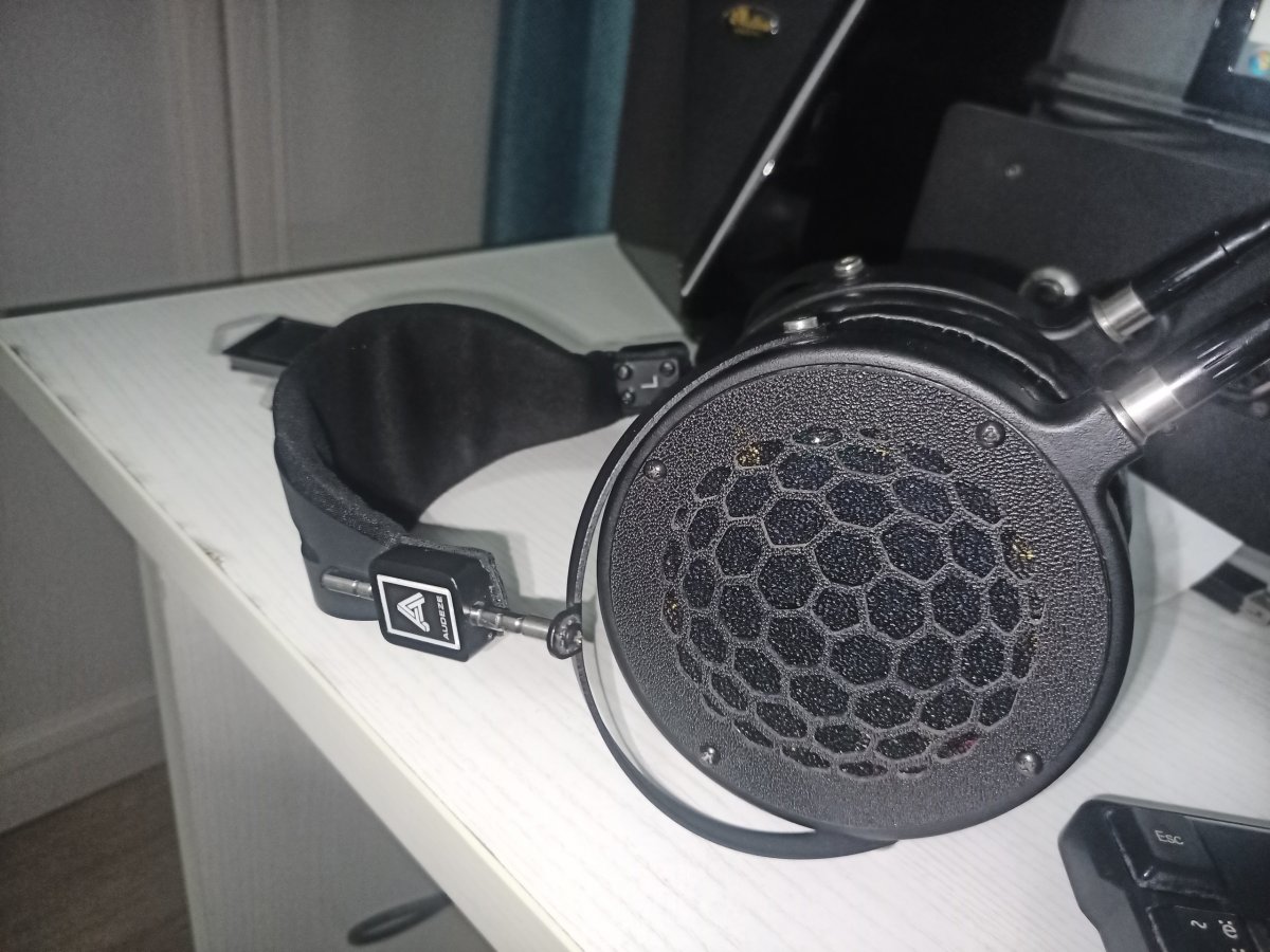

И последний штрих - декоративная решетка.
Сделана сильно более звукопрозрачной, чем родная. Материал - пластик + акустический поролон с открытыми порами. Дерево и серебристый металл на пластиковых чашках будут смотреться неуместно, так что черный пластик:
Паттерн решетки выбрали вместе с владельцем из нескольких вариантов.
