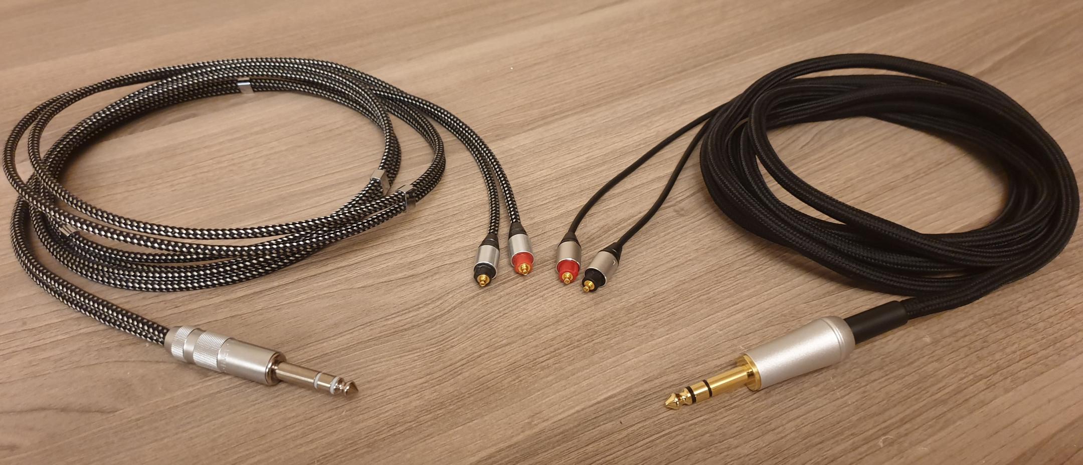

Собственно, вот более наглядно.
Общий диаметр кабеля - примерно 6-7мм, под оболочкой - тканевые волокна и два резиновых провода диаметром примерно 2.5мм каждый, внутри каждого из них - два проводника диаметром примерно 0.3мм каждый, изоляция - цветной полиэтилен. Под полиэтиленовой изоляцией - тонкий литцендрат, обмотаный вокруг нитки из шелкового волокна. Примерно такой же литцендрат (только упакованый в одну резиновую трубку и без полиэтиленовой изоляции) применяется в недорогих "одноразовых затычках", которыми комплектуются популярные смартфоны. :)
post-5889-0-61759600-1494408832_thumb.jpgpost-5889-0-67369000-1494408844_thumb.jpgpost-5889-0-71035100-1494408853_thumb.jpgpost-5889-0-08695600-1494408865_thumb.jpg

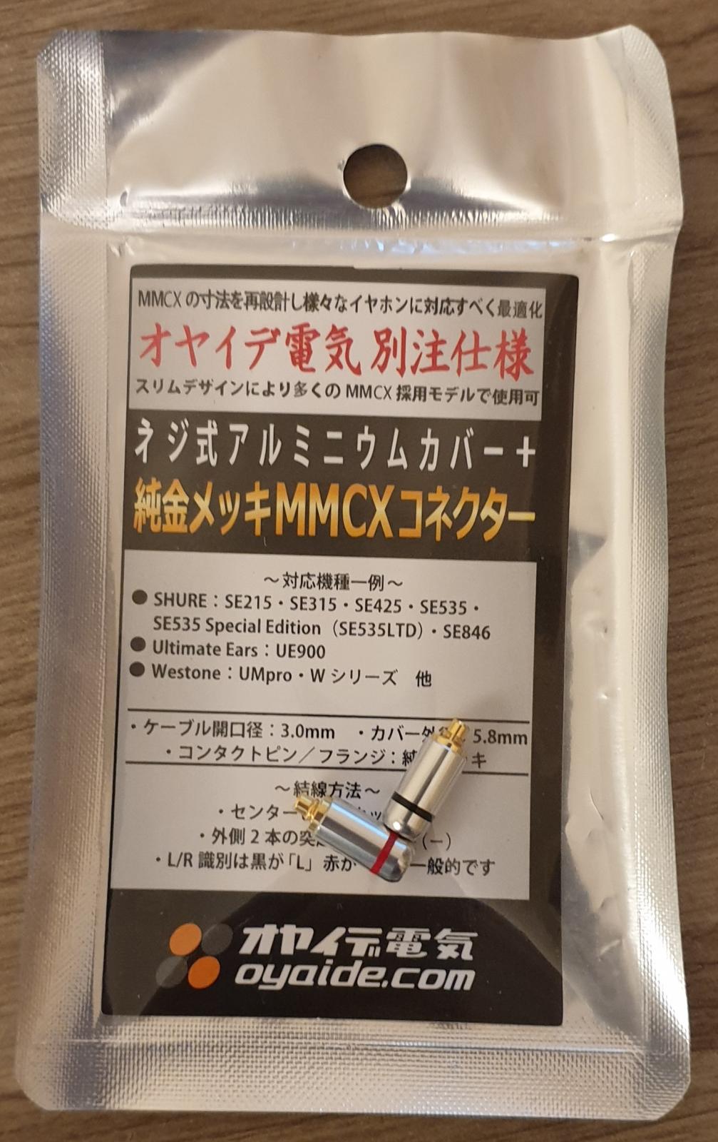

Вот что у меня получилось:
Кабель - Oyaide HPSC-22W
Разьем - Oyaide P-285T
Детали из пластика печатал на 3D принтере. (Могу поделиться 3Д моделью, пишите в личку). Хоть и старался сделать максимально похожими на оригинал, но до "музейной точности" заморачиваться не стал. И из-за отсутствия опыта при сборке были небольшие огрехи - второй коннектор не захотел с первого раза аккуратно, точно и красиво припаиваться - в итоге чуть перегретым сдался, на звуке не сказалось или я просто не слышу.
По звуку новый кабель лучше родного, что конечно не удивительно. Немного подкорректировал звучание, собрал верхние, "наполнил, очертил" низкие оставив такой-же ясной середину. Я не мастер писать о звуке - мне нравится одним словом!
Как то при очередном сравнительном прослушивании Пионееров в ДХ дали к ним какой-то из Labcable, так вот, мне сейчас кажется что Oyaide даже лучше :)
Про сами наушники хочу добавить, что перешел на них с 900-ых, в итоге выбирал между Stellia и Pioneer. Если кратко, то 3 из 4 композиций больше нравились в Пионерах. Отмечу, что 900 которые мне тоже нравятся, слушал я их довольно долго, но с момента покупки Пионееров ни разу не одел, продал, и ни разу вот уже несколько месяцев не вспоминаю (в плане послушать что-то в них или сравнить и т.д.). Pioneer тоже не идеальны, но лично я в этом бюджете альтернативы им себе не нашел.
