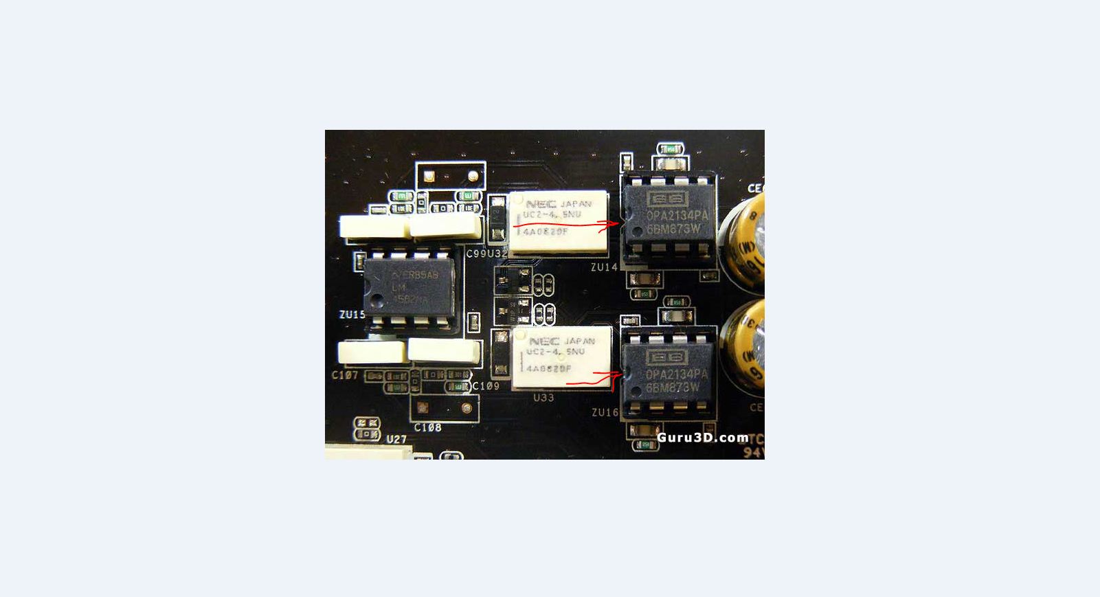

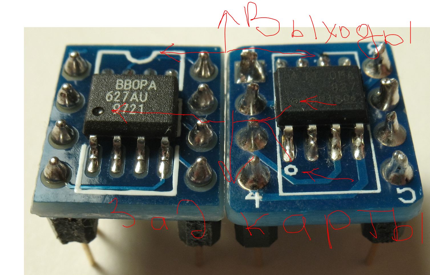

Насколько я знаю разворачивать нельзя, там на переходниках должна быть выемка, нарисованная или вырезанная, она должна быть со стороны разъёмов карты.
а на фото не в противоположную сторону! Я уже поставил но очкую что то! Поставил как на фото выемка в левом нижнем углу ! Блин

нет не вариант! Может глянешь в какую сторону эта точка на ОУ? В сторону выходов или наоборот как на фото?

засечка на переходнике должна быть прямо над засечкой на плате.

чуть не спалил на хрен все!!!!! на фото правильно было!!!! не знаю что за засечки но выемочки на операх должны смотреть взад!!!! блин трусит что то даже !!! :((
эта белая полуокружность у переходника - и есть "засечка". и на карте есть подобная отметка

Cмотреть надо не на ОУ, а на переходник, на нем один из контактов квадратный, остальные круглые.
