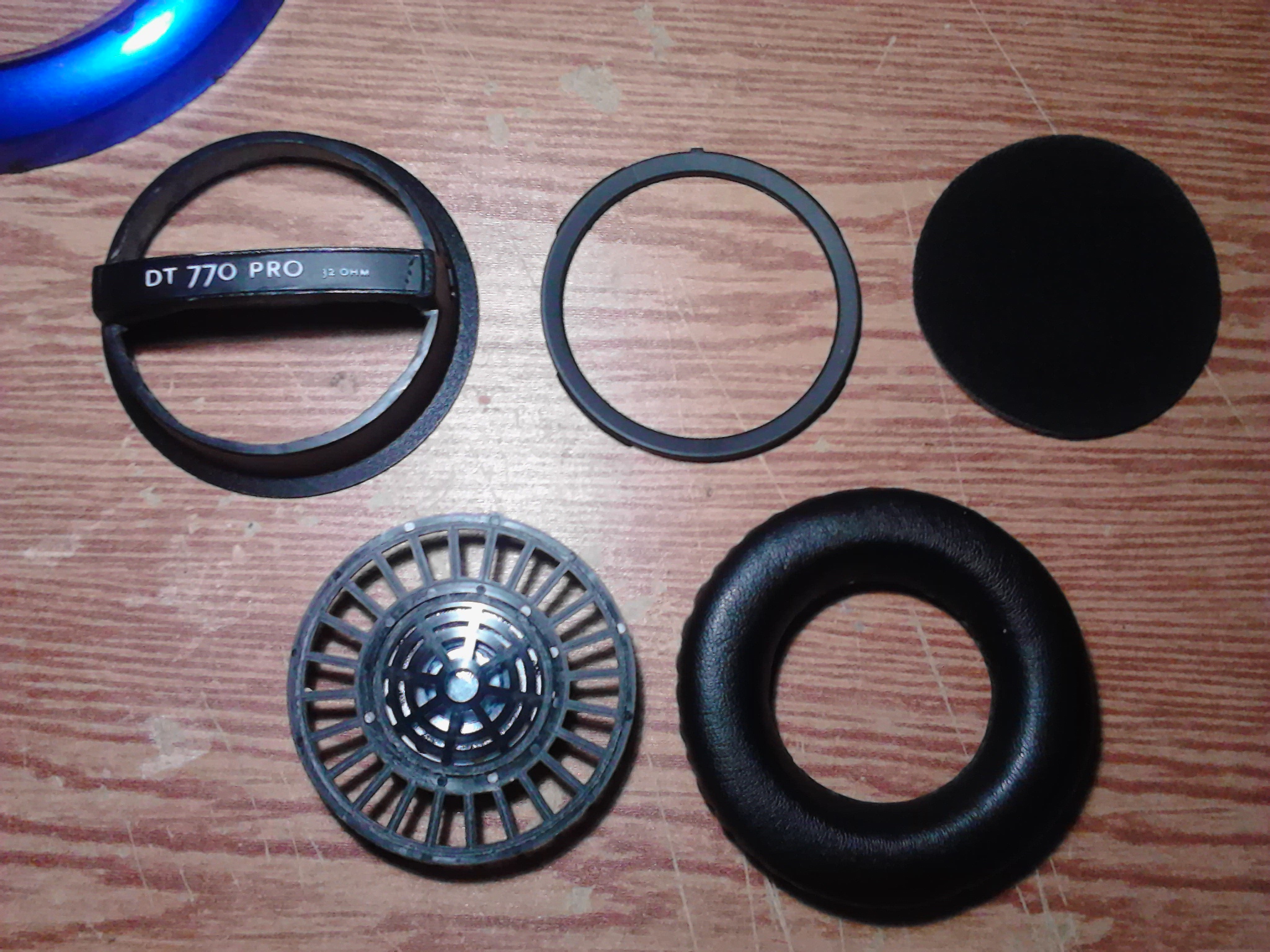

....Ну что ж, оживим тему

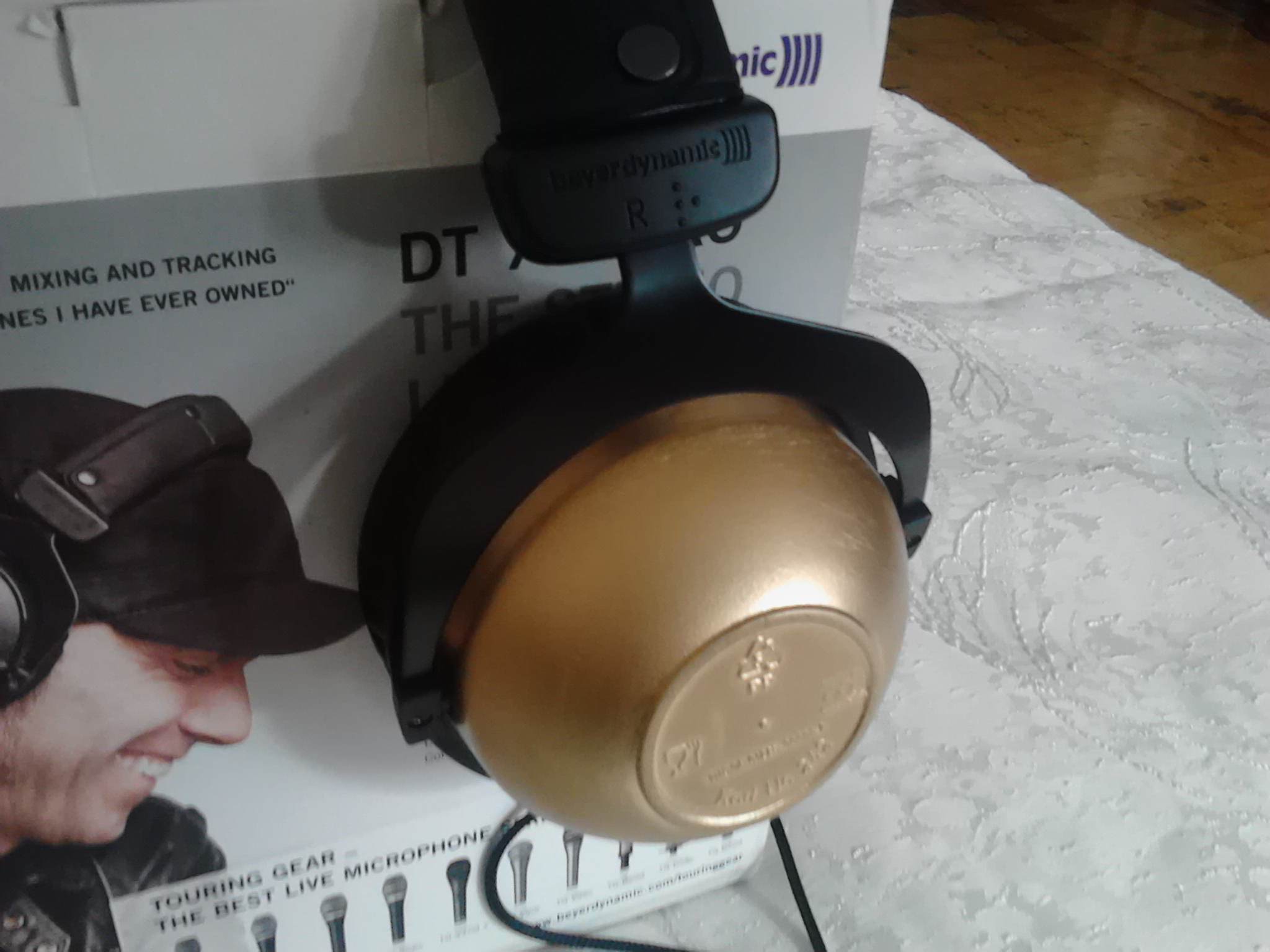

Купил себе "игрушку", практически новые Баеры 770 32 Ом.
Но....
По прибытию решил их восстановить, т.е. снова превратить в закрытые.
Разобрал.

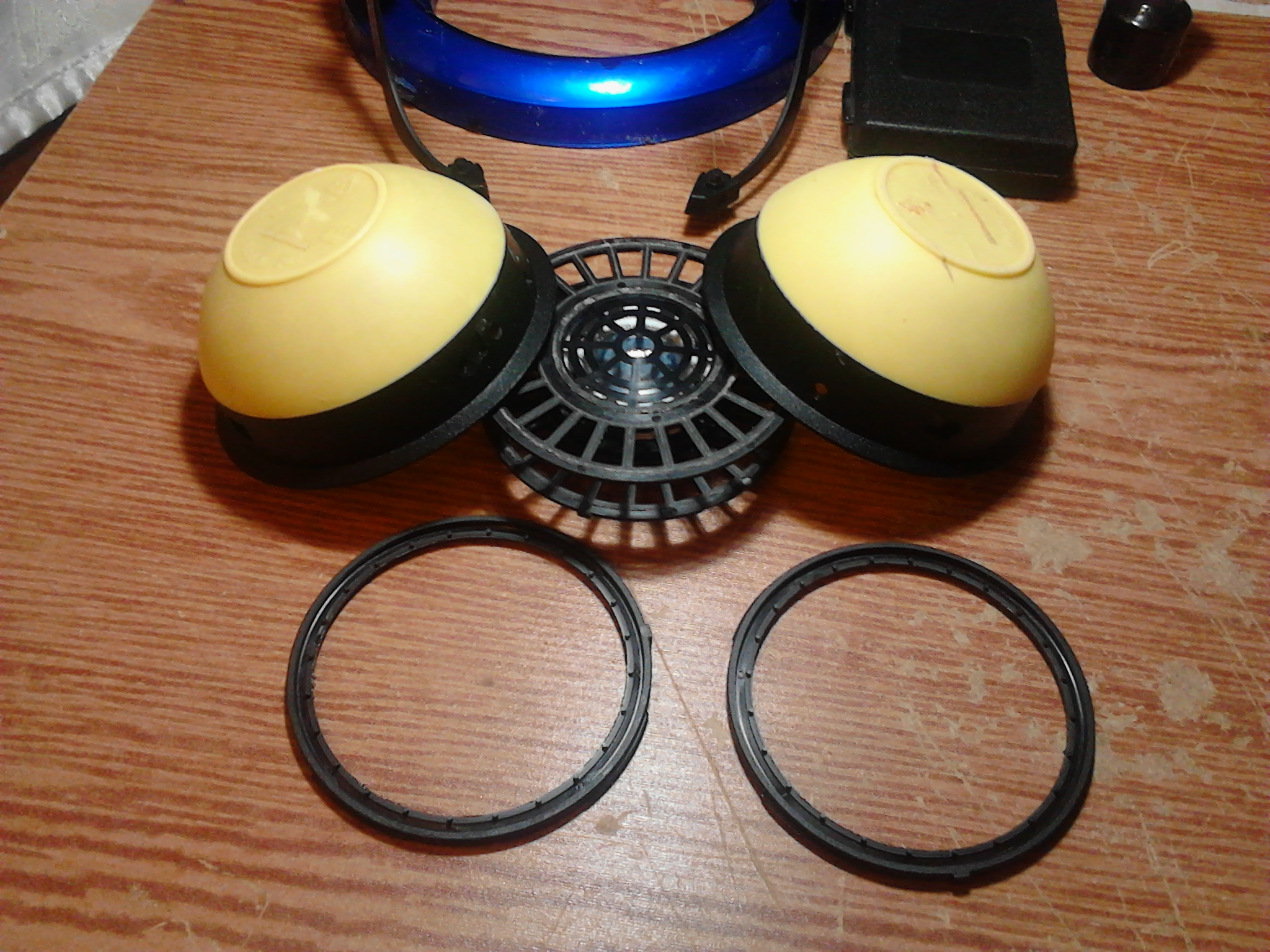

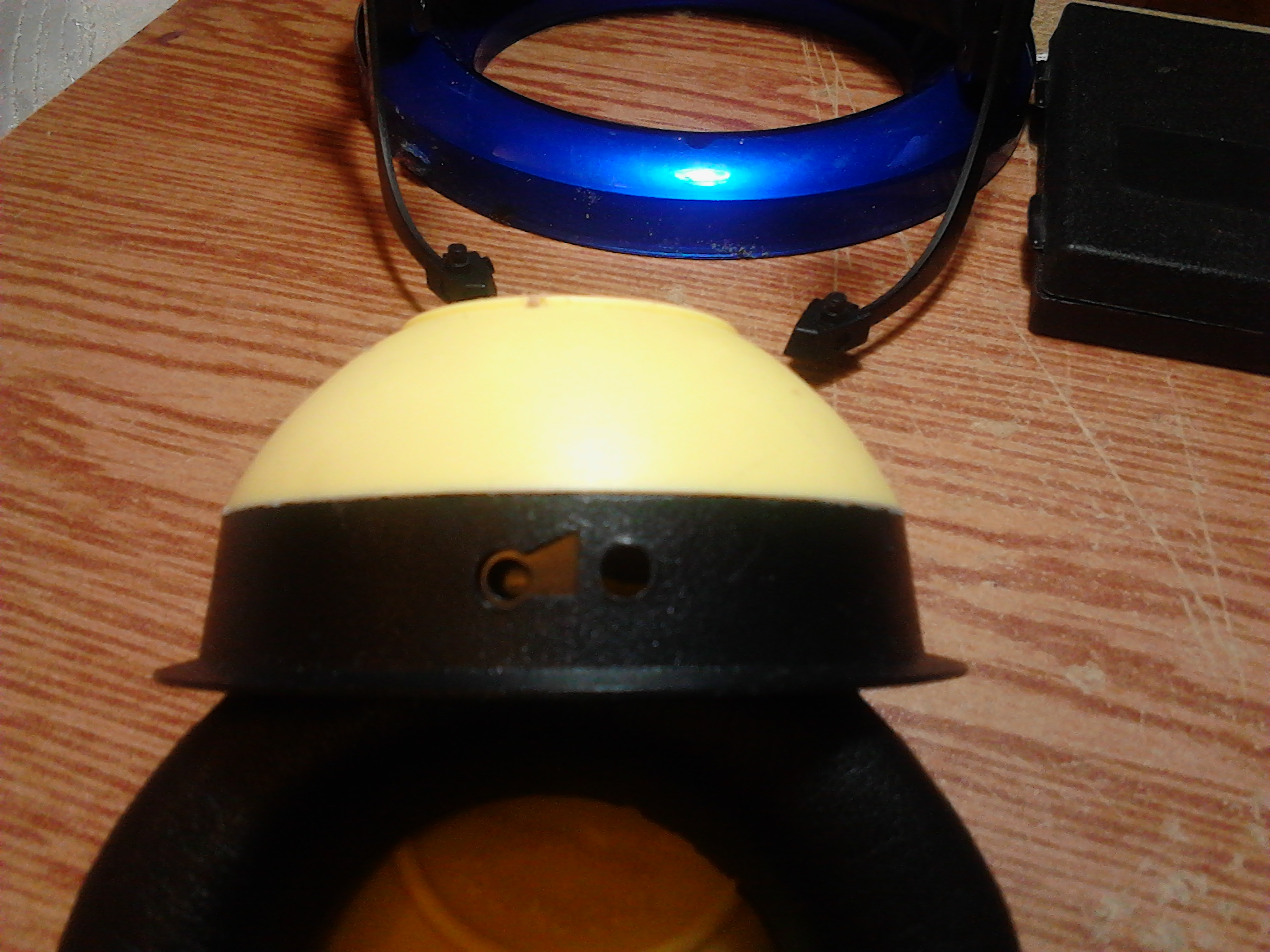

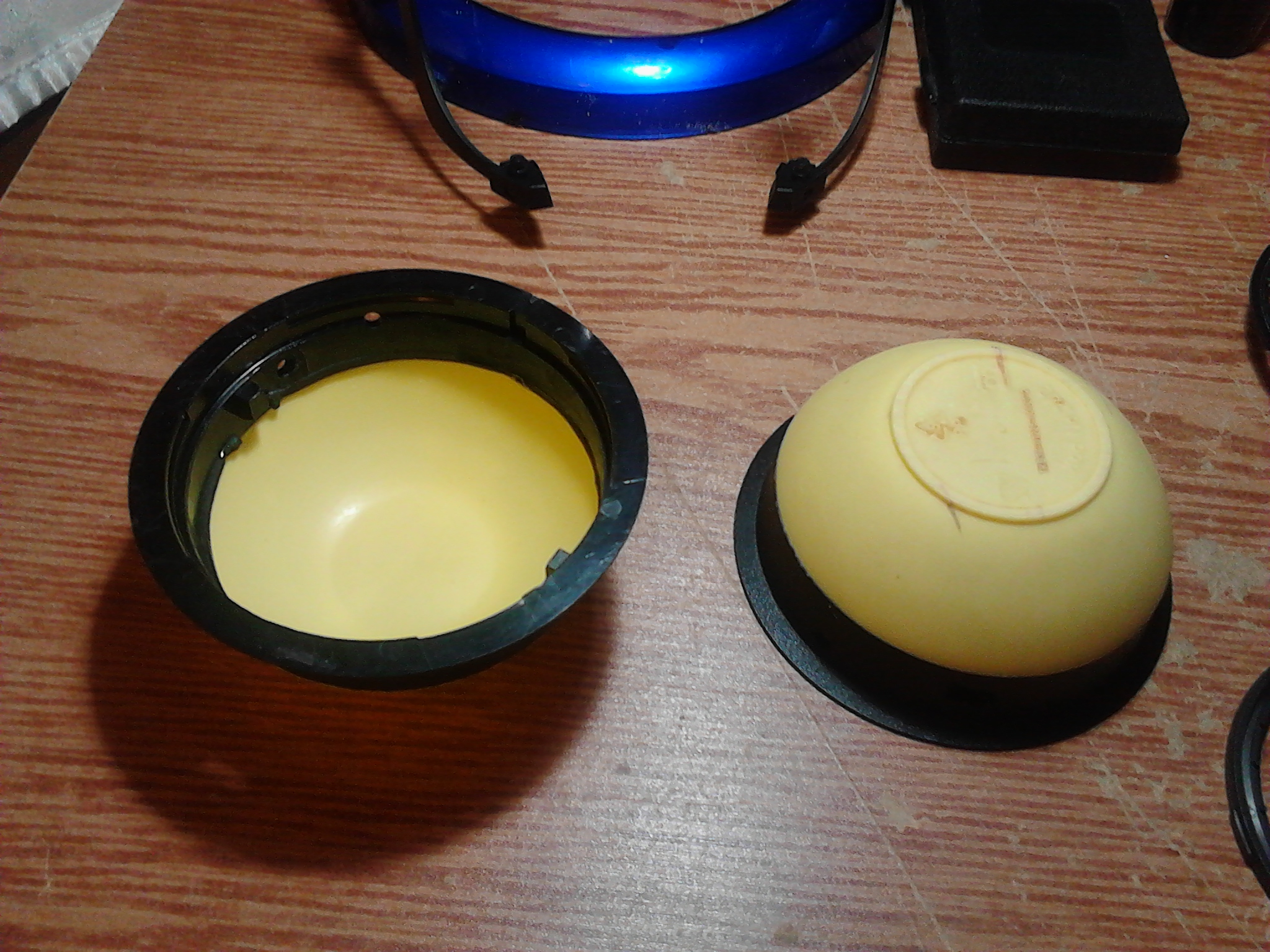

Сделал закрытые чашки
post-19518-0-45431300-1440243483_thumb.jpg post-19518-0-92746000-1440243478_thumb.jpg post-19518-0-65962100-1440243836_thumb.jpg

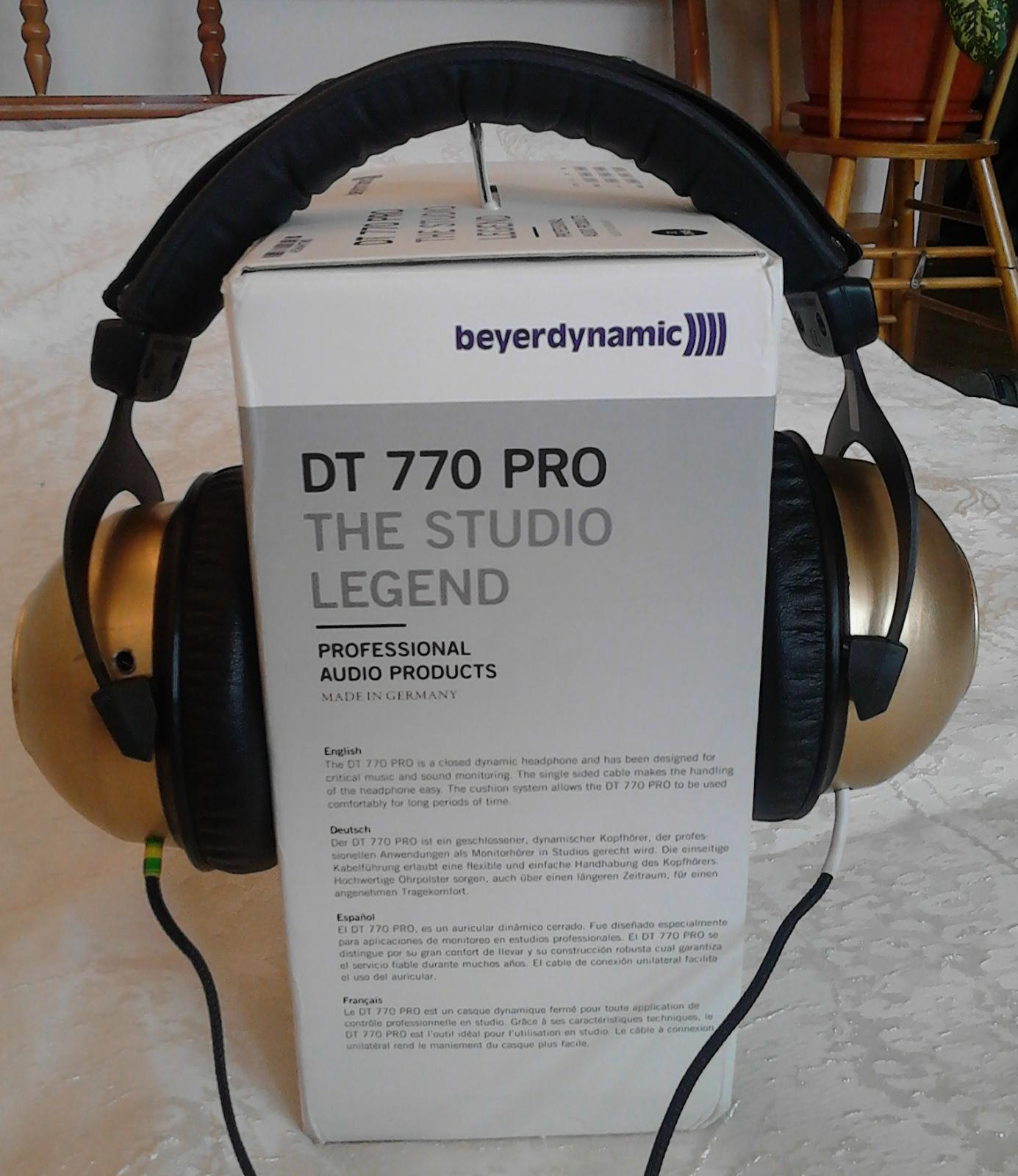

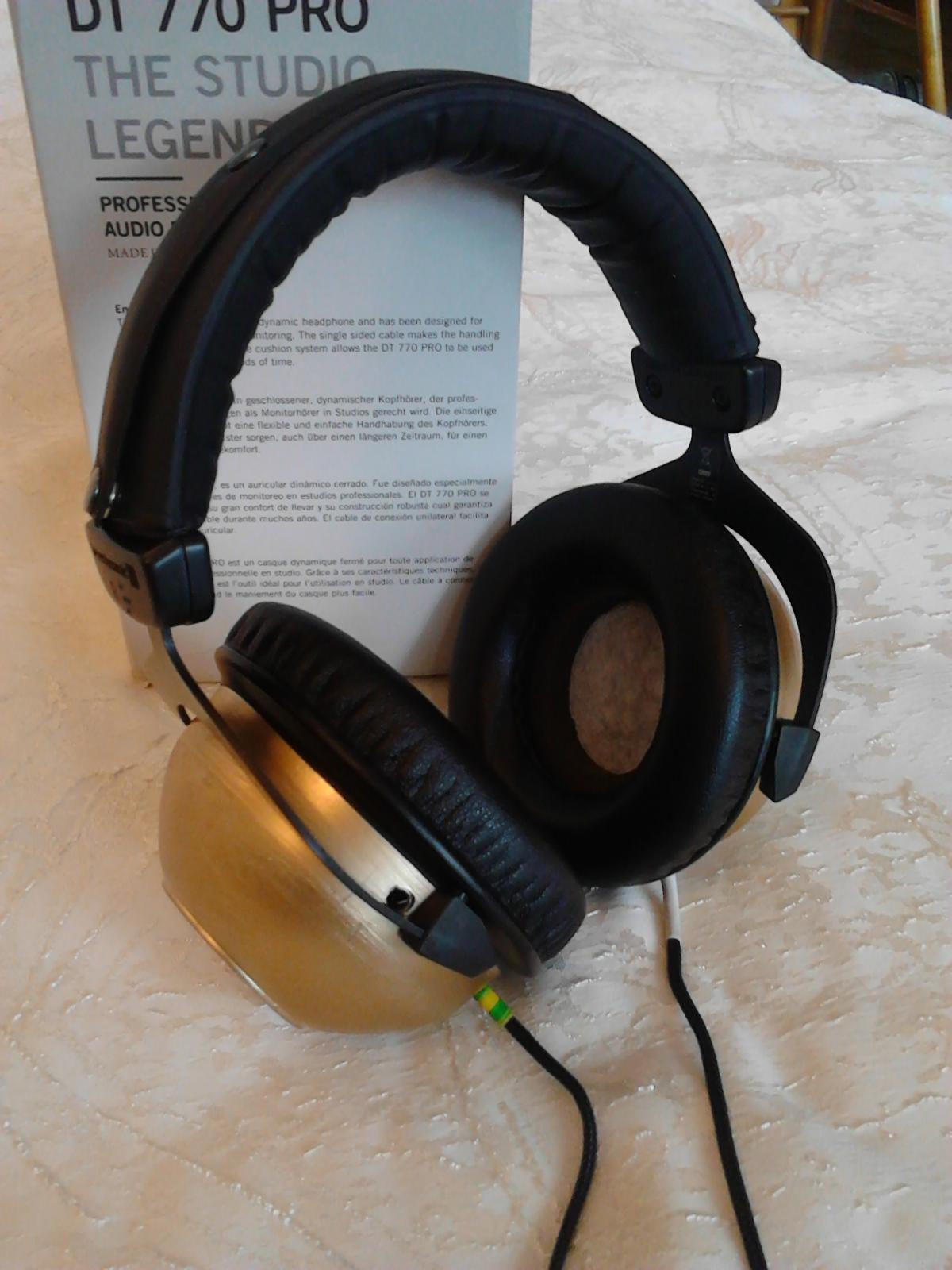

Покрасил чашки, собрал
И вуаля, чудоБаеры.)
"Яйца судьбы".)
post-19518-0-59884800-1440243804_thumb.jpg post-19518-0-34067400-1440244557_thumb.jpg
Очень понравилось то, КАК они сделаны.
Все просто, дубово, ремонтно пригодно.
Не понравилось из чего сделаны - дешевый пластик.

Из чего чашки?
HTPC | NAD M51 | SE 6LR8 + Cabasse Farella 400 | Polk Audio PSW12 | "Semigor" + Beyerdynamics DT901 | Stax SR-4070 [на хранении],
И разряда "кухонная утварь",
подобрал подходящие по глубине и, соответственно, по диаметру.

Я имел в виду материал.
Пластик.)
Простые пластиковые чашки.

Деревянные чашки просто вопиюще просятся! ))))
Ну, или там из свинца аккумуляторного отлить. Дешево и эксклюзивно. Можно будет даже ветку на хед-фай открыть по такому поводу :D
Ну, а звук-то как? И как "открытый" вариант?
Вообще единственный недостаток(на мой взгляд) - толщина пластика "никакая", А в остальном :good:
@pollar,
Стенки действительно никакие - 2мм.
Обклеил изнутри вибропластом, плюс добавил немного фетра.
По звуку.
Я раньше Баеры не слышал, потому и взял недорогой вариант на вторичке.
Подвернулся вот такой, "открытый".
Кричащее нечто, баса нет.
Сейчас с басом порядок, высокие мозг не выносят, середина есть и ее больше чем в денонах.
Тонально интереснее, чем 2000-е, светлее. Для металлов само то.
Технически проще, объема меньше.
Изначально хотел их Снорри на доработку отправить но, сейчас думаю что не стоит вваливать в них какие-то средства.
Сынуле - для компа, да долбаный рэп послушать пойдет.)

Кстати, почему бы не сделать чашки из чего-то типа "папье-маше"? Любой формы можно сделать..
